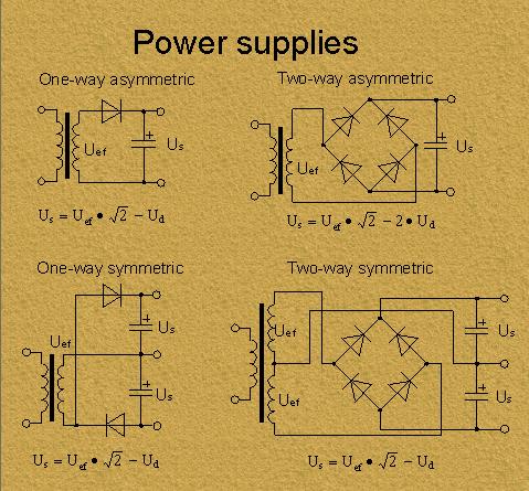

A végfok ezlenne,a táp meg 2x40v-os 180w-os de nekem ugyis csak egyszer kell a 40v mert csak mono végfokot akarok! Én a bekötést úgygondoltam mint amit csatoltál kép azon a jobb felső sarokban.
(#) lapose válasza Flatlander hozzászólására (») Jan 4, 2009 /
Nagyon rosszul gondoltad!
Ezek az erősítők szimmetrikus tápról működnek! Egy monó csatornának is plusz-mínusz táp kell. A képen a jobb alsó sarokban lévő!
Szerintem nézz utána egy kicsit alaposabban az erősítőknek, illetve a tápellátásuknak, mert ha rosszul kötöd be, könnyen füst lesz az egész!

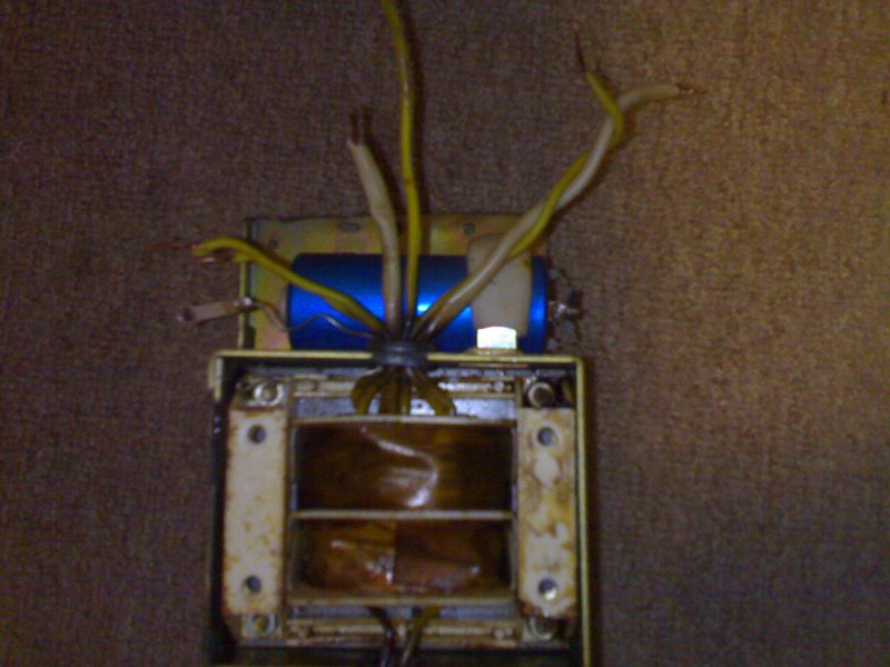

(#) Flatlander válasza lapose hozzászólására (») Jan 4, 2009 /
Csináltam képet róla,am egy videoton erősítő tápja az kiderült és elvileg csak 2x35v de én akárhogy mérem nemjó vagy nemtudom ha ACV-re rakom a mérőt és 200v-ra akkor 03,5 volt jön ki.... Lehet hülyevok.... Remélem kép segít

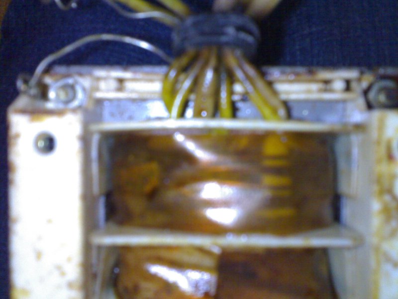

Igen ott de mértem egyenirányítva is...Csak nemértem h mindig másjön ki:S 3végen tudok csak mérni a többi mintha halott lenne és egyszer 12v mind a kettő másszor 30v és ezt nemértem :S És hát két tekercsnek kéne lenni a két végfoknak kellet táp az erősítőbe... De nemtudom ez mértvan és h a többin mértnicns semmi akármelyikkel próbálom :S
(#) Flatlander hozzászólása Jan 4, 2009 /
Itt egy kép a kivezetésekről valamennyi látni... Ebből ez egyik vastag középső(dupla szálas) és a két bal oldali adnak le feszt a többi semmi..
Nah megvan... szval a közpső duplaszálas és valamelyik külső akkor 35v szval megvan a 2x35v a két szélsőn simán akkor 50v,a többi meg nemjó semmire.... Akkor meglehet ezzel csinálni az a végfokot?
sajnos ez olyan homályos kép, hogy nem lehet semmit látni!
Csináld a következőt: húzd ki a trafót, a szekunder vezetékeket rendezd szépen sorba, és számozd meg őket! Utána ellenállásmérővel mérd a vezetékeket, így látni fogod melyik vezetékek tartoznak egymáshoz!
Egy ilyen trafónál általában egy tekercsnek két vége van. ritkán három, amikor két tekercs egy-egy vége össze van kötve!
Ha így beazonosítottad a tekercseket könnyebb lesz kimérni rajtuk a feszültséget!
Ha van csipeszes mérőzsinórod,használd azt, mert előfordulhat, hogy a kezeddel bevitt hálózati brumm meghamisítja a mérést!

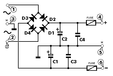

Alakul, alakul!
Csatoltam egy rajzot neked! ilyesminek kell lennie a tápodnak!
A trafód középcső kivezetése a rajzon a 3. pont, a két szélső, meg az 1, és 2.
A diódák az lehetnek egy graetz híd is, legalább 5-6A és 200V-os!
Két puffer kell 4700µF 63V-os elektrolit kondenzátor(C1 C2).
A C3 C4 kondi az 100-470nF 63V-os kondenzátor!
A kondenzátorok közös pontja az össze van kötve a trafód középső kivezetésével!
Ha megnézed a rajzot a negatív tápfeszültség elektrolit kondenzátorának a pozitív része van a földre kötve, a pozitív oldal elektrolit kondijának pedig a negatívja van a földre kötve!
Ha belegondolsz ez így logikus, mert a pozitív feszültség pozitívabb, a negatív pedig negatívabb a földtől!
Még egy uccsó téleg.... akkor a C1 és C3 kondit ugyanolyan polaritással kell bekötni ugye? A pozitív fele a középső kivezetésre a negaítv a negatívra C2 C4 esetében ugyanez csak fordítva ugye?
A rajzon jelölve van a C1 C2 kondi polaritása, a C3 C4 pedig nem elektrolit kondi, hanem fólia, annak pedig nincs polaritása!
