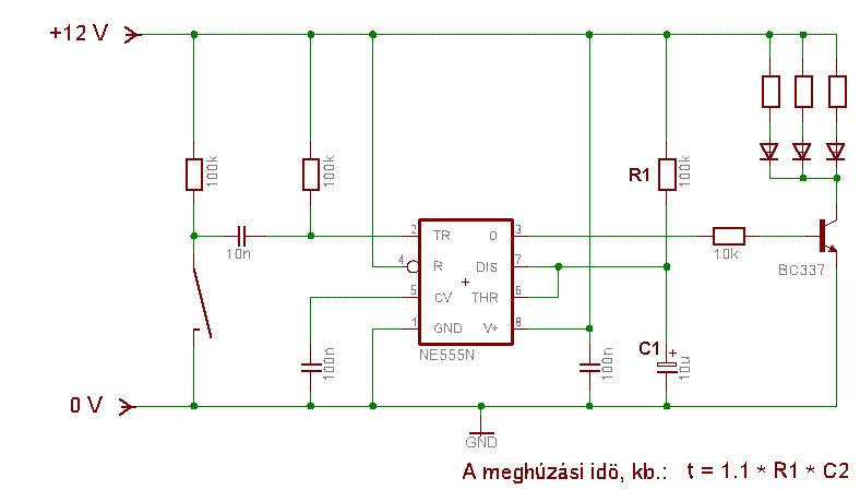

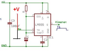

(#) Skip hozzászólása Jan 3, 2009 /
még egy gyors kérdésem lenne:
monostabil kalkulátor HE
ennél az 555 ös monostabil kapcsolásnál a szitu az az, hogy ha a kettes lábára egy pillanatra adok magas szintet(5V-ot) akkor ezt az R el és a C vel beállított ideig megtartja a 3. as lábon a kimenetén?
(#) vicsys válasza Dudus hozzászólására (») Jan 3, 2009 /
Oupsssz. Jogos... Ezt el is felejtettem.
(#) Skip válasza (Felhasználó 13571) hozzászólására (») Jan 3, 2009 /
enyi nem elég az ellen hogy ne lógjon a levegőbe? hogy vagy lent van a földön vagy pedig a +tápon.
Jelen esetembe:
folyamatosan +5 Volt van a kettes lábon és mikor egy nyomógombbal földre huzom a kettes lábat akkor x ideig magas van a 3. lábon?! letelik az idő és vissza vált nullára a 3. láb mindaddig amíg újra meg nem nyomom a gombot!
vagy ez nem így működik?
(#) gg630504 válasza Bxncx hozzászólására (») Jan 3, 2009 /
Ha 3 darab szilícium diódát sorbakapcsolsz, akkor a nyitófeszültségük összege 3*0.7 = 2.1 volt lesz.
(#) kobold válasza Skip hozzászólására (») Jan 3, 2009 /
Ha szabad ezt így mondanom, az a rajz egy picit hiányos a nyomógombos alkalmazáshoz. Annyi csak a baja, hogy ha folyamatosan nyomva tartod a gombot, és lejár az időzítés, a kimenet elkezd szaggatni.
A csatolt ábrán az ajánlható kapcsolást látod, egy kondenzátor választja el a Trigger bemenetet a gombtól, így garantált, hogy minden gombnyomás elindítja az időzítőt, de minden újraindításhoz el is kell először engedni a gombot.
Az értékeket úgy választod meg, ahogy Neked kell, a lényeg a kapcsolás.

(#) Skip válasza kobold hozzászólására (») Jan 3, 2009 /
az igazságot megvallva nekem az idő az 20 sec szal addig csak nem nyomom folyamatosan a gombot! de ki fogom próbálni az általad mutatott rajzot! köszönöm szépen ( de amúgy más probléma nem lenne az én hiányos kapcsolásommal? vagy az totál gáz?)
Annak is működnie kell - a felhúzó ellenállást ne felejtsd ki.
