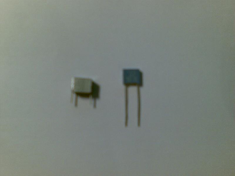

(#) zsogab hozzászólása Jan 6, 2009 /
Megvettem mindent az áramkörömhöz (ventilátor szabályozó)! Remélem még emlékeztek!
Ugye kellett bele 2 kondenzátor a 330nF és a 100nF.
De alig látszik, hogy melyik az anód ill. a katód láb!
Na most, a 100nF kondit szemből nézve (írás felől) a tetején a jobb lábánál van egy "k" jelzés, ezek szerint ő a katód azaz a negatív láb. A 330nF kondin ugyanígy szemből nézve mintha a jobb lábánál lenne egy függőleges folytonos vékony vonal ezzel jelezve, hogy ő a katód. Szerintetek?
Szerk.: Ha minden igaz, akkor fólia kondik (mert szögletesek, téglalap alakúak).
(#) maTaKee válasza zsogab hozzászólására (») Jan 6, 2009 /
A "k" az a tűrést jelöli! A fólia kondik azok polaritás mentesek
(#) zsogab válasza maTaKee hozzászólására (») Jan 6, 2009 /
Biztos?
Itt egy kép, igaz homályos, de a jártasabb ember az biztosan felismeri!
szerk.: Akkor bárhogy beköthetem őket?
Igen, ezt bárhogyan bekötheted!

(#) hapro válasza zsogab hozzászólására (») Jan 6, 2009 /
A kérdésed az, hogy melyik ezeken a plusz illetve a minusz láb?
ha ez akkor a válaszom, hogy ezeknek nincs plusz illetve minusz kivezetése.

(#) zsogab válasza (Felhasználó 13571) hozzászólására (») Jan 6, 2009 /
És milyen jelölést keressek rajta?
330nF kondin van egy vékony függőleges vonal (ha szemből nézzük) a jobb lába felett. A 100nF kondinak a tetején (ha szemből nézzük) a jobb lábánál van egy "k" betű... tudom, hogy az a tűrést jelöli mert már valaki leírta! De mégis (ha van) milyen jelölést kell keressek a kondin?
Előre is köszi a választ!
