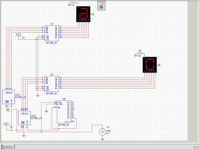

(#) moltam válasza c27 hozzászólására (») Jan 14, 2009 /
Nah megin egy béna rajz Remélem jó.
(#) c27 hozzászólása Jan 14, 2009 /
Kösz a sok segítséget. Akkor ez már tud számlálni több kijelzőn? Vagy hogy tudnám átalakítani, hogy 3 vagy 4 digiten számláljon? Mindjárt utánnanézek mennyiért lehet kapni 4 digites kijelzőt és ha van rá keretem akkor veszek egyet. Utánna pontosítok, hogy 3 vagy 4 digites kell.
(#) c27 válasza moltam hozzászólására (») Jan 14, 2009 /
Kösz a sok segítséget. Akkor ezt hogy tudnám átalakítani, hogy tudjon 3 vagy 4 digiten számlálni?
Mindjárt utánnanézek, hogy mennyiért tudnék 4 digites kijelzőt venni, és ha van rá keret akkor veszek egyet. Utánna pontosítok, hogy 3 vagy 4 digit kell.
Akkor pontosítás: a 3 digites led kijelző marad. Ehhez kéne 7 szegmenses ic vezérlés, de össze kéne hangolni, hogy a 3 digiten történjen a számlálás és nem külön-külön. Egy kérdésem lenne, ha találok egy rossz videót akkor abból nem tudnám kiszedni a számláló ic-t, mert a video számlapjához van valószínüleg?

(#) c27 válasza El_Pinyo hozzászólására (») Jan 14, 2009 /
Akkor ez számlálni is fog nekem vagy csak kijelez? Mármint itt szintén csak egy kijelző van, ha csinálok több ilyet akkor még nem fog tovább lépkedni. Nem lesz kapcsolat a 3 számláló között, vagy tévedek? Na mindegy. Tényleg kezdek kicsit belefáradni, tudom egyikőtöknek sincs kedve nagyon keresgélni nekem. Köszönöm az eddigi segítségeket, majd megpróbálok boldogulni. Ha veszek három 4510 és 4511-es ic-t akkor abból meg tudom építeni a számlálómat úgy hogy tudjak resetelni és 3 digiten jelezzen ki? És legyen kapcsolat köztük, hogy ha a 3.-on 9 van akkor utánna az előtte lévő is ugorjon egyet ehhez elég az ami a linken van?
Köszönöm a segítségeket, többet nem zaklatok senkit.
A kijelzőre válaszolva én aztán nem tudom, hogy közös katódos e? Mondjuk nem is igazán tudom mi az. Ha arra gondolsz, hogy az + végek össze vannak kötve akkor ha nem is olyan azt nem olyan bonyolúlt megcsinálni csak át kell hidalgatni az összesnél egy kis keresés után. Azért nem tudom amúgy, mert le van forrasztva egy pocsék nyákra amiről elég lesz leszedni is. És még azt lehagytam sajnos nem nagyon tudok angolul így hiába tanulmányozom nagyon sokkal több időt kéne vele foglalkoznom, de sajnos nekem sűrgős a számláló.

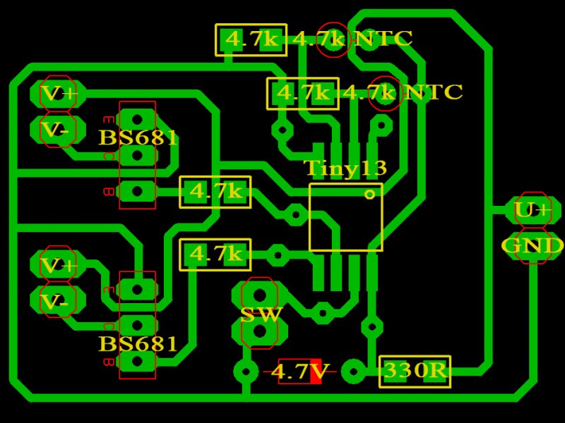

(#) vtnagy hozzászólása Jan 14, 2009 /
Megterveztem a Topi által közölt AVR-es ventillátorszabályzó nyáktervét. Ha jól ellenőriztem, nem lesz gond a NyÁK-kal. A FET-ekben viszont nem vagyok biztos, hogy jól vannak bent, bár egy (elvileg a saját) adatlap(ja) szerint így jó lesz.
SMD alkatrészekkel terveztem meg, mert most szükséges a lehető legkisebb helyigény, amit össze tudok hozni (ez 30x40 mm-es lett).
Vannak rajta forrpontok, ezek a programozáshoz vannak elvezetve a NyÁK túloldalán.
Nem tudtam, az NTC-ket hogyan is kellene elhelyezni, így egymás mellett vannak, gondolom ez nem lesz gond.
Szóval a lényeg ebben az egészben az lenne, hogy valaki meg tudná nézni, hogy a FET-ek így jók lesznek-e?
Előre is köszönöm.

(#) El_Pinyo válasza c27 hozzászólására (») Jan 14, 2009 /
Mivel a 4510-es egy számláló, akkor szerinted pont számlálni nem fog ?
Már leírtam, hogy a 4510-ről szóló oldalon alul találod az IC kaszkádosítását (Joining counters together). Ezzel a megoldással lehet több digitessé varázsolni a számlálót. 3 digithez kell 3 db számláló, és 3 db dekóder + a sallang (ellenállások, kapcsolóelemek a resethez meg a léptetéshez). A közös katódos kijelző azt jelenti, hogy a szegmensenkénti LED-ek katódja (negatív kivezetése) össze van kötve.
