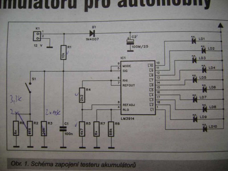

Hali. ha megépítem ezt a kapcsolás, a rajz szerint, fog működni?. nem kel még a GND lábát, és a V+ lábát bekötni? nemigen értek ehez, azért kérdem
(#) proli007 válasza jdani hozzászólására (») Jan 7, 2009 /
Dehogy nem, csak a rajzprogramok hanyagolni szokták a táplábakat. (analógnál nem illik, csak digitálisnál)
A C2-ről vedd le.
üdv! proli007
(#) jdani válasza proli007 hozzászólására (») Jan 7, 2009 /
Tehát akkor GND és a V+ lábát be kel kötni, márpedig úgy, hogy a + lábát, egyszerűen a +ra, és a GND lábát, pedig a - oldalra?
Így igaz! a 2. lába a mínusz, a 3. lába a plusz.
Még annyi, hogy a + oldalát, a dióda elé, vagy a dióda után, ahol a led-ek vannak? vagy az mindegy?
„A C2-ről vedd le.”
Ez mit jelent?
akkor gondolom, a a kondi, és a LED-ek közül....

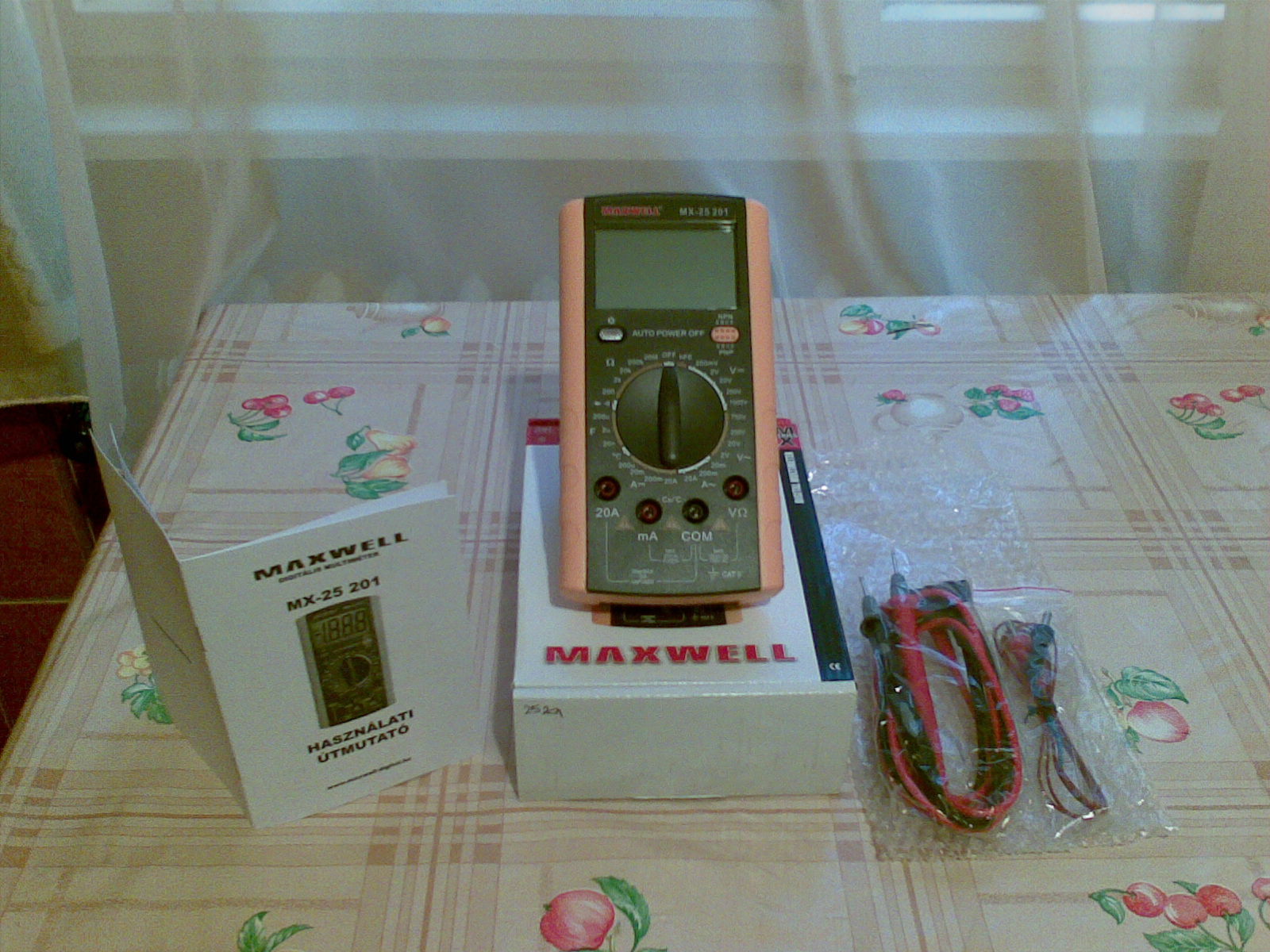

Megvettem életem első (normális) multiméterét, egy MAXWELL MX-25 201! Nagyon pofás darab és az ára is elfogadható! Kicsit nagynak találtam a készüléket, mert az ez előtti "NO NAME" multiméterem kb. ennek a fele volt, de nagyon szépen néz ki, jó nagy kijelzője van! Úgy érzem, hogy jót választottam, és ugyebár a célnak megfelel!
(#) jdani válasza zsogab hozzászólására (») Jan 7, 2009 /
ÉS pontos is?
(#) zsogab válasza jdani hozzászólására (») Jan 7, 2009 /
Valamennyire biztos! De amúgy egy készülék se mér hajszálpontosan!
Ha ezeket ellenőrzöm akkor elég?
- Hőmérséklet (Digitális hőmérő VS. Multiméter hőmérője)
- AC (konnektor)
- DC (5V, 800mA Nokia E51 töltő)

(#) hapro válasza zsogab hozzászólására (») Jan 7, 2009 /
Ha ezeket ellenőrzöd, egyikkel sem fogsz referencia értéket kapni. AChálózat ingadozik, 200tizenakárhánytól 200harmincakárhányig is elmehet, hőmérséklet, nem biztos, hogy tökéletes kontaktot tudsz kialakítani a mérendő tárgy és a hő érzékelője között, nem biztos, hogy a szobai higanyos hőmérőd hajszál pontos.
Nokia töltő 5V 800mA valószínű nem pont 5V jön ki belőle, hanem 800mA terhelés hatására áll be 5V-ra.
Elégedj meg azzal, hogy pontos és kész, és akkor pontos lesz. Amire neked kell arra túl pontos is, mire eltelik egy pár év addigra úgyis rájössz mik a fityfenéi, mi az amiben nem pontos....
Az enyém is elég jó és drága volt, de az ellenállást 0,3ohmmal eltéveszti felfelé. Így azt mindig rászámolom.
na lehet. Kondi és ellenállást, próbáltál? amúgy mennyiért akasztottad?

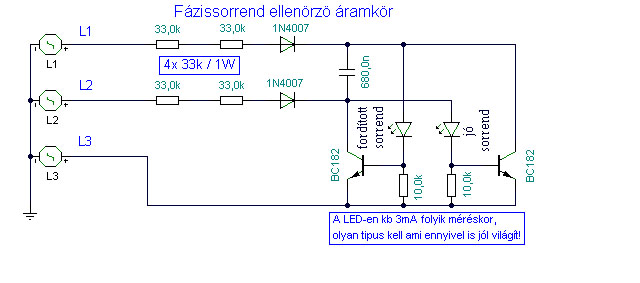

Sziasztok! Pontosan nem tudom, hogy hova is kellene írnom a következő kérdésemet. Hátha tud itt valaki segíteni nekem. Feltettem egy rajzot, ami elvileg egy fázissorrend ellenőrző. Szeretnék megkérni bárkit, aki jobban ért hozzá nálam, hogy működő képes-e. Előre is köszönöm!
Fázissorrend rajz.

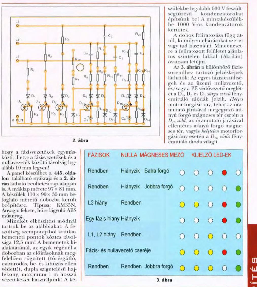

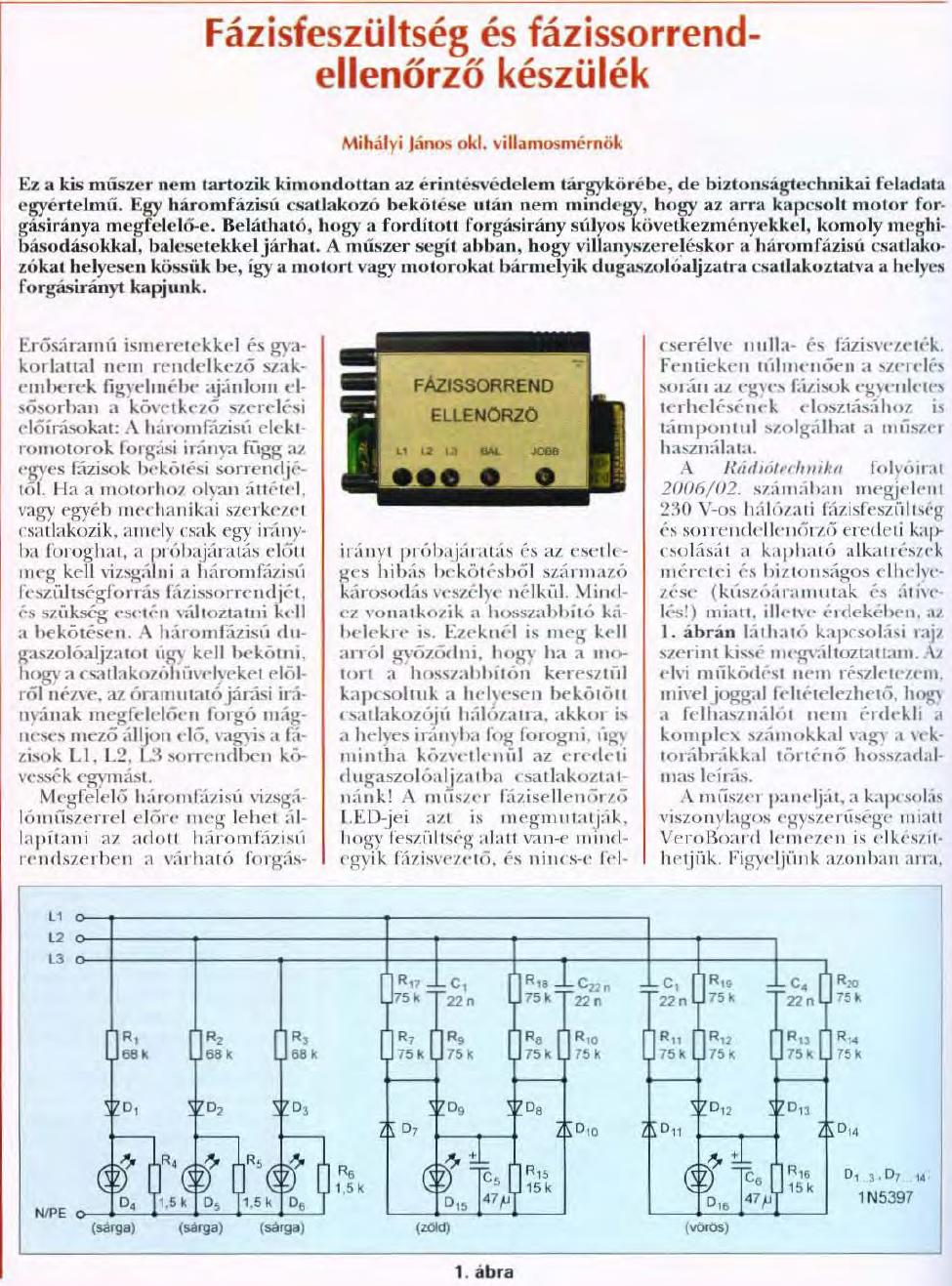

(#) Dempsey válasza fnszunyo hozzászólására (») Jan 7, 2009 /
Itt van működőképes kapcsolás!

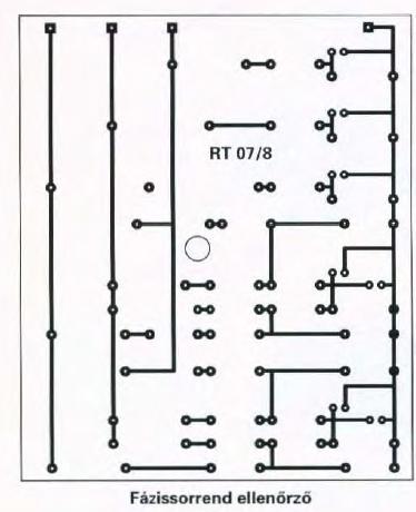

Ja itt a nyák is!
