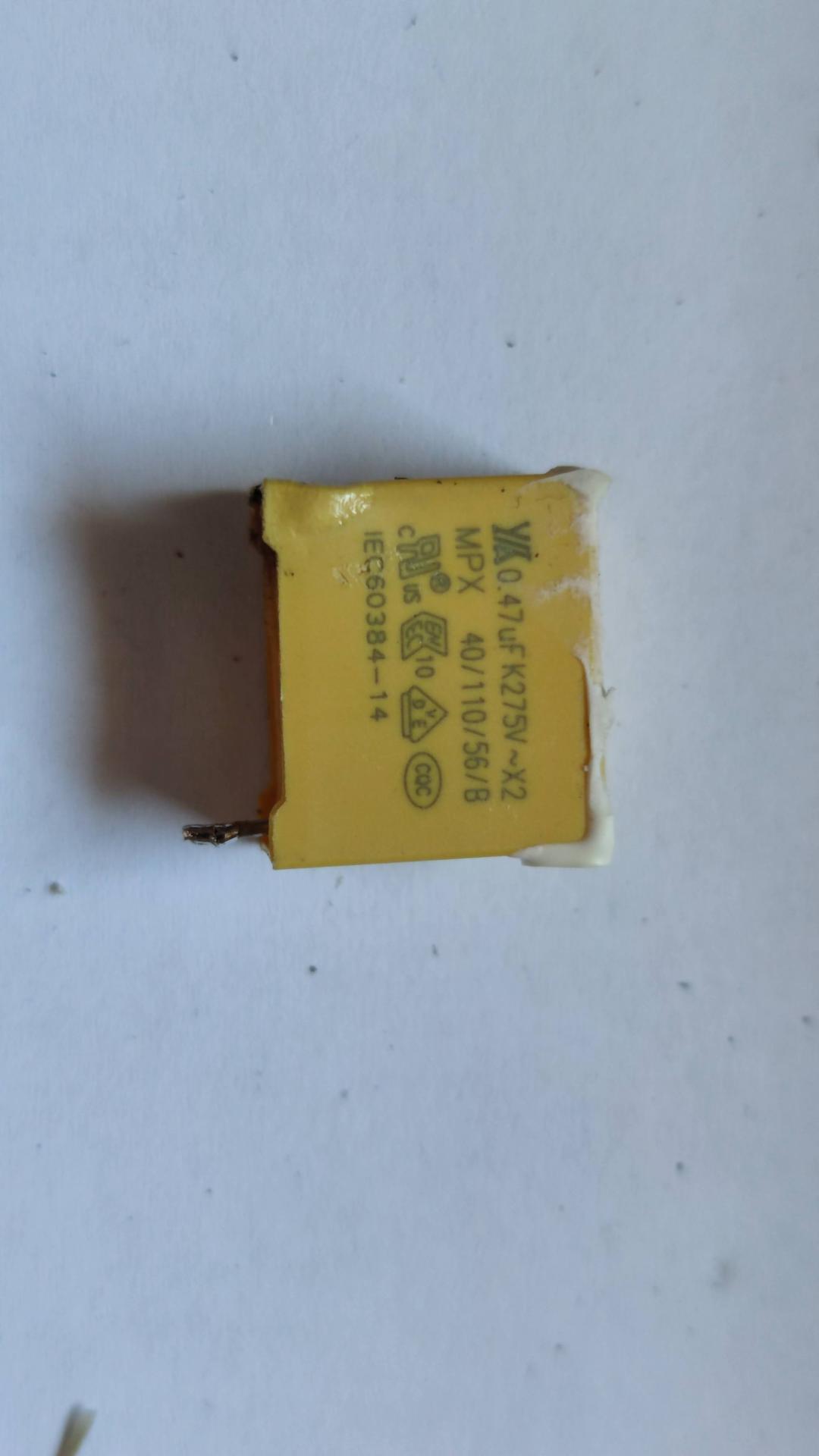

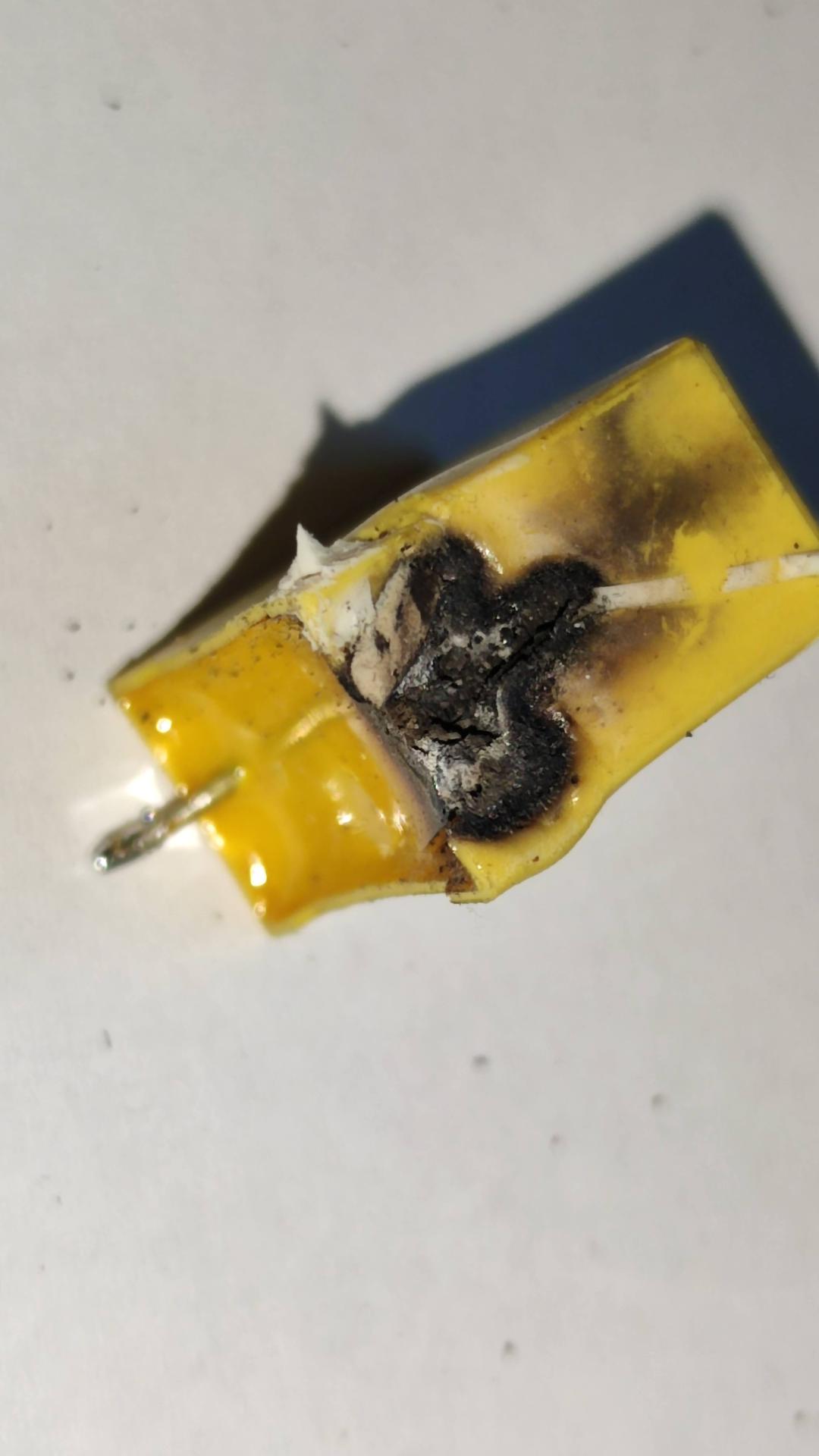

Lenne nekem is egy kezdő kérdésem, segítségeteket kérném.
Van egy rollerem és van hozzá természetesen töltő is.
A töltő már nem működik, mivel a benne lévő kondenzátor egyik lába porrá égett, ahogy látjátok a képeken.
A kérdésem az, hogy milyet vegyek a helyére? Pont ugyanilyet nem találtam neten. Elég néznem csak a kapacitást és a feszültséget? 470nF és 275V-ról van szó. Leltem ilyen kapacitásút de nagyobb fesztültségűt tennék bele. Az úgy ok? Kell más paramétert is néznem?
(#) tufatofu válasza rolandi350 hozzászólására (») Aug 7, 2022 / 1
Mehet bele, ha nagyobb feszültségű.
(#) Bakman válasza rolandi350 hozzászólására (») Aug 7, 2022 / 1
Igen, más paramétert is nézni kell, a típusát. Jelen esetben X2-es legyen.
Pl.: Bővebben: Link vagy Bővebben: Link. Mérd meg az eredeti fizikai méreteit is.
(#) szs válasza rolandi350 hozzászólására (») Aug 7, 2022 / 1
A legfelső sort nézném (az X2-t is) -és az nem baj, ha nagyobb feszültségű (feszültségtűrésű)
A hozzászólás módosítva: Aug 7, 2022

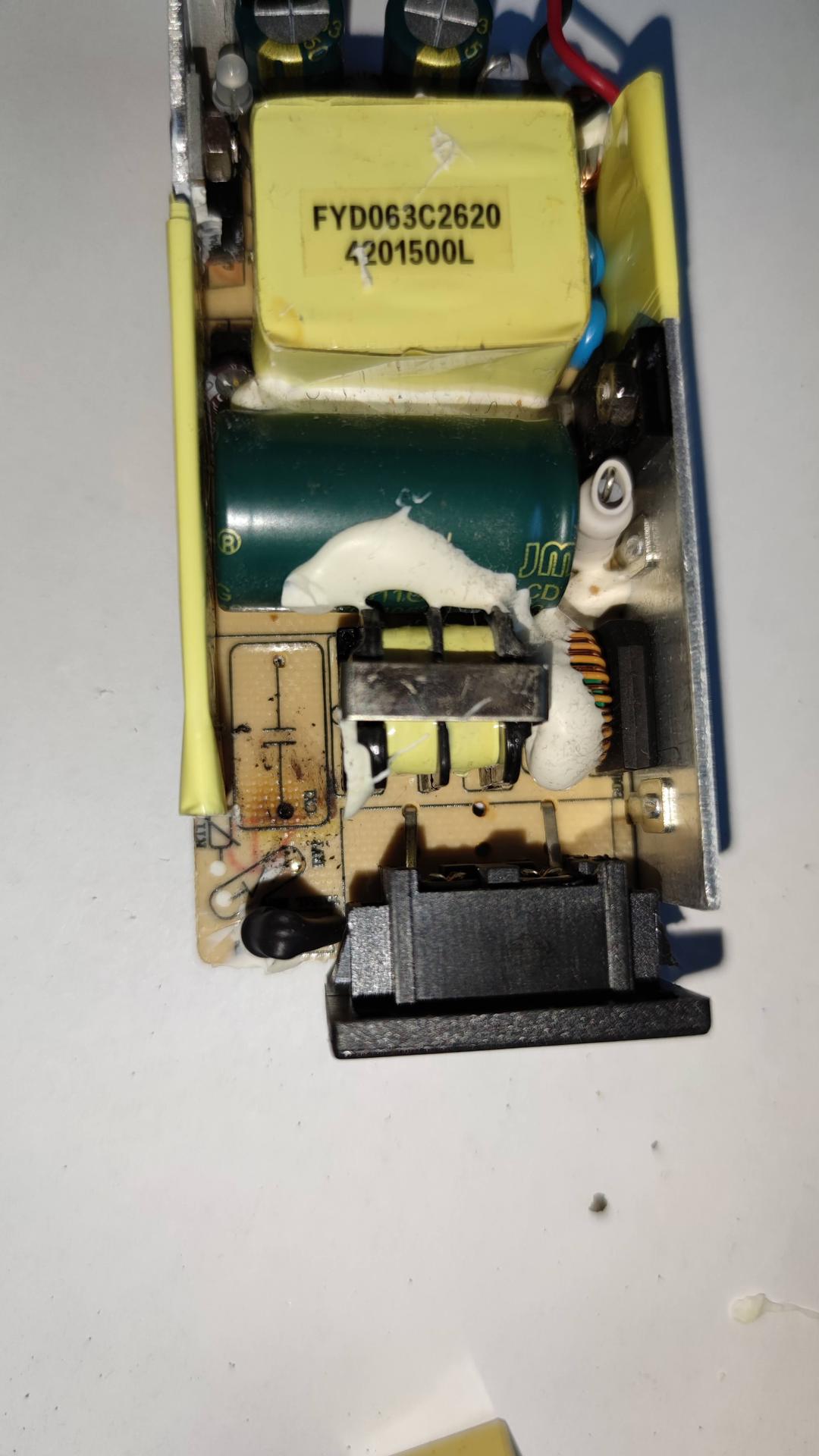

Az viszont elképzelhető, hogy valami túlfeszültséget kapott a cucc a hálózatról, és ezért durrant el, vele egyetemben még más is a primer körben. Nem tudom kinézni, hogy bal oldalt az varisztor lenne az a fekete?
(#) sany válasza rolandi350 hozzászólására (») Aug 7, 2022 / 1
A másik oldalán is van égésnyom a panelon?
(#) elektroncso válasza rolandi350 hozzászólására (») Aug 7, 2022 / 1
Ahogy a többiek is írták: 470nF 275VAC X2 fóliakondi mehet a helyére.
Ha viszont ez így elpukkant akkor a harmadik képeden a bal alsó sarokban fekete zsugorcsőbe bújtatott biztosítékot is megmérném, mert szerintem az is kiolvadt.
(#) rolandi350 válasza tufatofu hozzászólására (») Aug 7, 2022 /
Az a fekete alul? Ellenállásnak néz ki, csak van rajta zsugorcső.
A hátulján van egy pici égésnyom. Ha így bekapcsolom akkor a primer körben szépen világít a led és egyébként fel is töltötte a rolit, csak hányta a szikrákat ennek a kondinak a lábánál folyamatosan. Nyilván mikor észrevettem kihúztam csak addigra már feltöltötte. Ívet húzhatott a túlmelegedés/szakadás miatt. Úgy írtam nem működik az egyszerűség kedvéért de működik amúgy, csak gondolom attól még kell ez az alkatrész bele.
Egyébként brutál mód melegszik az egész, olyan 80 fok is volt kívülről a műanyag doboz, kézzel nem lehetett megfogni a legelejétől fogva, kicsit alulméretezett a hűtése. Annó ki is furkáltam apró lyukakkal a jobb szellőzés miatt. Lehet nem elég neki és azért történt ez az eset.
Ha a lába égett el, akkor forrasztási hibának gondolnám. Pláne, ha láttad is, hogy ott, a lábnál szikrázott. De ha jól(!) beleforrasztod az újat, mindjárt ki is derül.
(#) rolandi350 válasza szs hozzászólására (») Aug 7, 2022 /
Megrendeltem, majd kiderül. Köszönöm mindenkinek a segítséget!
