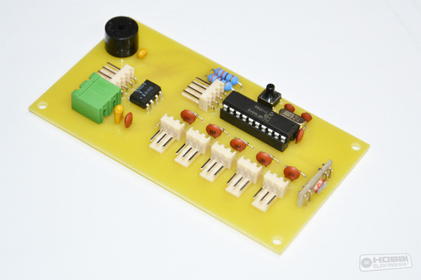

Már korábban is rá akartam kérdezni, de most ismét lökést adott a dologhoz, hogy másnál is látom ezt a fajta csatlakozót használni: https://www.hobbielektronika.hu/cikkek/files/2796/nyak_2.jpg
Bizonyos szerelési környezetben ez egy nagyon praktikus választás lehet, de nekem már volt ezzel problémám. A beforrasztott apa-csatlakozó nem elég stabil ahhoz, hogy az anya-csatlakozót rá lehessen tolni, vagy le lehessen húzni. Ráadásul megfogni is körülményes az apa-t, ha esetleg eleve számítva a problémára, próbálnánk tehermentesíteni őt.

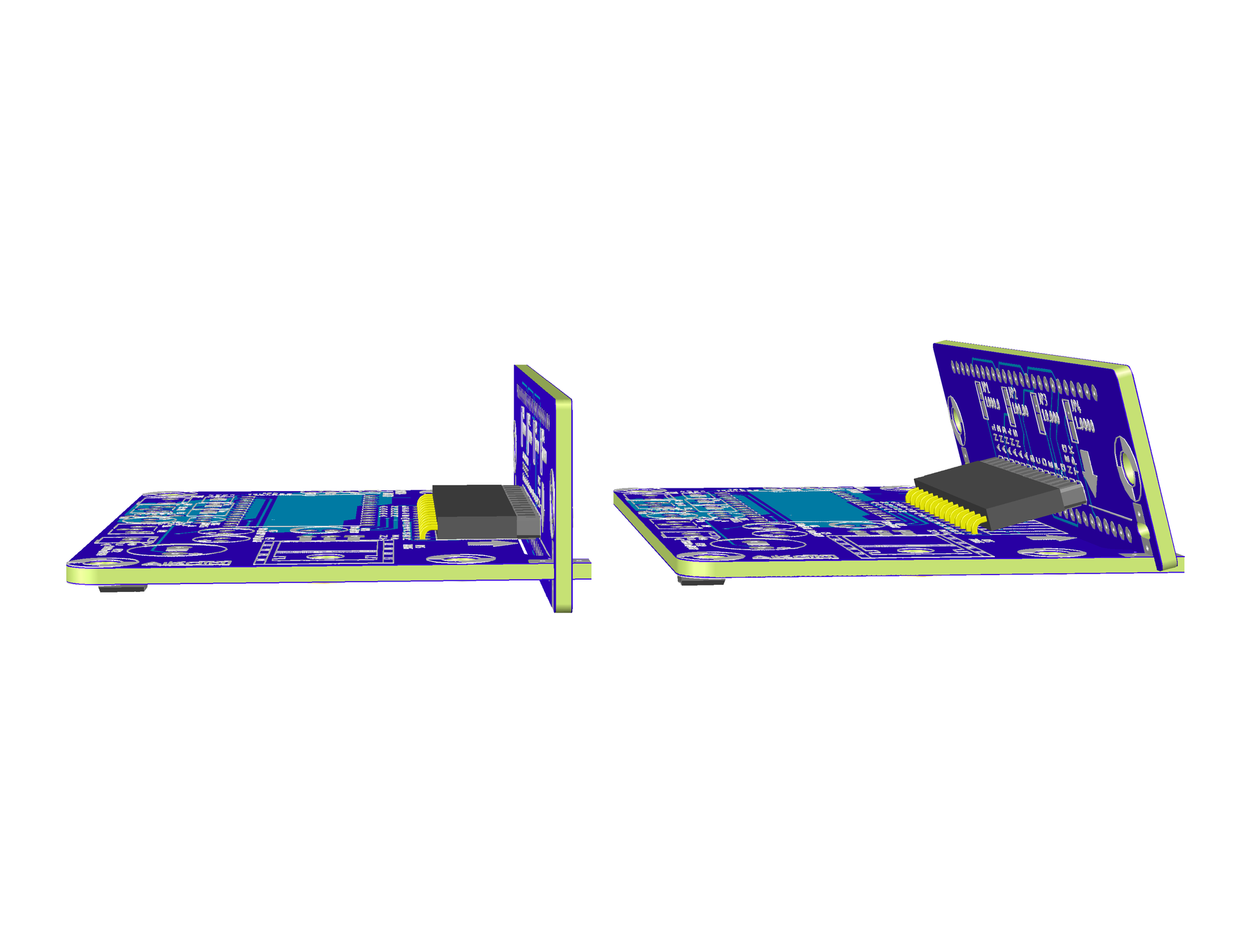

Nem pont ilyen, de funkciójában nagyon hasonlót tervezek most használni egy mérőegységnél (melléklet szerinti képzeltem el). Itt az elektromos érintkezésen kívül, még a két panel közti tartást is részben a csatlakozó hivatott megoldani. Azért gondolva ennek az esetleges hiányosságaira, készítettem még két csap-horony illesztést is, ami tájolja, és részben stabilizálja a két panel helyzetét, nagy mértékben tehermentesítve a csatlakozót.
Adódik a kérdés, kell-e, lehet-e az apa-csatlakozót valamilyen módon rögzíteni a panelhez (elsőre a ragasztás jut eszembe, de az akár árthat a panelnek, ha vannak alatta vezetősávok -nálam vannak-)?

(#) Bakman válasza Alkotó hozzászólására (») Aug 22, 2022 /
Én fordítva csinálnám. A vízszintes panelre ilyet (szögletes keresztmetszetű tüskék): Bővebben: Link, függőleges panelre ilyet (rugós aljzat): Bővebben: Link. Nekem ez a párosítás nagyon bejött.
Amit a cikkből linkeltél, vezeték - panel csatlakozó, nem panel - panel.

A mechanikai merevség szempontjából szinte mindegy hogy panel-panel, vagy panel-vezeték funkcióra használjuk. Mint említettem próbáltam a nálad is használt megoldást (2 és 3 pólusú változatot), és már a felhúzás is problémás volt, de a levétel, konkrétan eldeformálta a beforrasztott lábakat.
Amit ajánlasz, az első ránézésre nem kínál semmilyen előnyt a merevség tekintetében. Ettől sokkal jobban bíznék abban, ha az aljzatot rögzíteni lehetne valamilyen kulimásszal a panelhez.
Végül a piszkos anyagiak oldaláról is érdemes megnézni a kérdést. Amit ajánlasz, abból 2847 Ft + ÁFA a tüskéből 50 db, ami 57 ft/tüske és 1841 Ft + ÁFA / 20 db hüvely, ami 92 Ft/hüvely, azaz 1 pár 149 Ft.
Ha ugyanezt az eredeti terv szerint készítem el akkor a 134 FT/40db a tüske és 203Ft/40db a hüvely. Ez összesen 337 Ft/40 db, azaz 8,40 Ft/ pár.
A két megoldás között közel 18-szoros az árkülönbség, és az olcsóbb megoldás is ígéri az elvárt biztonságos csatlakozást.

(#) nagym6 válasza Alkotó hozzászólására (») Aug 22, 2022 / 1
„már a felhúzás is problémás volt, de a levétel, konkrétan eldeformálta a beforrasztott lábakat.”
Én sok ilyen csatlakozó párt használok 16 pólusút, simán megy a fel-le vétel mechanikai károsodás nélkül. Passzol a tüske a furathoz?
(#) Suba53 válasza Alkotó hozzászólására (») Aug 22, 2022 /
Én ezt a fajta csatlakozót floppy csatlakozóként ismertem meg. A műanyag támasznak csak annyi a szerepe, hogy nem lehet fordítva rádugni az anya csatlakozót, és véletlen lehúzódással szemben egy kis retesz felület is van rajta, ami miatt nehezebben lehet lehúzni az anyát.
Én nem bíznék erre mechanikai tartó szerepet.
Ami a képen is szerepel, az sokkal stabilabbnak tűnik.
Ha a fekvő anya nagy lapos felületét vékony rétegben FBS szilikon ragasztóval ragasztod a panelhez, az elég komoly stabilitást ad, és nem roncsolja a vezető sávokat sem.
(#) Alkotó válasza nagym6 hozzászólására (») Aug 22, 2022 /
A furatméret és a tüske természetesen passzol. Esetleg az is közrejátszhat, hogy 16 db tüske, már stabilabb lehet mint néhány darab. (Nem jelent semmit, de én még nem is láttam ebből a hajlítottból 10-től szélesebbet.)
(#) Alkotó válasza Suba53 hozzászólására (») Aug 22, 2022 /
Ha ebből a panelből is készül néhány darab, akkor első körben azt fogom tesztelni, hogy az erre a célra tervezett csap-horony kapcsolatom képes-e elég biztonságos lenni. Arra számítok, hogy ez a kis részlet két irányban hatékonyan gátolja a függőleges panel és a vízszintes panel egymáshoz képesti elmozdulását. Tulajdonképpen csak távolodni tudna a két panel, de ha a csapokat leforrasztom (vagy csak a rajtuk lévő furatba befűzök egy kis vezetékdarabot -így oldható marad-), akkor elgondolásom szerint ezt az irányt is képes leszek rögzíteni.
Ha nem lesz az eredmény kielégítő, akkor jöhet a kulimász.

(#) bbb válasza Alkotó hozzászólására (») Aug 22, 2022 /
Milyen mechanikai behatásra számítasz az üzemszerű működés közben, ami miatt széteshet? Hogyan lesz dobozolva? A legelső hozzászólásodhoz csatolt képen lévő csatlakozófajta (a sima tüskesor) nagyon jól egyben tudja tartani magát, csak ne a legrövidebbet válaszd ki. Az a demopanel, amit az instructablesre felraktam (Bővebben: Link), évek óta bírja magát, pedig párszor sikerült leverni az asztalról...

(#) Alkotó válasza bbb hozzászólására (») Aug 22, 2022 /
Megpróbáltam jelentősen eltúlozva ábrázolni azt a deformációs irányt, amire a csap-horony nélkül számítani lehetett volna.
Bal oldalon a reteszelt helyzet, és jobb oldalon a torzított deformitás ami a reteszek nélkül létrejöhetett volna. De ismét hangsúlyozom, számomra ígéretesnek tűnik a rögzítésre kitalált megoldásom, bízok benne.
(#) Alkotó válasza nedudgi hozzászólására (») Aug 22, 2022 /
Semmit sem muszáj. Bármi szóba jöhet, amit jónak látok. A kétsoros csatlakozók valóban merevebbek, de itt nem éreztem indokoltnak.
Ez egy mérőegység, ahol a kívánt merevség elérése csak egy a szempontok közül. Azt is el akartam érni, hogy könnyű legyen tizedes pontot váltani, és a szegmenseket tartalmazó panelon a lehető legkisebb helyet foglalja el a csatlakozó sor. Ez a mostani megközelítés, lényegesen univerzálisabb mint a többi volt. A korábbi változatok minden esetben konkrétan egy-egy kijelző mérethez igazodott (ami egyáltalán nem baj, hiszen olyan kijelzőt veszünk amilyet akarunk). Ezzel szemben a mostani vezérlő panelhez, sok egyéb kijelzőt fogadó panel is csatlakoztatható, amihez csak ezt a panelt kell elkészítenünk, vagy akár a vezérlő panelhez csatlakozva huzalozhatjuk is a kijelzőket.
