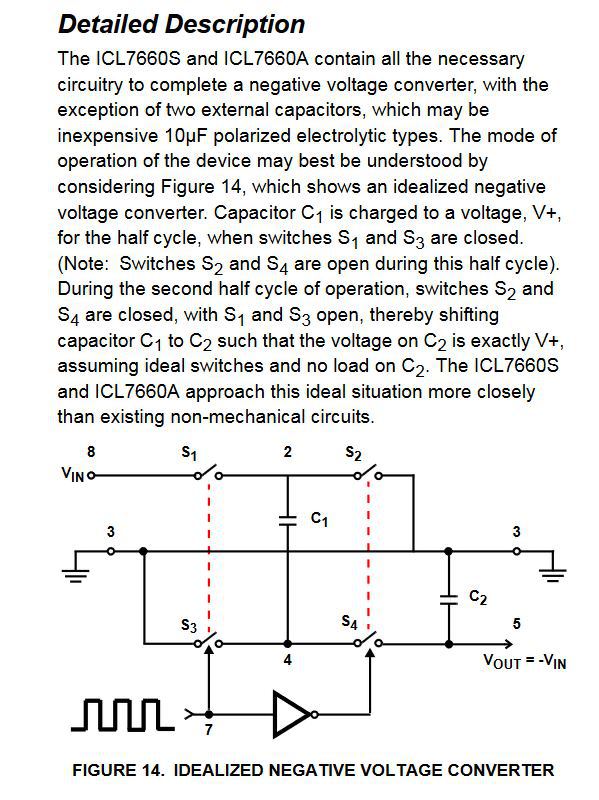

(#) Suba53 válasza jimitek hozzászólására (») Okt 18, 2022 /
Szia! Az ICL7660 adatlapján a 8. oldalon le van rajzolva ennek a töltés hintáztató konverternek az elméleti működése. Rém egyszerű, és érthető a módszer. Diszkrét elemekből is készült korábban hasonló, de így integrálva egy gyöngyszem.
Első ütemben az S1-S3 kapcsoló zárva van, az s2-s4 meg nyitott. A C1 feltöltődik a tápfeszre. Majd az S1-S3 kinyit, az S2-S4 zár, így a C1 kondi viszi magával a töltést egy emelettel lejjebb, ahol a töltését megosztja a C2 kondival. A C2 mint puffer üzemel, amíg a C1 a fenti emeleten van, addig ő szolgáltatja az energiát. Majd ez a ciklus ismétlődik elég nagy frekvenciával, hogy a C2 puffer mindig kapja az utánpótlást.
Így lesz a pozitív tápfeszt hasznosítva negatív tápfeszültség is a rendszerben.

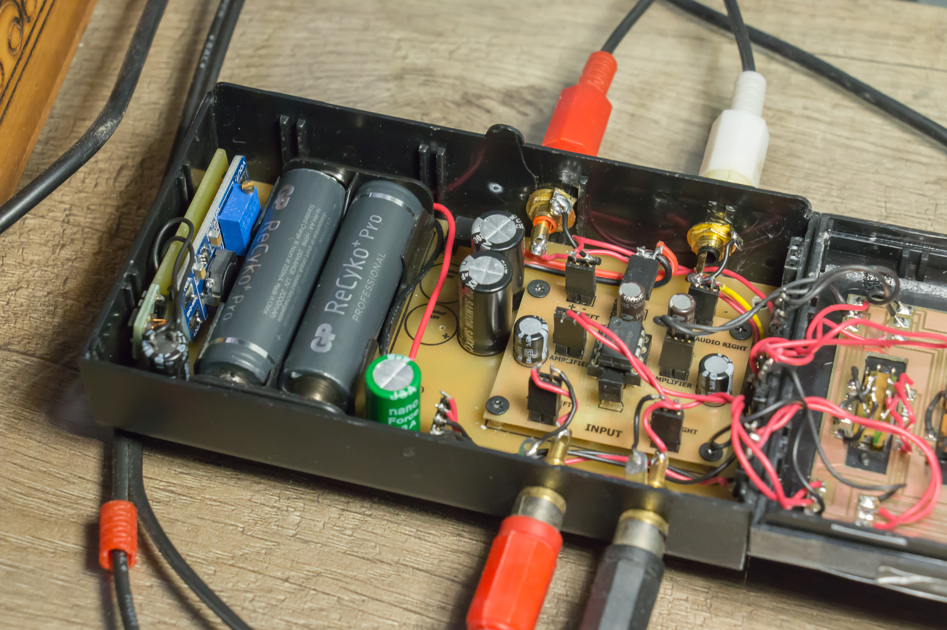

(#) jimitek válasza Suba53 hozzászólására (») Okt 18, 2022 /
Azt mondtam, hogy elfogadom az érvelést, de azt nem, hogy át is állok rá.
Az elképzelésem a jelen pillanatban is aktívan működik, csak kell pár változtatás az áramkörökben.
NiMh akkum van csak itthon.
Mindenben azt használok (távirányíró, óra, hőmérő, multiméter...), a DSLR-m az egyetlen kivétel, de az gyárilag legyártott, ott nincs választási lehetőség, ráadásul 10x drágább a reális értékénél.
Most csak ezért az egy dologért eszembe nincs extra kiadásokkal tarkítani, mint mondtam munkanélküli vagyok (3 éve mellesleg) és az egészségi állapotom se biztató, hogy változást tudjak elérni e téren, így erősen pénz szűkében vagyok és leszek is még egy jó darabig.
Viszont az életem az alkotás, a felfedezés, így nehezen bírom ki, hogy kísérletezzek valamivel, de ettől még szűkös a keret.
Ha csak összedobnám egyszerűen ahogy elmondjátok, annak semmi értelme, mert bár kétségkívül jó lesz, de unalmas, mert hiányzik az egyediség, a kihívás belőle!
Egyszerű dolgokat bárki meg tud csinálni, de olyat, amit más hülyeségnek és értelmetlennek tart, kiváló eredménnyel elérni, na az teljesítmény!
Ha ez megnyugtat, programozó vagyok, de távolról se úgy fejlesztek, mint tanították, még is jó eredményeket érek el.
Mondtam, hogy már megépítettem, és majdnem hibátlanul működik, akkor még is mi motiválna arra, hogy teljesen átálljak egy sokkal nehezebben és drágábban beszerezhető akkura, ami ráadásul így hobbi célra azért erősen tűzveszélyes.
Mindegy az ellenérveket már a hétvégén felsoroltam.
Plusz ne feledjétek, hogy alap elvárás, hogy élvezzem amit használok.
A Li-ion-nal még nem dolgoztam és nem is keltette fel az érdeklődésem, így csak semleges jelenléte van az életemben, ezért nem használom.
Ez most a szórakozásról szól nem munka.
Ha totál használhatatlan lenne a NiMh verzióm (de egyáltalán nem az, mint biztonyítottam), akkor valószínűleg elkötelezném magam a Li-Ion mellett, de ettől még nagyon messze vagyok.
Na de hagyjuk is ezt a témát, már kiveséztük.

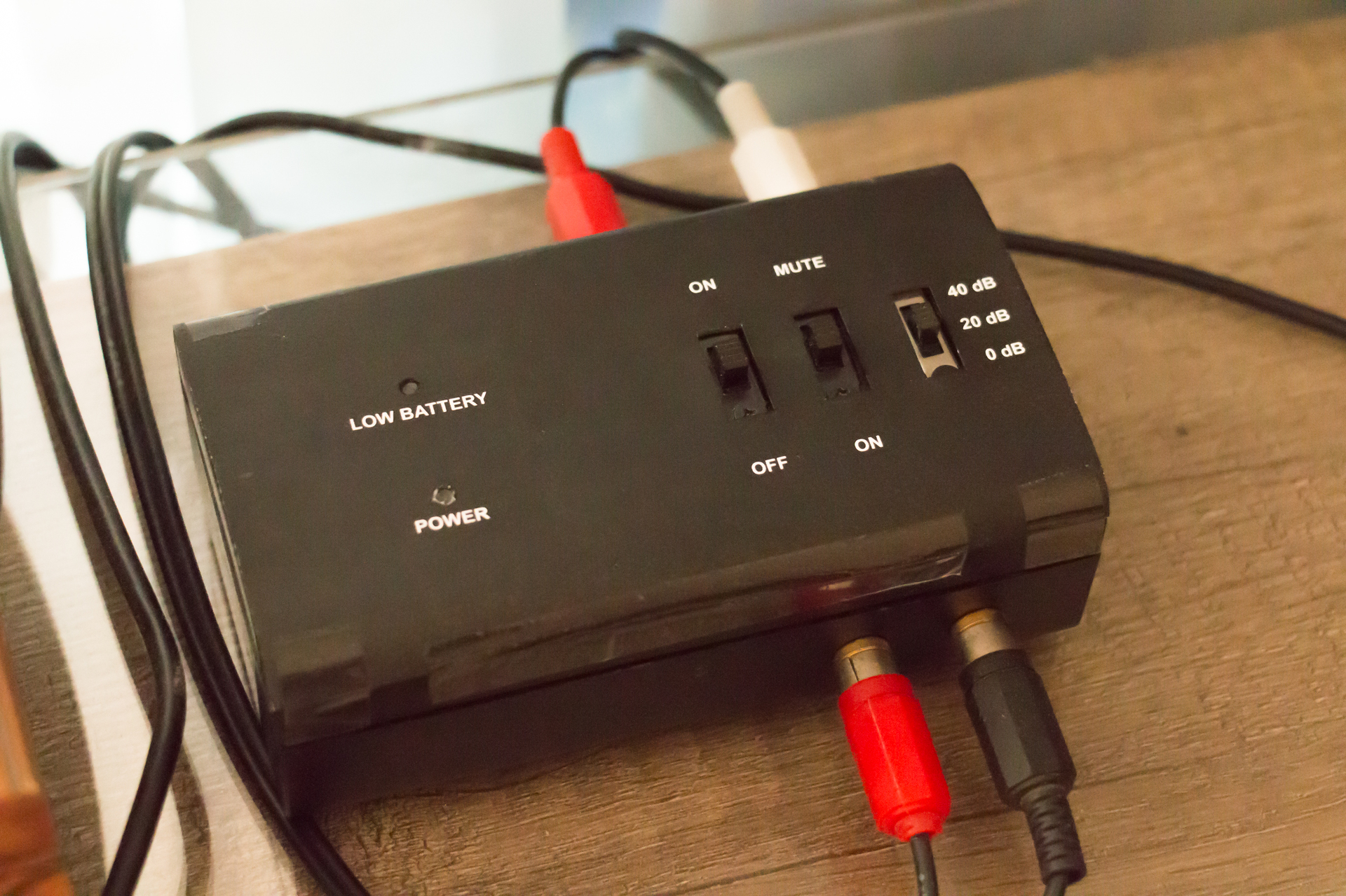

Mellékeltem képeken, hogy néz ki a 2 éve félbemaradt verzió. (én csak prototípusnak nevezem)
Mielőtt belekötnétek, sok mindenben rossz a kivitelezés, ezeket el fogom hagyni.
PL: sok a csatlakozó ott, ahol nem kéne, és a doboz se műanyag lesz, hanem nyákból legyártok specifikus mérettel és kialakítással. (ebben már jó vagyok )
Szóval maradjunk a lényegnél, 2,4V-ot akarom feltornászni 9-re. Elvileg ez a chip tudja vagy nem?
Az a diódás sokszorozó.
Ez a circuit.png tok bekötést mutatja.
Én a HESTORE oldaláról letölthető adatlapon lévő rajzra gondoltam, ami a konverter struktúráján keresztül magyarázza a működést. Az "S" kapcsolók CMOS kapcsolók, olyasmik, mint amilyenek a CD4066 analóg kapcsoló IC-ben vannak.

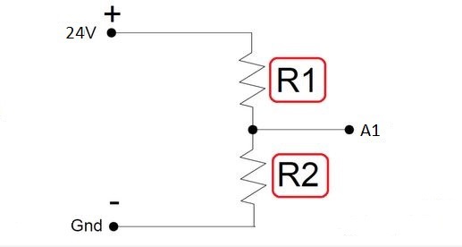

(#) harcipocok hozzászólása Okt 19, 2022 /
Már volt többször róla szó, de még mindig nem tiszta. Az alábbi feszültség osztó kapcsolást szeretném úgy kiegészíteni, hogy abban az esetben ha a bemenetet fordított polaritással kötöm rá akkor ne süljön le az alaplap. Eddig Graetz híddal oldottam meg, de az nem annyira elegáns. Jól gondolom, hogy elég ha beteszek egy diódát? Ha igen akkor pontosan hova és milyen irányba nézzen. Elég-e erre a célre egy hagyományos 1N4148? Tudom hogy FET-el jobb megoldani, de nekem a dióda éppen elég, csak az a célom hogy ne pukkanjon el ha valaki fordított polaritással köti rá a betápot. Nyilván a diódán több feszültség esik ,de ezt bele tudom kalkulálni a mérésbe...
Közöd GND természetesen van a kapcsolás többi részében...
(#) proli007 válasza harcipocok hozzászólására (») Okt 19, 2022 /
Hello! A diódát teheted a +24V és az R1 közé, anód a 24V felé. Ez kb. 700mV-al fogja csökenteni a mért 24V feszültségét. Hogy alkalmas-e, az attól függ milyen pontosságot vársz el, vagy is számít-e a 24V mellett a 700mV vagy sem.

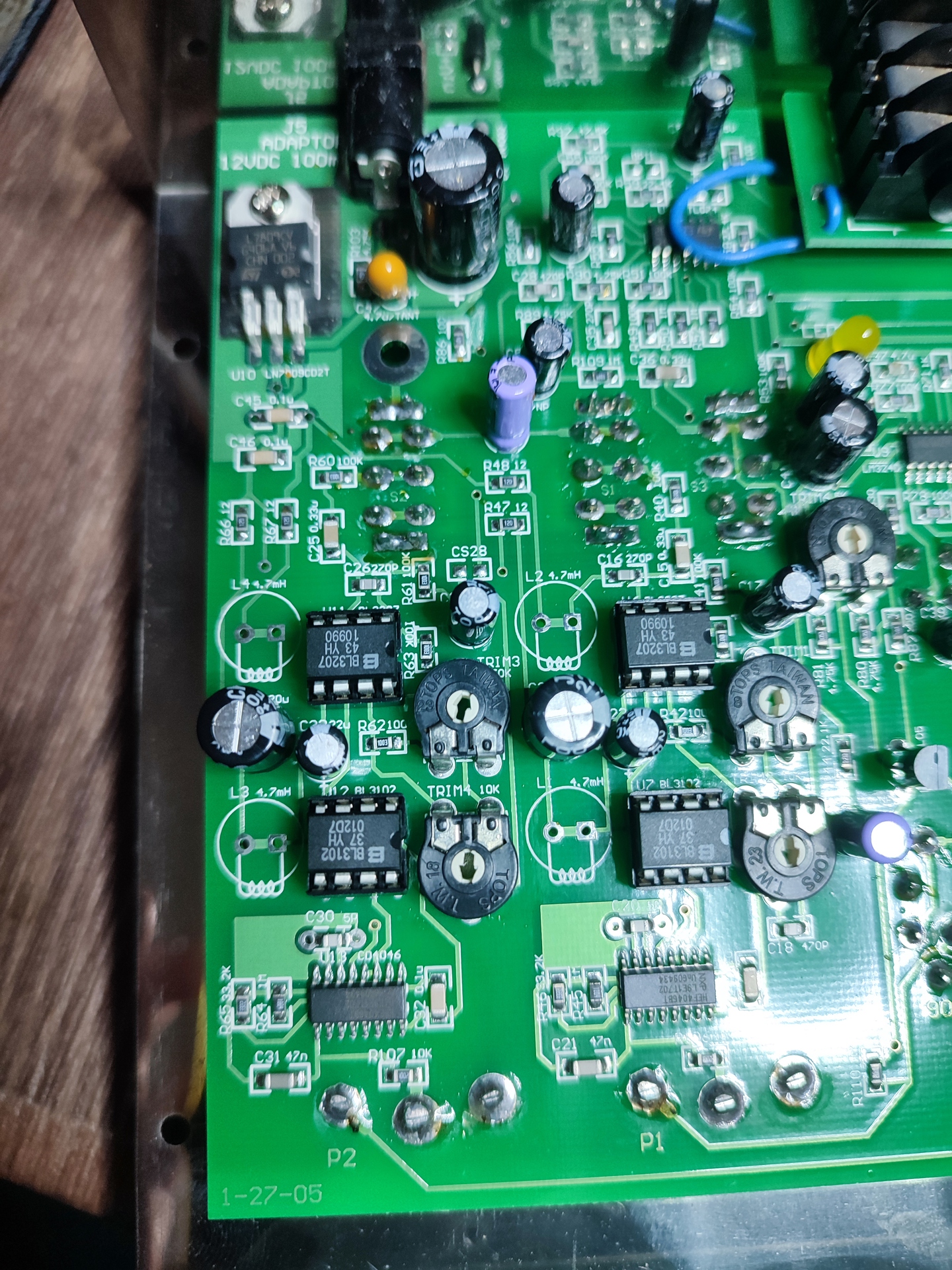

(#) andraschober hozzászólása Okt 19, 2022 /
Egy gitáreffekt pedál van nálam, aminek a nyákján van négy hiányzó, 4,7mH-s tekercs. Azt olvastam róla, hogyha ezeket pótolja az ember, akkor érzkelhetően teltebb lesz a hangja. Mit tanácsoltok, milyen alkatrészt tegyek be? A lábtávolság 4-5mm.
A boltban többfélét találtam, milyen különbség lehet ezek között ilyen alkalmazásban vagy bármelyik jó lehet bele?
Köszönöm előre is a segítségeteket!
(#) antiktelefon válasza andraschober hozzászólására (») Okt 19, 2022 / 1
Amilyet tetszik. Nem hinném túl nagy áramok és túl gyors áramváltozások lennének. De a nyákon át van kötve, a fóliát el kell vágd hozzá. Illetve mivel most semmi nincs ott, így a kisebb ellenállású jobban közelíti a mostani hiány 0 ohmos tagját. Mivel a cél "teltebb" hang, fene tudja mire gondolt a kitalálója.

(#) andraschober válasza antiktelefon hozzászólására (») Okt 19, 2022 /
Köszönöm a segítséged! Ez egy fázismoduláló, eléggé őrült szerkezet - de a fejlesztésre nem szánhattak sok pénzt és ezért vannak vele gyárilag is (zaj)bajok, így maradhatott ki ez a pár alkatrész is. Beszerelem és meglátom mennyire változik meg!
Minden jót!
Amúgy mi ennek a kapcsolási rajza vagy pontos típusa? Akkor kiderülhetne, van-e alapja a tekercseknek. Elhibázott kapcsolások drágább, nagyobb sávszélességű opampokkal rosszul működnek néha, mert nagyfrekin rosszul viselkednek. De mivel effektről van szó, nem kifejezetten a jó működés a cél, amíg nem gerjed
A zaj oka lehet rossz minőségű dugasztáp, rossz vezetősáv elhelyezés, de a nyákon nagyon csillagpontos földet sem látok a részlet alapján, persze ettől még lehet átgondolt terv.
A hozzászólás módosítva: Okt 19, 2022
Egy ilyen Flanger Hoax nevű pedálról van szó: http://www.modezero.com/flanger-hoax.htm
Inkább a BBD chipek órazaja meg ilyesmi hallatszik be, az amit hallani lehet, nem konkrétan tápzaj.
