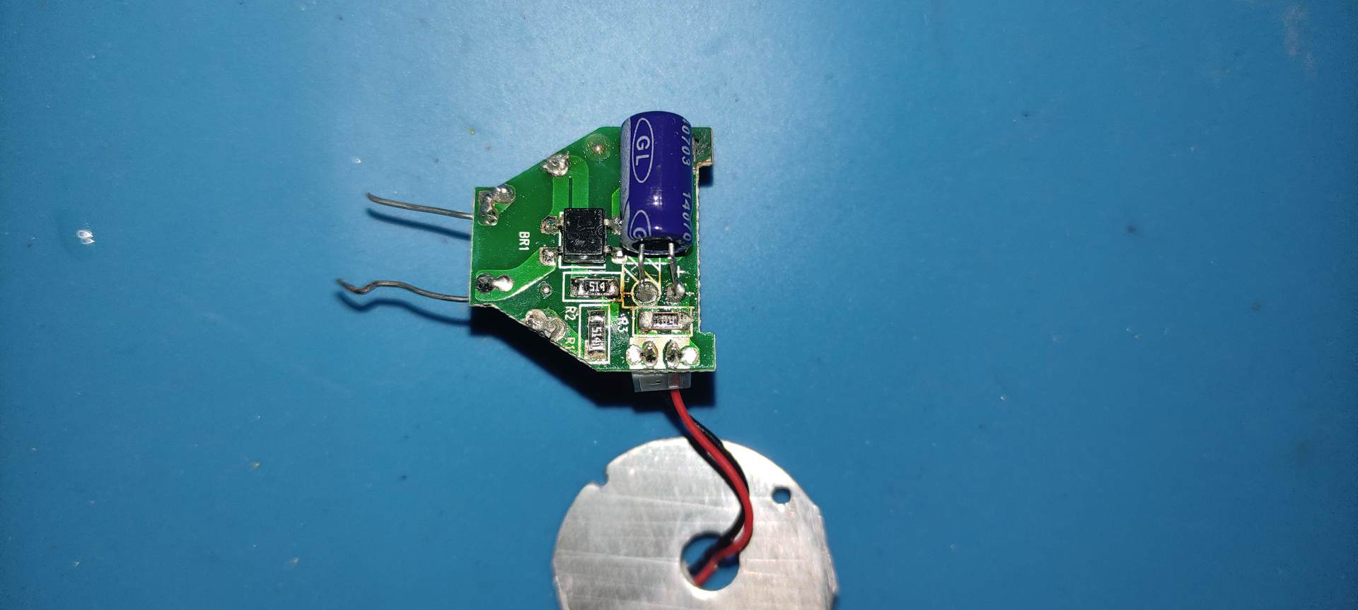

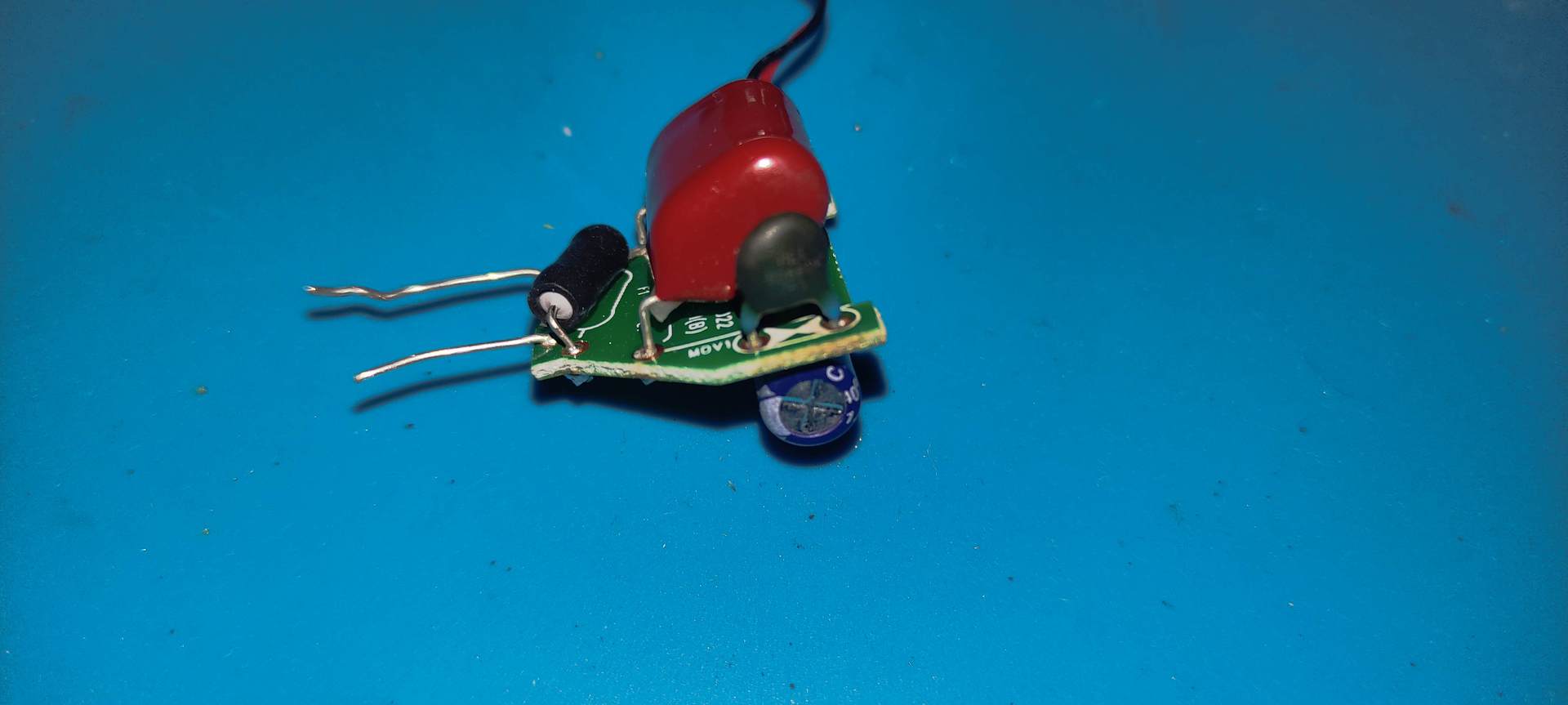

A képeken látható led lámpában a ledek ből több elhalálozott, ezeket kicseréltem, a lapka most működik 12V-ról.
Van a panelen egy eredetileg kék, most elfüstölő szürke alkatrész, a felirata szerint:HEL 5D56K, a panelen MOV1 és EC1 feliratok köthetőek hozzá.
Ha 230V tápot adok a panelnek, elkezd forrósodni.
Mindent megmértem, jónak tűnnek az alkatrészek, kivéve a dióda hidat, de nem vagyok teljesen biztos a mérésem helyességében!
Nem forrasztottam ki a helyéről egyenlőre és úgy mértem, azt gondolnám, hogy a váltóáramú rész és a + - közt mérve ugyanazt az eredményt kéne kapnom a műszer polaritás cseréjével mint két fordított dióda esetén, de egyik irányban, nem ez a helyzet. ~~ közt szakadást kell kapnom +- közt is, ez jó is.
A hidat kicserélem! Úgy találtam, ez egy variátor, aminek sem a funkcióját, sem az értékeit nem tudom, meg a meghibásodás módját sem ismerem!
Mire való ez a panelben?
(#) Bakman válasza Fidel hozzászólására (») Nov 1, 2022 /
A variátor egy ékszíjas mechanikai szerkezet, két tengely közötti áttételt lehet változtatni vele.
Varisztor. Elméletileg a túlfeszültség levezetésére szolgál. Ha üzem közben melegszik, akkor vagy hibás vagy azokon a pontokon a megengedettnél nagyobb a feszültség.

(#) Gafly válasza Fidel hozzászólására (») Nov 1, 2022 /
Feliratok átmérő (arányos a terhelhetőséggel) és feszültség. Érdemes megnézni egy adatlapot.
Multiméterrel szakadást kell látnod.
Tipikusan ez az az alkatész, ami nélkül próbá idejére be lehet kapcsolni a készüléket.

(#) bandika válasza Fidel hozzászólására (») Nov 1, 2022 /
Ha sorban van az egyenirányítóval akkor inkább termisztor, hőmérsékletre változó ellenállás, ami a bekapcsolási áramot korlátozza.

(#) pipi válasza Fidel hozzászólására (») Nov 1, 2022 / 1
Az alulap melegedése "normális" a ledek kicsit túl vannak hajtva a fényerő miatt. A lámpa "körte" háza is részt vesz a hűtésben, sokszor az is alu belülről. Összerakáskor a peremet hővezető zsirral, vagy szilikonzsirral kend körbe a jobb hőátadás miatt. Gyárilag szilóval van kinyomva ami mondjuk a levegőtől valamivel jobb "hővezető". Én a lámpa házát is meg szoktam fúrni a szellőzés miatt, persze utána vizes helységbe nem teszem, a ledes alulap hátuljára meg ha van hely pici hűtőbordát farigcsálok.

(#) Fidel válasza pipi hozzászólására (») Nov 1, 2022 /
Nem az melegszik, mert nem is világít!
Lidlis, műanyag a háza, és az a varisztor melegszik, meg is barnult. Látod a képen, az kék volt eredetileg!
Gondolom, ez peches volt, mert a többi működik évek óta.

(#) majkimester válasza Fidel hozzászólására (») Nov 2, 2022 /
A pozíciójel alapján egyértelműen varisztor.
MOV = Metal Oxid Varistor
Amit kapcsoló táp jellegű áramkörökből szedhettél, és mind hasonlóan néz ki:
1.
A biztosíték vagy biztosíték ellenállás (fuseable resistor) után a bemenettel párhuzamos az a Varisztor vagy MOV, mint itt is. Túlfeszültség védelem a célja.
Általában kék, de lehet sok színben, és fényes a bevonata. Alapból szakadást mérsz.
275...560V közötti értékek a jellemzőek, efelett a feszültség felett erősen lecsökken az ellenállása, amivel kioldja a biztosítékot, ezzel megvédve az áramkör további részeit.

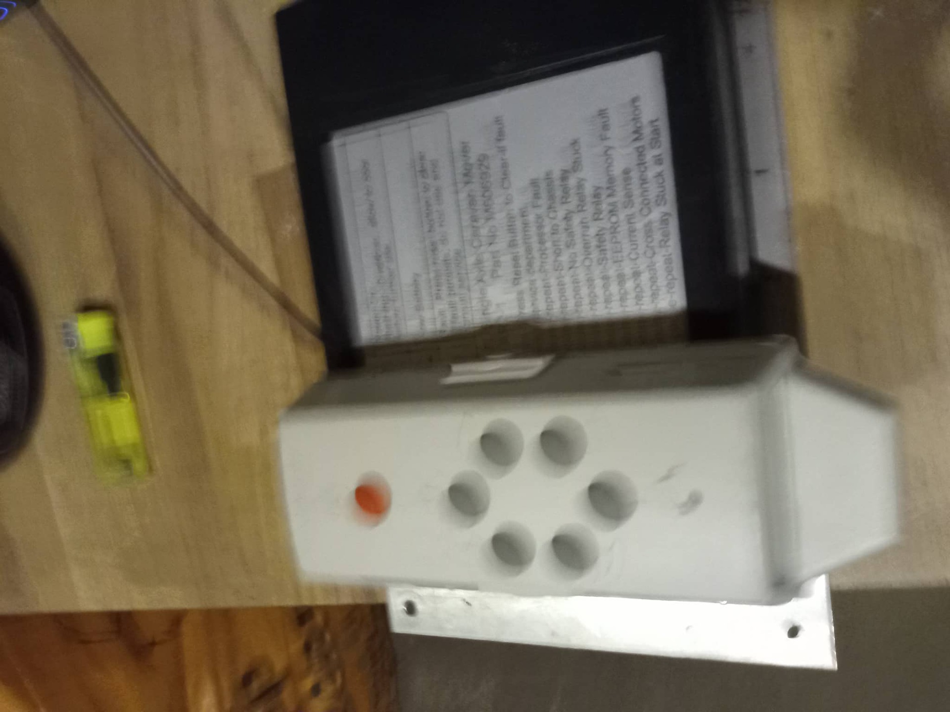

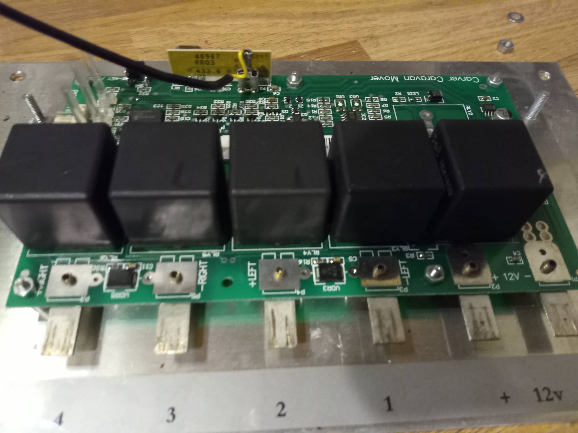

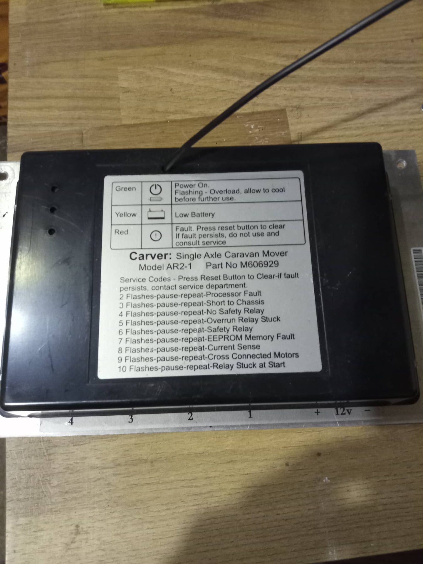

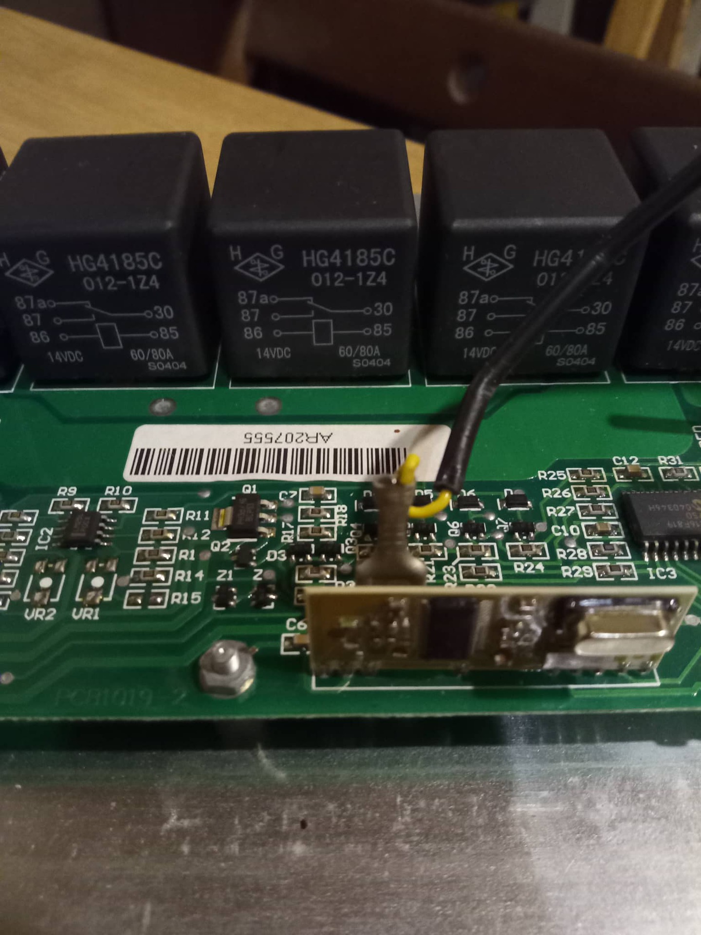

A képeken szereplő vezérlés javítására szeretnék találni egy mágust aki késztetést érez rá hogy foglalkozon vele.Ez egy lakókocsi mozgató vezérlése.Sajnos még nem tudtam senkit találni aki hajlandó lett volna vele foglalkozni.Bp vagy környéke előny,de a távolság sem akadály.Több darab vár javításra,természetesen a honoráriumot rendezem.Előre is köszönöm.
(#) bbb válasza Tibipapa77 hozzászólására (») Nov 2, 2022 /
Mi a hibajelenség? A villogó hibakód működik, jelez valamit?
