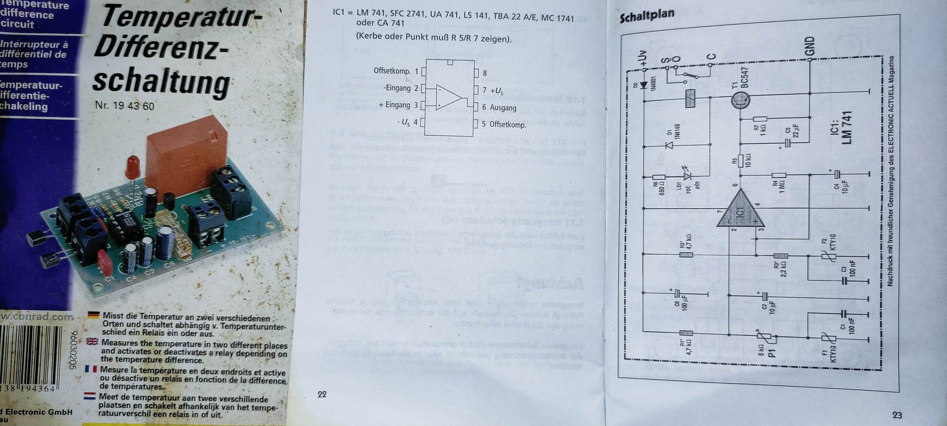

Van két hőkülönbség figyelő elektronika 2-2 érzékelővel.
Mindkét panelt be kéne építenem, de az egyik érzékelő ugyanott lenne mindkét egységnek.
Lehet ezt közösíteni, és egy darabot használni, vagy az meg fogja bolondítani a mérést?

R1 P1 és a termisztor feszosztót alkot és R2 R3 meg a másik termisztor is és azt komparálgatja az opamp ha jól nézem némi hiszterézissel. Ha ténylegesen nem folyik áram az opamp fele, akkor működhet, de nem mondanám biztosra, ki kell próbálni. Viszont ne a szenzort vedd külön, hanem direktben az opamp lábára vidd az egy termisztort az egy feszosztó tagjával. Pillanatnyilag nem látom ebben a kapcsolásban az opampok bemenetének összekötése így okozna-e gondot (mármint nyilván akkor az eredeti osztót a másikról leválasztva), de meg kell próbálni vagy szimulálni, vagy megvárni, amíg kijavít valaki

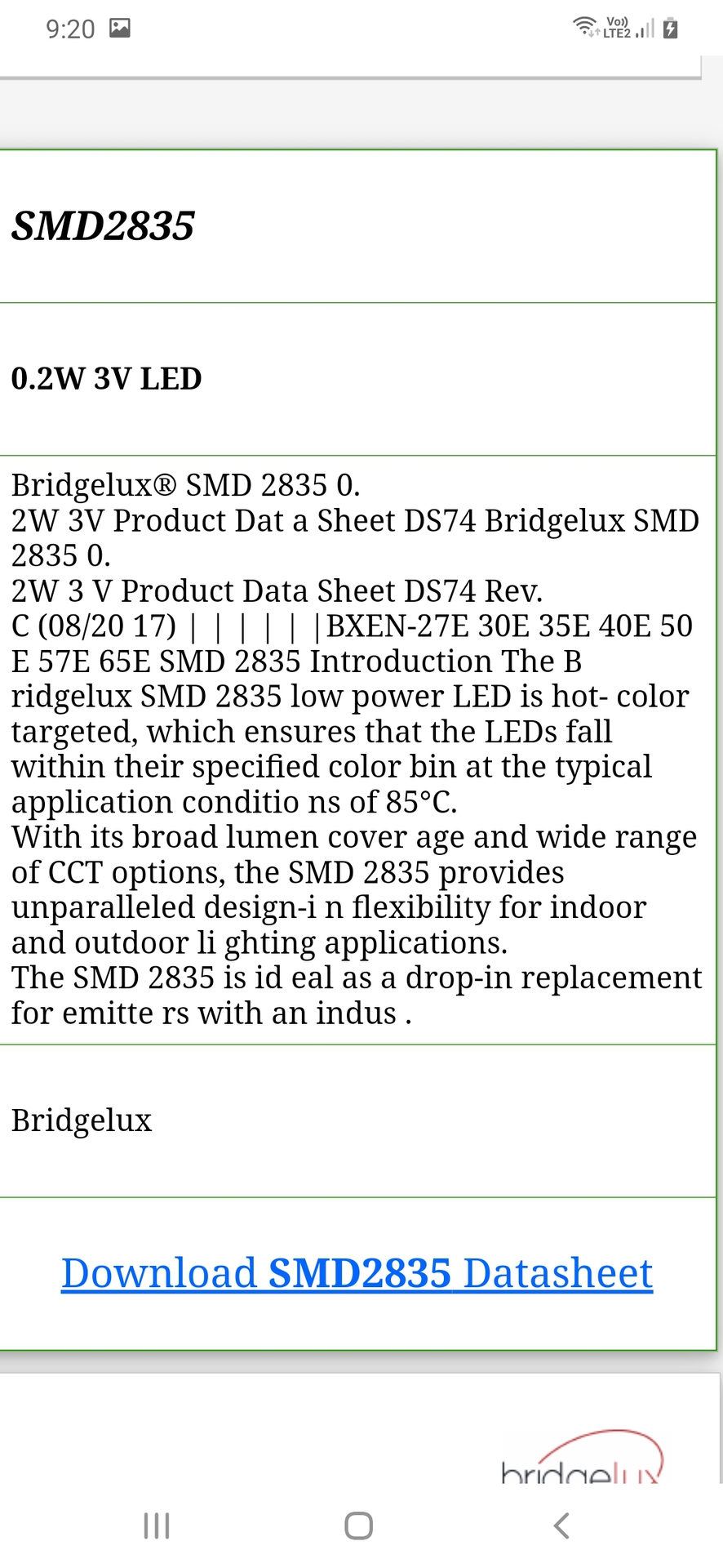

Most jobban megnéztem a LED-szalagodat, legalábbis a linket, amit közzétettél. Hát, úgy látom: minden 2835-ös LED-hez csatlakozik egy 101-es (100Ω) ellenállás. Ha komolyan vesszük az állítást, hogy 3V/0.2W-os, akkor max 0.066A-el (66mA) terhelhető. 5V tápfeszültségnél ez (5-2)/100= 0,02A-t jelent, amivel világít egészen biztosan, csak nem teljes fénnyel. 12V tápfeszültségnél viszont már (12-3)/100= 0,09A-t kaphat, és ekkor túlhajtva lehet. Ennek egyik következménye (például) az is lehet, hogy a LED soha többé nem fog teljes fénnyel világítani, csak világítgat. (Nekem is van ilyen). Lehet más következménye: soha többé nem világít. Akkor ninvs min gondolkodni tovább
Ha 100Ω ellenállás van sorbakötve egy 3V/66mA-es LED-el, akkor én 10V-ot sem egészen küldenék rá.
De csak elgondolkodtam. Nem a legokosabb fikcó vagyok én.

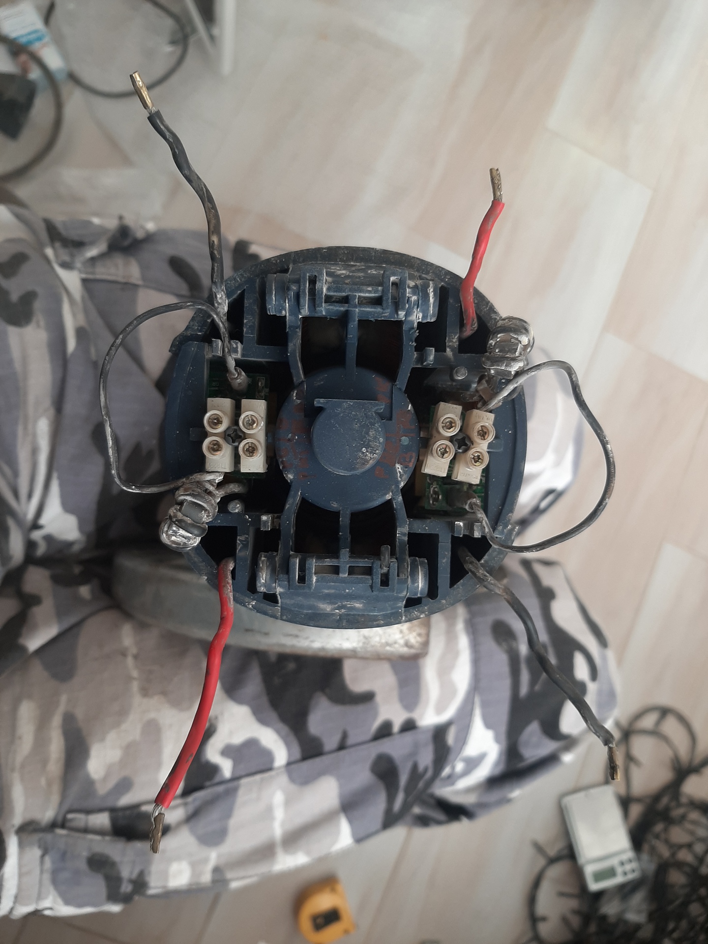

Sziasztok. Egy lágyindítású csiszoló éppen hogy megkezdene forogni, és leüti a kismegszakítót. Érdekes, hogy indításkor nagyon hangos búgás hallatszik, és aztán adja meg magát. Felül van a két sztator kábele, alul a másik sztator két kábele. Nemigen világos, de nem két különálló sztator van benne? Hogyan tudom lemérni hogy jó-e? Vizuálisan nem látni hogy meg lett volna gyepálva, nem égett a tekercselés.
(#) moltam válasza jdani hozzászólására (») Nov 29, 2022 /
A tengely maga nem szorul, csapágyak jók? Láttam már olyat hogy a mágneses mező odaszorította a forgórészt az állórész belsejéhez, kézzel még forgott de akkorát kottyant hogy bekapcsolva csak búgott. (mondjuk az aszinkron fűnyíró motor volt nem univerzális de szerintem megeshet ennél is.) Az állórész két részből áll, ezek egymással szemben helyezkednek el. Valahol belül vannak összekötve, itt úgylátszik ki van vezetve mindkét fél. Egyformának kell legyen az ellenállásuk.
