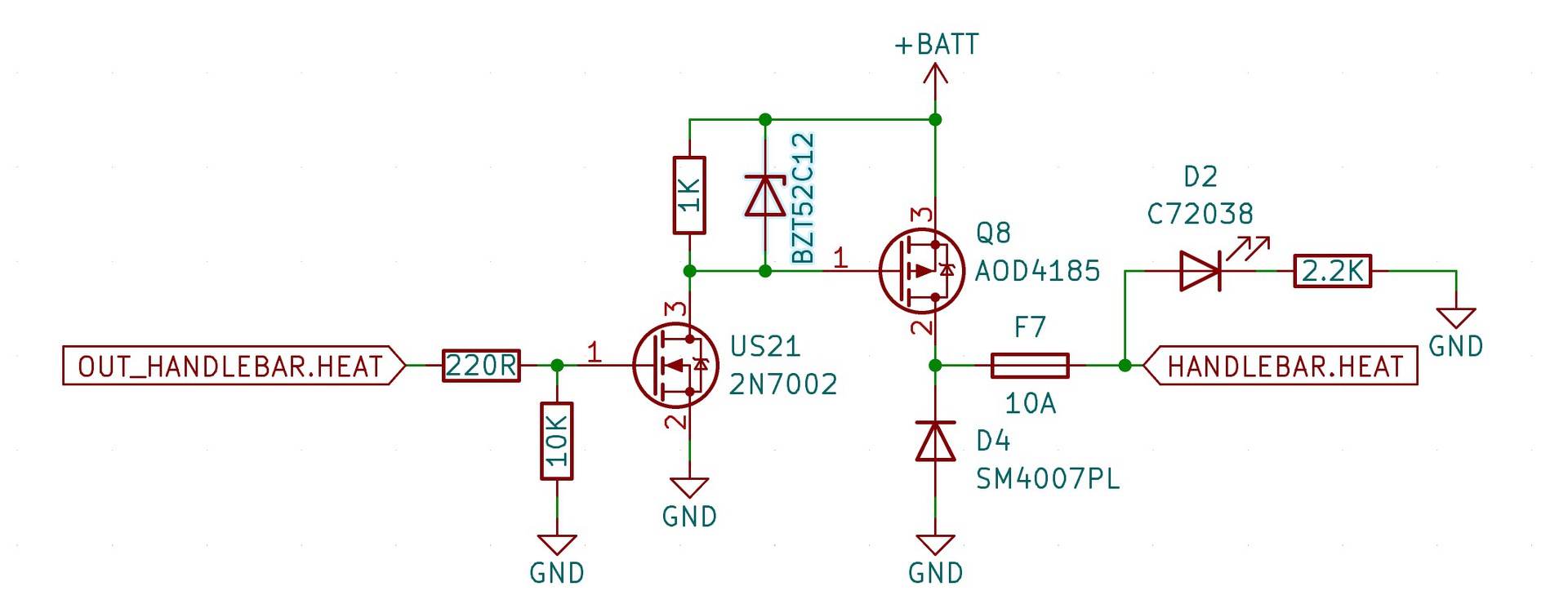

(#) atiotezer hozzászólása Nov 26, 2022 /
Ebben a kapcsolásban érdemes a zénert beépíteni vagy felesleges?
14.4V a max feszültség, a FET VGS feszültsége ±20V. (AOD4185)
Előre is köszönöm.
(#) Bakman válasza atiotezer hozzászólására (») Nov 26, 2022 / 2
Ha elfér, nagy baj nem lehet egy kis extra védelemből. A kapcsolásodból hiányzik egy ellenállás. Ha a zener kinyit, akkor annak árama korlátozás nélkül át fog szaladni az N csatornás FET-en bekapcsolt állapotban.
