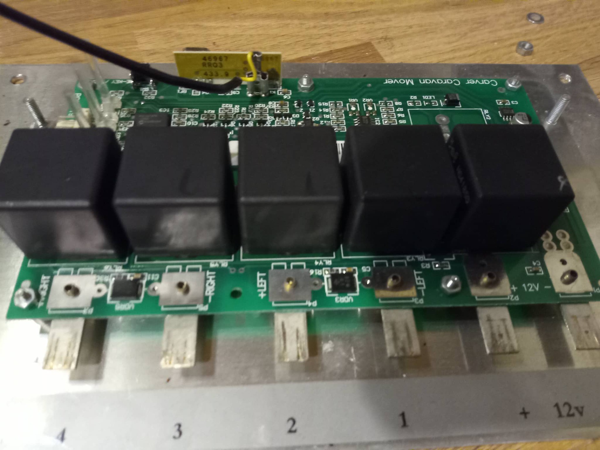

Lenne kedve valakinek a képen látható,csak részben működő vezérlés javításához?Budapest előny de ha kell postázom is.
(#) antiktelefon válasza Tibipapa77 hozzászólására (») Dec 3, 2022 /
Mi a hibája? Meg mi ez pontosan? Mert nem igazán olvasható...
Rémlik erről már volt szó egyszer.
A hozzászólás módosítva: Dec 3, 2022
(#) Tibipapa77 válasza antiktelefon hozzászólására (») Dec 3, 2022 /
Ez egy lakókocsi mozgató vezérlése.2db 12voltos motort vezérel.
Jó, de nem írtad le a pontos hibajelenséget és típust.
(#) Tibipapa77 válasza Tibipapa77 hozzászólására (») Dec 3, 2022 /
A hiba a következő:előre,jobbra,balra mozgatja a motorokat,hátrafelé jobbra balra nem.
Angol vezérlés,nem mai darab.Carver néven fut.
És hogy van bekötve? 1-2 és 3-4 között van 1-1 motor? Vagy ha máshogy, akkor érdemes lenne lerajzolni.
Úgy van ahogy leírtad.A másik két láb a 12voltnak van.
Akkor egyik irányba váltásnál az egyik kimenet testen van a másik meg 12V-on, ha váltod az irányt, akkor a test vagy a 12V megjelenik a lábakon? Vagy akkor is ugyanrra mozdul tovább?
Részletesebb leírás segítene a hibakeresésben.
valószínűleg 4db relé a polaritást váltja az ötödik meg kapcsolja rá a feszültséget, de ez alapján elég érdekes, ha az egyik irányba nem csinálna semmit.

Hasonló volt ágyemelő motornál (egyik irányba ment, másikba nem). Ott is volt talán négy relé, azokat kicseréltem és azóta is működik. Először a reléket érdemes megnézni ezeknél, ki tudja mennyit kaptak már az élettől...

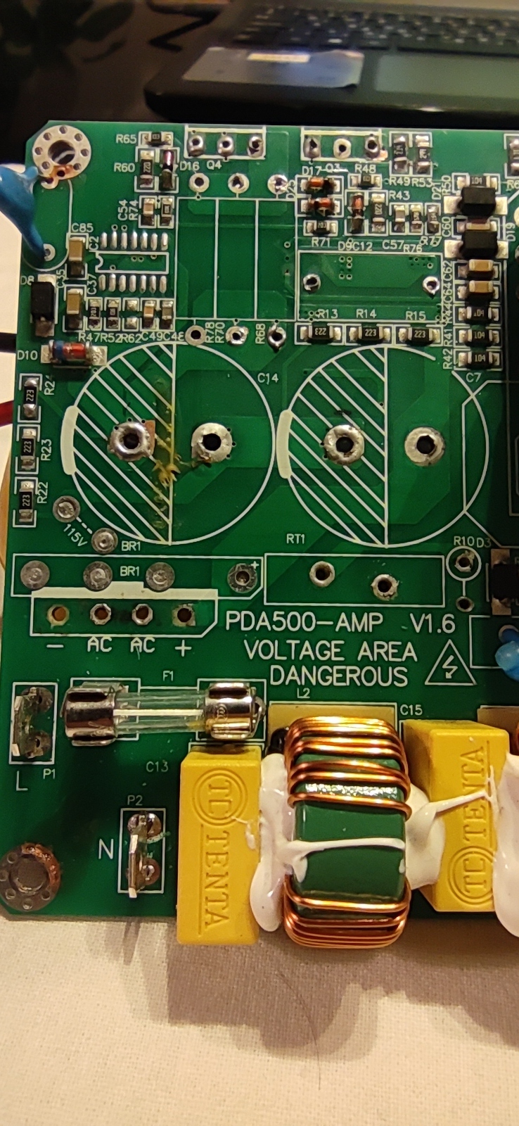

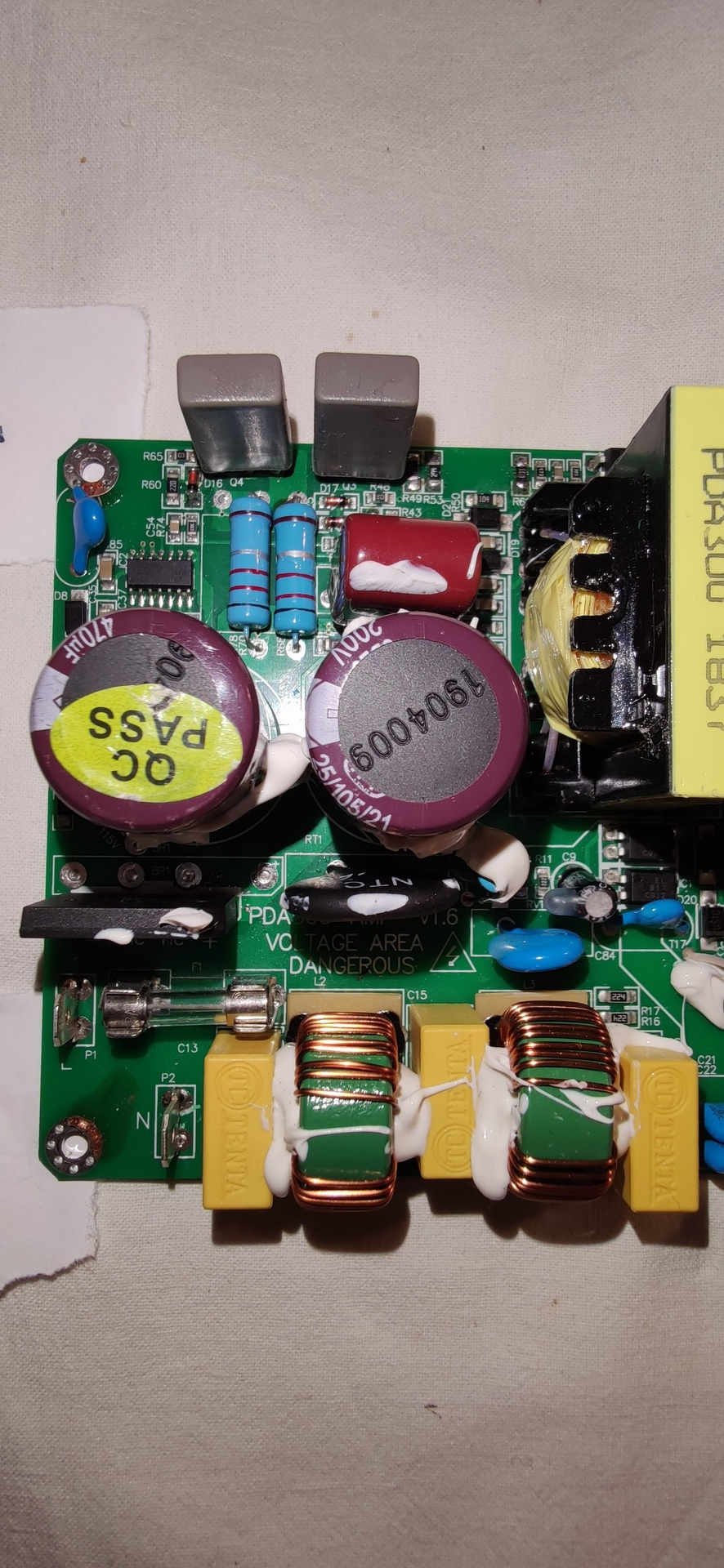

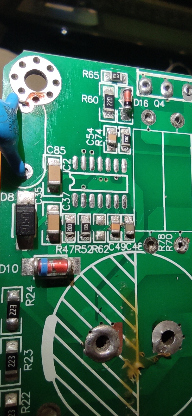

Vissza térnék egy kis segítségért! Az erősítő: Bal oldalán lévő IC IR2156S ami körül zárlat van. Ki forrasztottam az IC-t meg a körülötte lévő dolgokat amik hibásak Fet, kondi ellenállás. Van dióda is ami zárlatos. Most így kiforrasztva az IC-t összehasonlítva az IR2156-os rajzzal az alkatrészek nem egyeznek, meg pl: az alaplapon a 2-3 as lába össze van kötve, a rajzon ott nincs. A rajzon a 8-9 láb van össze kötve. Az alaplapon lévő alkatrészekből az smd ellenállásokat leolvasva amelyik hibás azt beszerzem. Az smd kondiknál nem tudom az értékeket mivel nincs konkrét rajz az alaplapról, tehetem bele azokat ami a rajzon van?
Válaszokat köszönöm!
(#) antiktelefon válasza vladcepes hozzászólására (») Dec 5, 2022 /
Ez a rajzon egy tápegység, nem erősítő!
A táp része működik már? Addig az erősítőt felesleges javítani.
(#) vladcepes válasza antiktelefon hozzászólására (») Dec 5, 2022 /
Bocsánat a tápegység részét akartam írni. (ott nem boldogulok) Tehát az IR2156 körül amit írtam.
