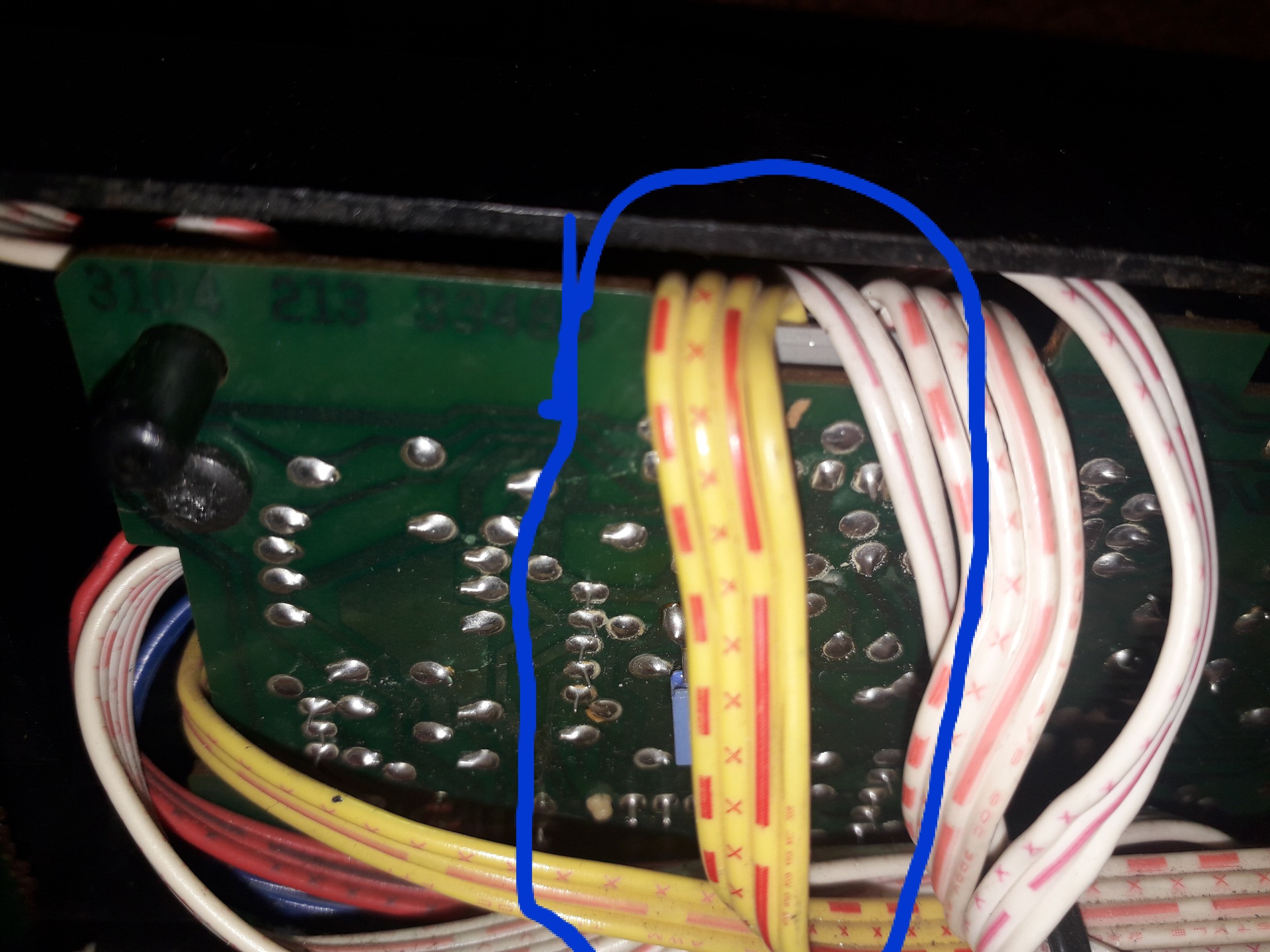

(#) Edem631 hozzászólása Feb 25, 2023 /
Sziasztok.Jól tudom hogy a hosszú piros függőleges csík a testelés és földelést jelzi?
(#) pipi válasza Edem631 hozzászólására (») Feb 25, 2023 / 1
Nem, csak kábel jelölés, legalábbis én úgy tapasztaltam. Ezek kisfeszültségű kábelek, nem hálózatiak...
