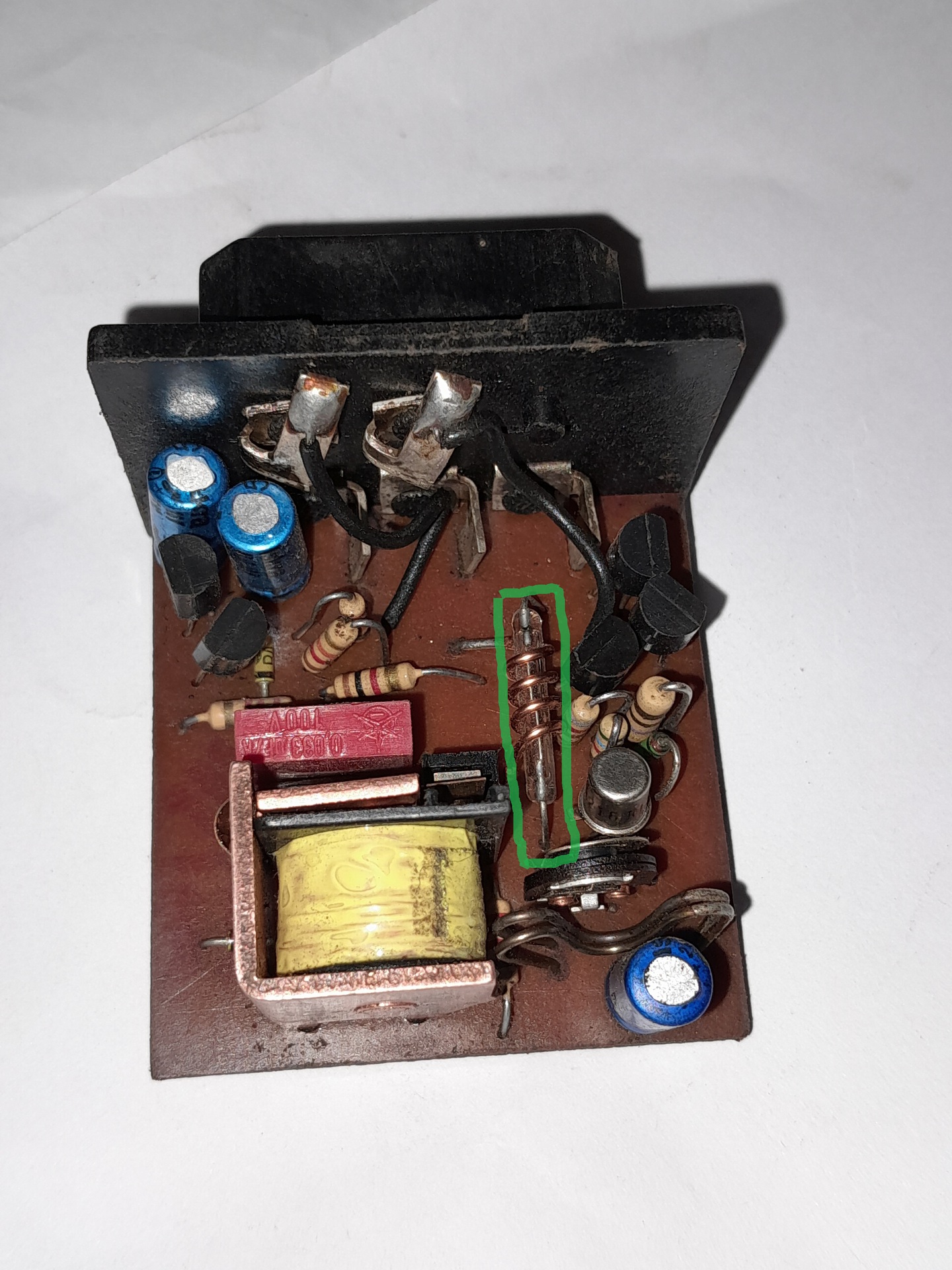

Alábbi képen levő pislogo automaton micsoda az a üveg körül tekercselve drottal mi a neve az egy inducios trafo vagy másként nevezik
(#) gg630504 válasza jozsef24 hozzászólására (») Ápr 12, 2023 /
(#) jozsef24 hozzászólása Ápr 12, 2023 /
Akkor ez áramot indukál?
(#) Bakman válasza jozsef24 hozzászólására (») Ápr 12, 2023 /
Nem. A cső körül futó tekercs mágnesessége zárja a csőben lévő érintkezőket. Már ha a tekercs áram alatt van.

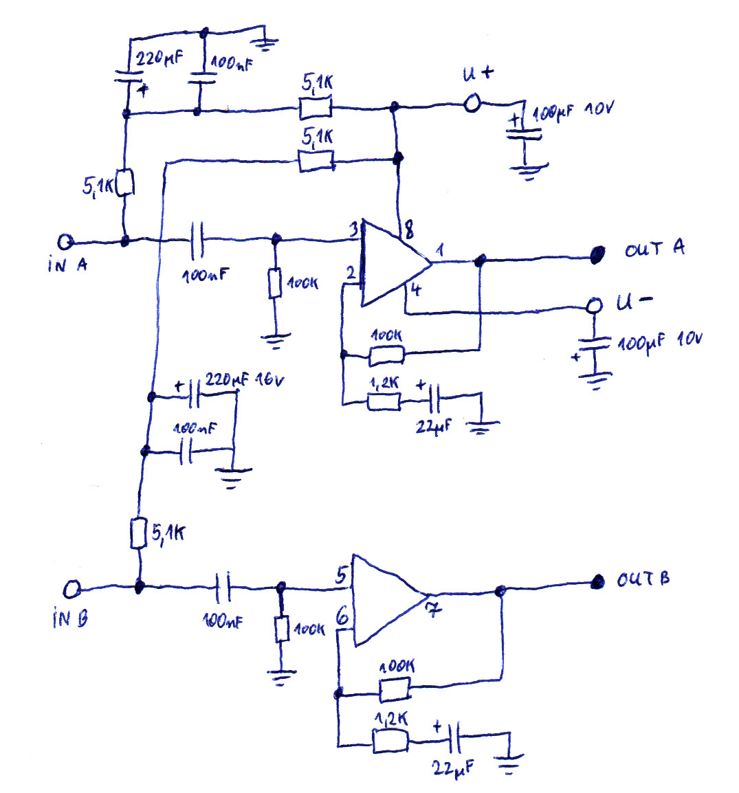

Van egy elég nehezen értelmezhető problémám, és nem tudom van-e jobb topik ahol feltehetném a kérdést.
Szóval, van egy elektret mikrofonhoz készített előfokom (amit egyébként korábban már bemutattam), és a napokban megjelent egy rejtélyes pattogó hang, főleg a jobb oldali csatornán, és képtelen vagyok detektálni a hiba forrását.
LM4562 az IC, azt kiderítettem róla (és persze meg is tapasztaltam), hogy nagyon érzékeny a rádió hullámokra/WiFi, így azt már tudom, hogy ez okozhat gondokat, és lehet ez esetben is ez a gond, de hátha van itt jártasabb ember a témában, és tud valaki valami okosat erre a jelenségre.
A 100µF és 220µF kondenzátorokat leszámítva a kisebb értékűek, SMD kerámia kondik.
Csatoltam egy hangfájlt, hogy tudjátok miről van szó.
"OPA2134PA"-t néztem ki alternatív minőségi cserének, ami az IC-t illeti, lehet az javít ezen a problémán (még nincs rá keret), de mivel ennek 8MHz az átviteli sávja, szemben a LM4562 55Mhz-ével, továbbá kipróbáltam NE5532-vel, és ott nem tapasztaltam ezt a jelenséget (mivel 10Mhz-es), ebből arra következtetek, hogy megoldaná a problémát.
Van bárkinek tippje mi okozhatja?
Ja és nem, nem csatlakozóból ered! Minden forrasztva van.
A hozzászólás módosítva: Ápr 14, 2023
(#) reloop válasza jimitek hozzászólására (») Ápr 15, 2023 /
Szia! Forrassz a bemeneten található 100k ellenállásokra párhuzamos 470-680 pF kondenzátort! Az kiszűri a rádiófrekvenciás zavarokat.

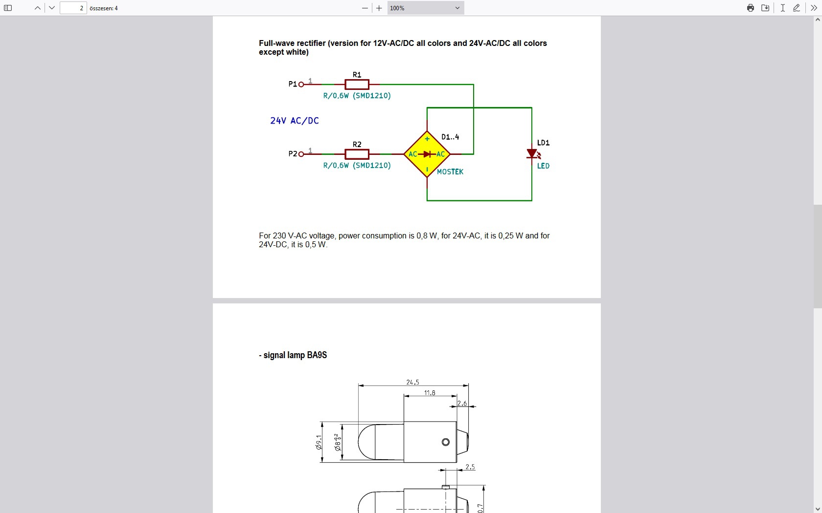

Hagyományos izzólámpás 24V DC visszajelzés LED-esítése után azok állandóan világítanak. Ipari környezetben vannak PLC kimeneten kb. 10m-nyi kábelen. Ellenállást vagy RC tagot tegyek paralell? 510 Ohm nem segít. Volt már szó róla, de nem találom.
(#) jimitek válasza reloop hozzászólására (») Ápr 15, 2023 /
Sajnos semmi hatása.
Amit angol nyelvű fórumokon olvastam, ha jól értettem azt írták, hogy maga az IC-nek nincs belső árnyékolása, ezért (is) ennyire érzékeny.
Na most ebből kiindulva kitaláltam, hogy magát a IC-t, a tokozást körbetekertem alufóliával.
Nem tett nagy csodát, de az enyhébb szórt, távoli, gyengébb zavarokat kicsit tompítja. Vagy legalább is úgy tűnik.
Próbálkozom még, hátha összejön valami...
(#) Régi motoros válasza bandika hozzászólására (») Ápr 15, 2023 /
Szerintem soros Z dióda, és úgy számolni a LED áramához az előtét ellenállást.
Gondolom nem nagy teljesítményű LED-ekről van szó.
(#) bandika válasza Régi motoros hozzászólására (») Ápr 15, 2023 /
Ilyenről van szó...
(#) proli007 válasza bandika hozzászólására (») Ápr 15, 2023 /
Hello! Vélhetően a PLC visszaméri saját kimenetét, attól az áramtól világít. Ha így van, teszel egy 1k ellenállást párhuzamosan a lámpára és meg fog szűnni.
