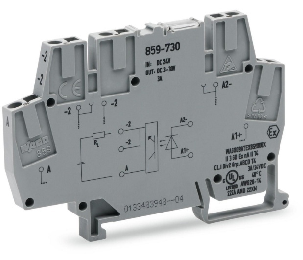

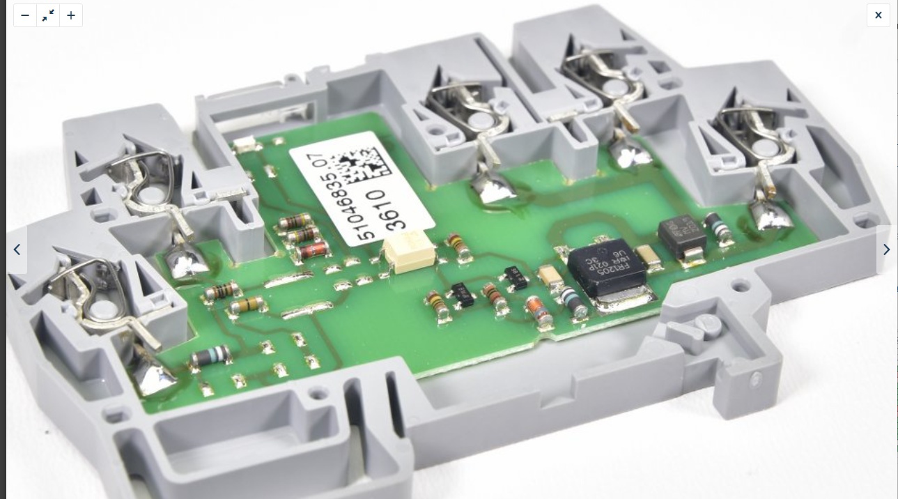

Wago optocsatoló moduljával (859-730) kapcsolatban felmerült egy kérdés. Nem értem, hogy hogyan tud a benne levő IRFR1205 N-csatornás mosfet kapcsolni? Ha szakadásban van, akkor meg van a 20-27V potenciál különbség, de amikor zár, akkor a két kivezetését zárja össze, ami onnantól kezdve a 24V-on van mindkettő. Honnan kap gate feszültséget? Vagy azért van kb. 350Hz maximális sebesség megadva, mert kondiban tárol feszültséget, és mindig csak rövid ideig tud kapcsolni, tehát csak rövid idejű jelátvitelre használható, folyamatosra nem? Szerepel az adatlapban, hogy bekapcsolás 25us, kikapcsolás 450us.
Köszi.

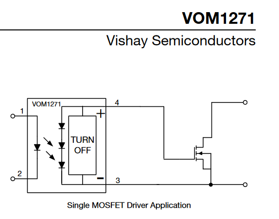

(#) Skori válasza Kovidivi hozzászólására (») Ápr 21, 2023 /
Nem tudom, hogy ez olyan típus-e, de létezik olyan optocsatoló, amelyben a leddel szemben egy marék sorbakötött fotodióda van, és a kimenetén akár 5...10V feszültség jelenik meg amikor a led világít. Ez simán kinyit egy FET-et. De mivel nagyon kicsi árammal terhelhető, így lassú lesz, nem lehet túl gyorsan kapcsolgatni. Sőt kell jónéhány plussz alkatrész, hogy a FET átkapcsolása, a lehetőségekhez képest azért gyors maradjon (kivéve ha olyan tipus, hogy ezt is tartalmazza az opto).

(#) Kovidivi válasza Skori hozzászólására (») Ápr 21, 2023 /
De honnan jön ez a feszültség, ha a két oldal teljesen izolált (ahogy a képen is látszik), a mosfet pedig rövidrezárja a két pontot, ahonnan eddig feszültséget kapott? Nincs plusz 24V betápja a mosfet-es oldalnak. 4 kontaktus van, 2 az optocsatoló LED-jének, másik2 pedig amit kapcsolni akarsz. 2.5kV izolációs feszültség van a ki- és bemenet között.
maréknyi fotodióda = kicsi napelem
(#) kendre256 válasza Kovidivi hozzászólására (») Ápr 21, 2023 /
Amit Skori írt, abban az esetben az optocsatoló diódájának fényéből jönne az energia.
Meg kellene nézni az optocsatoló típusát, abból kiderülhet.
(#) Bakman válasza Kovidivi hozzászólására (») Ápr 21, 2023 /
Több ilyen FET meghajtó létezik, példáért lásd melléklet.
