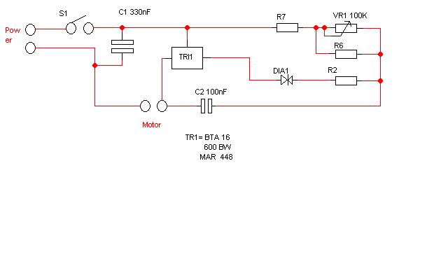

(#) bancsi15 hozzászólása Jan 16, 2009 /
Valaki elmagyarázná nekem, hogy is működik ez a kapcsolás?
Ez egy porszívó motorjának fordulatszá szabályozója.
( A nyákról vezettem vissza a kapcsolást. )
Köszi

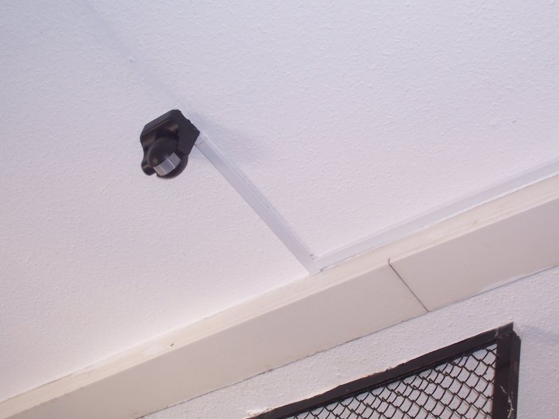

sziasztok!
mozgásérzékelőket szeretnék felszerelni, 3-4db-ot melyek külön-külön működtetnének 1fogyasztót (több helyről), hogyan tudnák bekötni több ilyen készüléket? floppy meghajtóban ledet akarok cserélni, kékre, milyen feszültségűt vegyek? köszönök minden segítséget és infót!!!

(#) dbase válasza bancsi15 hozzászólására (») Jan 17, 2009 /
Dimmer néven keress a fórumba, mert az az áramkör neve.
