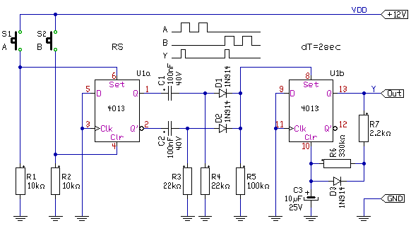

Egy központi zár vezérlőt (két gombos) akarok összekötni egy egy gombos riasztóval, sajnos a riasztó vezérlőjébe nem tudok sehol sem belenyúlni.

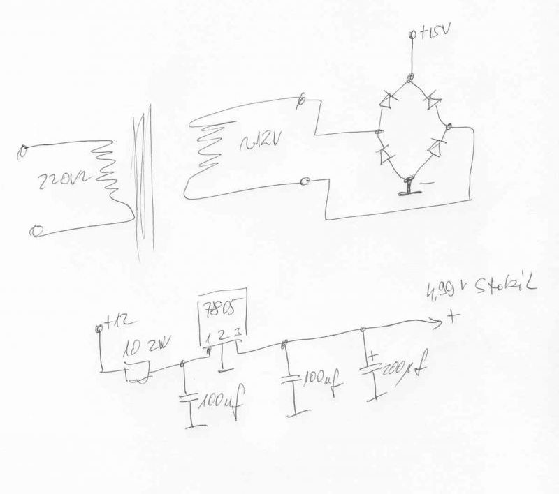

sziasztok!
Van egy biztonsági transzformátorom, 12V a kimenete, és az a kérdésem, hogy lehet abból biztos 4.5V-ot csinálni.
A boltban azt mondják:Ahhoz vmi áramkőr kell.
Légyszves segítsetek

(#) watt válasza kocici17 hozzászólására (») Jan 30, 2009 /
Még ellenállás sem kell...
(#) proli007 válasza watt hozzászólására (») Jan 30, 2009 /
De pufferkondi nem ártana.
