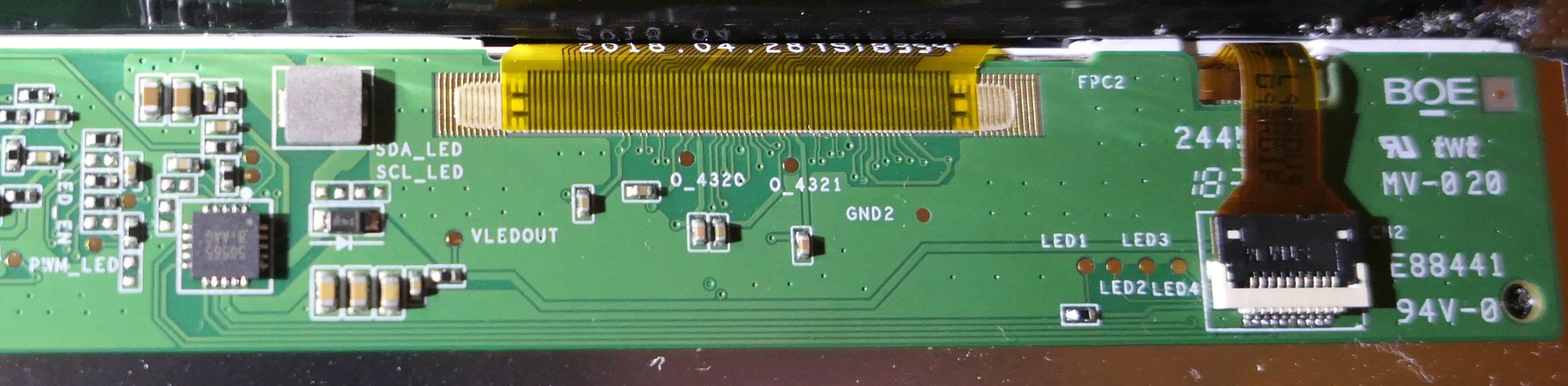

VLEDIN 3,2V
VDDIN 3,2
LED EN 3,2
LED_PWM 9,2V
Másik végén van a panelnek a tekercs és a dióda, meg a VLED OUT, ott mindenhol 9,2V
A vékony csatlakozóban lévő kábel bal szélén nincs semmi, a jobb szélétől pár lábon meg 9,2V
LED1 2 3 4 es pontokon sincs semmi.
Ez a kis fekete IC a képen.
50565
8IAAG
Úgy látom, ez a kis fekete IC, ameddig még elér a manna, de onnan kéne mennie a csatlakozóba és talán a led1 2 3 4 pontokra a csatlakozó alatt, de semmi!

Ha jók a méréseid, akkor ez alaplapi gond lesz, de nem kizárt esetleg az LCD okozta a gondot. De egy próbával azonnal kiderül.

A PWM_LED nem tetszik, az az alaplapról szokott jönni, tehát a 3.3V-os rendszer része.
Hacsak nem ez az, ami direktben táplálja a ledeket, akkor meg kevés. A LED OUT is kevés, ezek 20-27V körül szoktak lenni (tipus és képernyőszélesség-függő, hogy hány dióda van sorba kapcsolva). De legalább a stepup működik.
Akkor én a ledsorokra tippelnék, valamelyik elszállt, ezért a legrosszabb helyzetre állt be a rendszer, ahol még kialakul az áramablak. Ha tudsz, óvatosan, áramkorláttal állíts be az egyes vonalakon egyenként (ugye 4 van) mondjuk 20mA-t labortáppal. A csati persze ne legyen bedugva.
A csati lábainak a kivezetései kellenek legyenek a LED1-4. Ha ott nincs kontakt, az gond. Próbáld meg újra bedugni és mérni, hogy a mérőponthoz képest ad-e kontaktot.
A panel másik oldalán nincs semmi vezetékezés?

Ha feltűnt, 20V-ot sem mért sehol sem és a pwm-en biztos nem lehet annyi, tehát mérési hibák is vannak, innentől kezdve nem biztos meg fogja oldani. Ha meg tényleg 9V van rajta akkor a led dcdc boost icje halott és alaplapon az EC valószínűleg nem örült a 9V-nak. LED-re nem táplálnék be a helyében, mielőtt a tápon beindul az áramgenerátoros mód, a kondikban tárolt energia baromi jól kilövi a ledeket. Na és azt ki nem fogja cserélni. Neked sem lehet reális egyszerre elromlik az alaplap és mellé a ledek is pont elromlanak, nyilván nem ez a helyzet. Sok dolog van, amit tapasztalat nélkül nem érdemes erőltetni, ilyen a ledekre betáplálás is, főleg ócskább labortáppal.
(Arról nem is beszélve ez egy keret nélküli slim kijelző, vagyis elég könnyű a COF-ot is elszakítani vagy eltörni már csak próbálkozás közben is, mert vissza van hajtva a szélén és nem alatta van a nyák, ami picit védi.)

A teszt táp kimenetén van kondi, kínai szemeteknél sok µF és feltekered a tápot 30V-ra 27V nyitófesznyi lednél, amire a szabályzás magához tér és a kondi kisül, a ledek már halottak. Tudom, mert ledes lámpák utólagos hibakeresésénél sikerült ezt párszor eljátszani már, amikor a gagyi tápot használtam, mert úgysem akartam megjavítani, csak kerestem melyik halt meg a sorban. Rákötve és alulról közelítve a nyitófeszt jól működik a dolog. De tekintettel a furcsa mérési eredményekre és a 20V hiányára, ez egy alaplapi gond vagy egy durva mérési hiba és tekintette a laptop és LCD árára, érdemesebb lenne személyesen megnézni és nem kísérletezni.

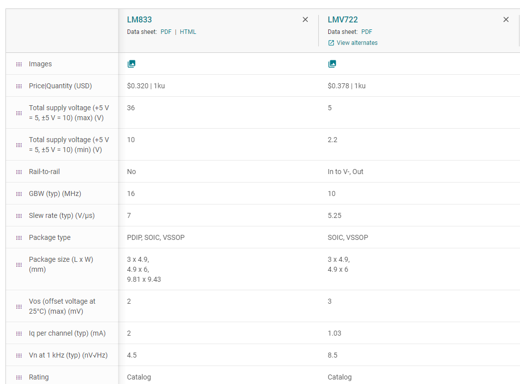

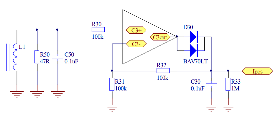

Megépítettem az alábbi kapcsolási rajzot amin a tekercs ha érzékel egy rövid áramfogyasztási impulzust akkor a műveleti erősítő kimenetén megjelenik egy 5v-os jel aminek a feszültsége arányos azzal amit a tekercs mért. LMV722-es műveleti erősítővel működik a kapcsolás, viszont keresek egy furatszerelt (DIP) tokú helyetesítőt a kizárólag SMD-ben kapható LMV722 helyett. Próbáltam az LM833-at, de annak a kimenetén folyamatosan 5v körüli feszültség jött ki attól függetlenül hogy a bemeneten mekkora impulzus volt. Miért nem működik a kapcsolás az LM833-al és mivel lehetne helyetesíteni? Csatoltam az összehasonlítását a 2 IC-nek.
A választ előre is köszönöm.

Rail-to-rail műveleti erősítőt keress.
(#) nagym6 válasza david10 hozzászólására (») Aug 30, 2023 / 1
„műveleti erősítő kimenetén megjelenik egy 5v-os jel aminek a feszültsége arányos azzal amit a tekercs mért”
Ha 5V a kimenet, az nem arányos a tekercs által mért jellel, mert 5V. Valamit elírtál, vagy rosszul értelmezted.
Az Ic. C3+ bemenetet jó lenne védeni túlfeszültség és negatív irányú feszültség ellen pld.: zener diódával. Tekercsben más is indukálhat nagyobb feszültséget ami a közelébe kerül.

nagym6: Úgy működik a kapcsolás hogy alapból szinte 0V jön ki belőle és amikor jön az impulzus a tekercstől olyankor a mágneses térrel arányos feszültséggel feltölti a 100nF-os kondenzátort. Az LM833-al az volt a baj hogy folyamatosan 5V jött belőle ki.
(#) Peter65 válasza david10 hozzászólására (») Aug 30, 2023 / 1
A tápellátásról nem adsz meg infót, csak az LMV722 miatt feltételezem, hogy egy asszimetrikus 5V-os tápod van. Az LM833 minimális tápfesze +-5V, már ezért sem fog jól működni. A többiek már írták a másik problémát, az LM833 nem képes úgy működni, hogy a bemenete a 0V közelében van, azaz nem rail-to-rail a bemenete.
Az olcsóbb műveleti erősítők közül az LM358 jöhet esetleg szóba, de annak a kimenete kb. 3,5...4V-os jelszintett tud kiadni maximumban, ami tovább csökken az egyenirányító dióda miatt, ezért csak kb. 3V-os kimeneti impulzusra számíthatsz.
Ahogy a többiek is írták, a bemenetet védeni kell. Ha -0,3V-nál alcsonyabb feszültség jut a bemenetre, az hibás működést, és a műveleti erősítő tönkremenetelét okozhatja. Szintén gond LM358 esetében 5V-os tápnál, ha +3V-nál nagyobb feszültség jut a bemenetre. A nagy negatív feszültségek ellen egy shottky dióda, a nagy pozitív feszültségek ellen zéner, vagy néhány sorbakötött dióda védhet.

Táptól tápig megy a kimenet, azaz a műveleti erősítő negatív és pozitív tápfeszültségéig elmegy a kimenet feszültsége. A nem rail-to-rail típustól függően nem lesz tápfeszültségig a kimenet minimuma és maximuma, illetve az egytáposoknál 0V lesz a minimum, csak a maximum marad el. Pár millivolttal-tízmillivolttal azért elmaradnak a min. és max. táptól az egytáposok, és a rail-to-rail is.
(#) Skori válasza nagym6 hozzászólására (») Aug 30, 2023 / 1
Annyival egészíteném ki, hogy van olyan opamp aminek a bemenetei tudnak táptól-tápig üzemszerűen működni, és van olyan amelynek a ki- és a bemenetei is ilyenek.

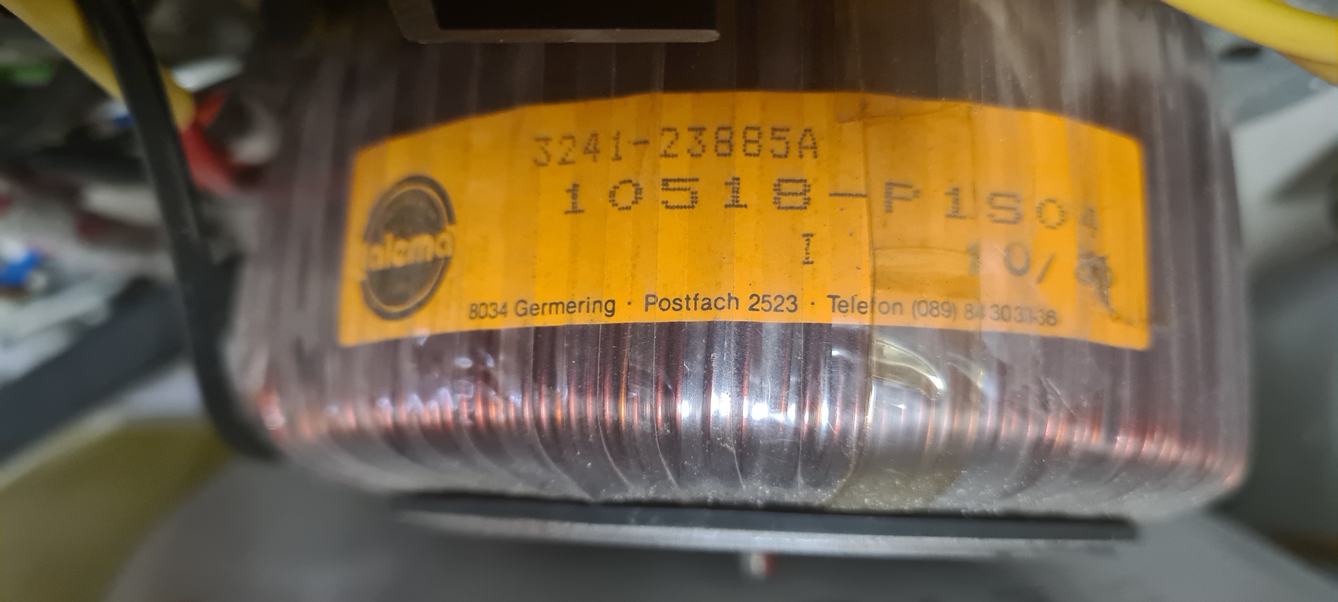

Egy closed loop stepper motoros antenna-forgató hajtáshoz, a driver megenged 80V-ig AC táplálást is. (RF zaj miatt nem akaron a kapcsolóüzeműmet használni)
Van is egy toroidom kéznél, 2x25V kimenetét használnám, így 50V-tal táplálnék.
kb.20W-ott kér a driver/motor (alacsony fordulat kell csak)
Kérdésem, kell-e bármi a toridhoz (biztosítékon kívül)? lágyinditó, puffer, akármi?
UI: Mennyi VA-t tudhat a képen látható trafóm vajon?Hogyan tudom kideríteni?
(#) Kovidivi válasza jkornel hozzászólására (») Aug 31, 2023 / 1
120-150W-ra saccolom.
(#) granpa válasza Kovidivi hozzászólására (») Aug 31, 2023 / 2
Szerintem, 500 VA, vagy valamennyi. Ez pontosan saccolható a pontos fizikai méretekből.

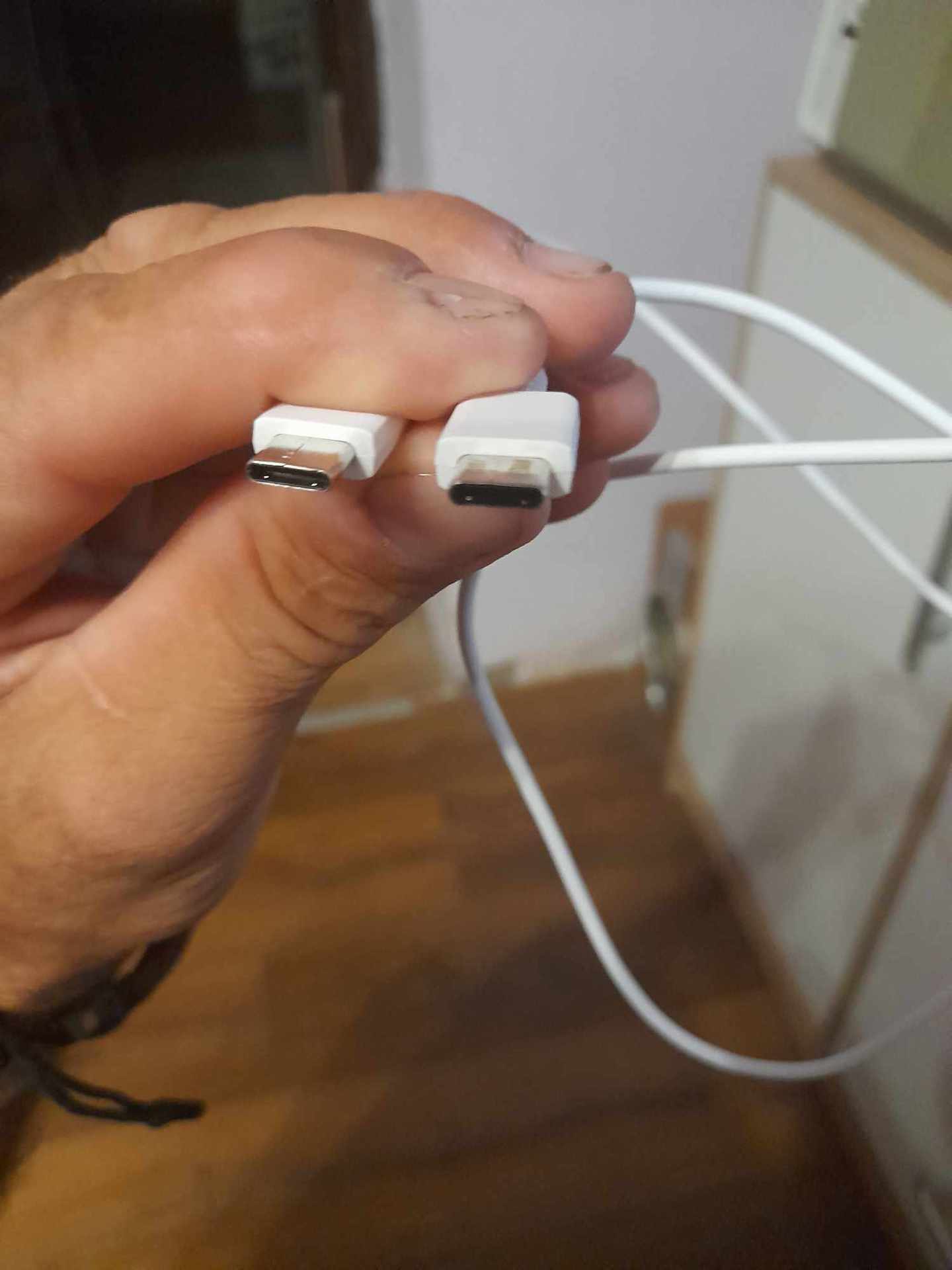

Létezik ilyen telefon kábel, hogy mind a két vége egyforma? Ma vettem egy telefont de nincs kompatibilis adapterem.
(#) antiktelefon válasza jani1987 hozzászólására (») Aug 31, 2023 /
Mit akarsz? Az egy usb c-c kábel és messze sokkal drágább, mint egy A-C kábel, mert tele van icvel és minden okossággal.
