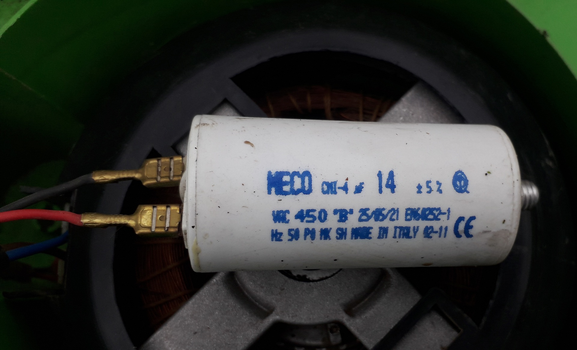

(#) Edem631 hozzászólása Okt 10, 2024 /
Milyen kondenzátor
Sziasztok.Tudnátok segíteni milyen értékű ez az elektromos fűnyíróban lévő kondenzátor?
(#) david87 válasza Edem631 hozzászólására (») Okt 10, 2024 / 1
14 mikrofarádos
(#) uniman válasza Edem631 hozzászólására (») Okt 10, 2024 / 1
A 14 mikrón kívül meg van fontos paraméter: állandóüzemű, 450 voltos (ac-váltóáramhoz), sarus...
