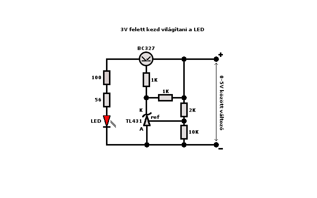

Üdvözlet mindenkinek!
Remélem, jó helyen járok, mert kezdő (nem szakember)is vagyok és ilyen irányú topikot sem tudtam beazonosítani!
Szóval arra keresnék megodást, kapcsolást, hogy van egy forrás, ami kb. 2 - 2,3 voltot produkál és egy LED - et működtet halványan. Viszont egy üzemmód változáskor ennek a forrásnak a feszültsége megemelkedik (ez így üzemszerű, nem hiba) és a LED normál fényerőre vált.
Én viszont azt szeretném, ha a LED csak akkor világítson, ha a teljes fényerőhöz való feszültséget kapja meg. Vagyis, valami feszültség "áteresztő" kellene, ami csak pl. 2,5 volt felett nyit és engedi át a teljes (kb 3 - 3,2 volt) feszültséget. Mégegyszerűbben: a LED ne világítson halványan, csak akkor, amikor az üzemváltás következtében a nagyobb, a teljes fényerőhöz szükséges feszültséget kapja.
köszönöm!

(#) szs válasza Klystron hozzászólására (») Okt 13, 2024 /
Tegnap este már nem rajzolgattam, csak ma.
Ez egy lehetőség arra, amit szeretnél:
Ha pedig azt szeretnéd, hogy bekapcsolása után a LED azonos árammal (azonos fánnyel) világítson feszültségtől függetlenül, akkor így:

(#) pipi válasza szs hozzászólására (») Okt 13, 2024 /
Hali. A bc327 mikor nyit ki ha az E van a + tápon?
(#) Gafly válasza pipi hozzászólására (») Okt 13, 2024 /
Merthogy PNP.
(#) szs válasza pipi hozzászólására (») Okt 13, 2024 /
A jelen összeállításban kb. 3V elérésekor. Mert PNP tranzisztor, és akkor nyit, amikor a TL341 katódja leesik kb 2V körülre. Lényegében a tápnál legalább annyival kisebbre, hogy kinyithasson.

(#) proli007 válasza pipi hozzászólására (») Okt 13, 2024 /
Amikor a bázisa 600mV-al negatívabb potenciálú, mint az emittere és folyik is bázisáram. Lévén hogy PNP tranyó.

(#) pipi válasza proli007 hozzászólására (») Okt 13, 2024 /
Bocs, én npn-nek néztem/gondoltam
Sejtettem.
Ezért írtam, hogy hogyan.
Mert ha én rajzoltam, akkor meg is kell tudnom magyarázni

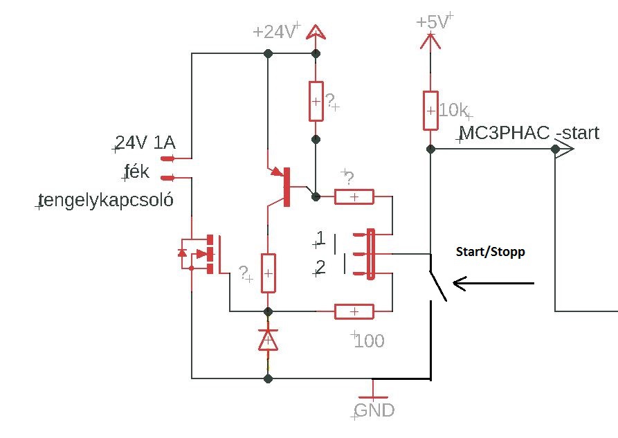

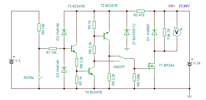

(#) zamatőr hozzászólása Okt 14, 2024 /
választó kapcsoló
Üdvözletem!
Egy kapcsolásra lenne szükségem . A feszültségek adottak (az 5V a rendszeré és nem tudom nyitott start/stop kapcsolónál mekkora feszültség mehet az IC lábára)A start/stop kapcsoló zárt állapotban a választó jumper állásától függően a fék (tengelykapcsoló) be illetve kikapcsolt állapotban legyen. Nyitott állásban értelemszerűen fordított állapot. Szimulátorral próbálkoztam de nem működik (és nem is értek hozzá).
Köszönöm

(#) proli007 válasza zamatőr hozzászólására (») Okt 14, 2024 /
Hello! Ha így megfelel.

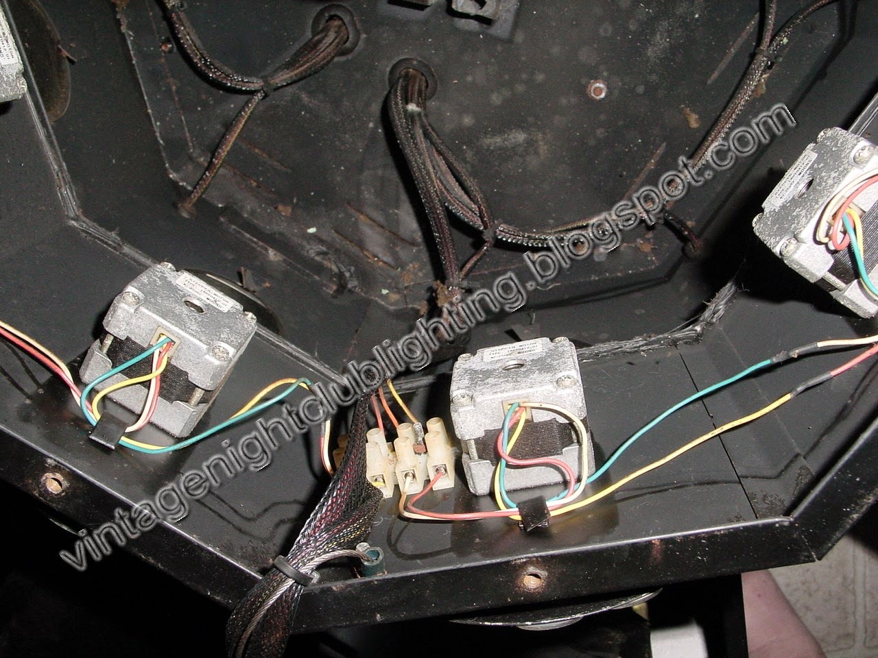

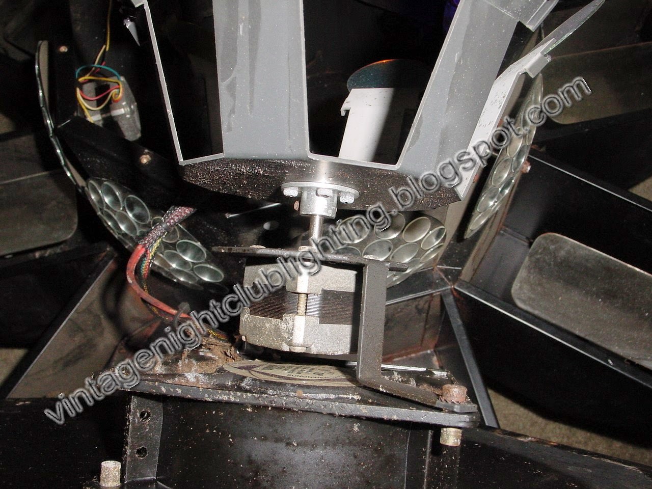

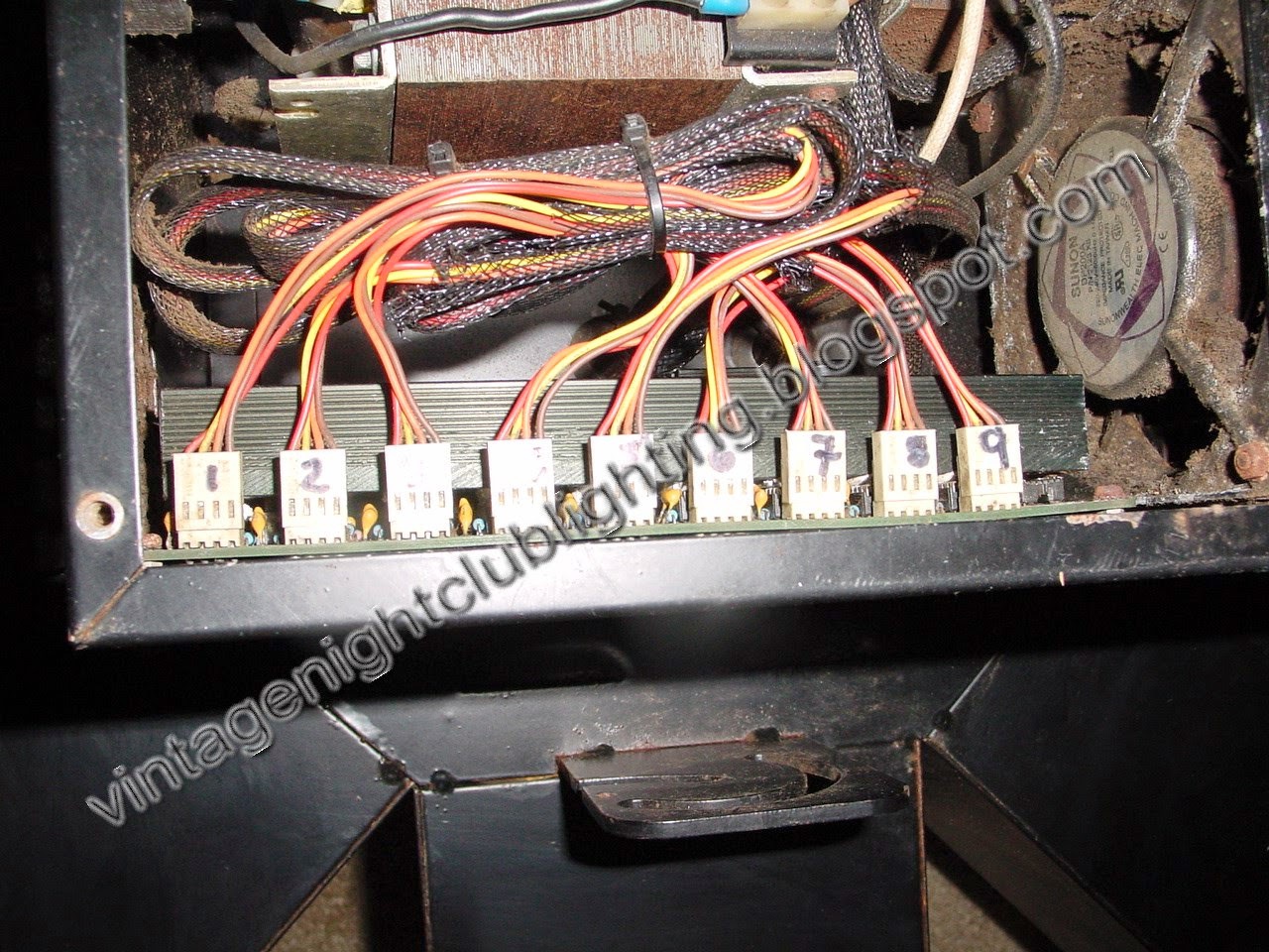

Régi disco központi fény vezérlő elektronikája
Üdv Mindenkinek,
Az alábbi témában szeretnék segítséget kérni.
Régi 8 karú szinkróhoz, mantához, terminátorhoz/Helios-hoz stb. keresek vezérlőpanel rajzot, de nem találok sehol. Ez kicsit bonyolultabb, mint egy quad vagy essa. Pl találtam fotókat a TAS Synchro Digital-járól. Itt minden léptető motorral üzemel: a karok, színváltó tárcsa, és a kis körtükrös inverz parabola. 9 kicsi molex csati van a nyákon, feltételezem, hogy a karoknak külön-külön saját, és a színváltó és kistükrös tárcsák meg mennek a 9. közösről.
Illetve kultúrált lépések valahogyan le vannak tárolva, hogy a karok ne kalimpáljanak, hanem egymás utáni nyitás, zárás, páros-páratlan, black out stb. ami hozza a szép látványt. Úgy tudom, 15-20 perc mire végigfuttatja a beépített (tehát nem 0-10V és nem DMX) programját a szinkró.
Esetleg van ilyen elérhető valakinek?
Nagyon köszönöm.
