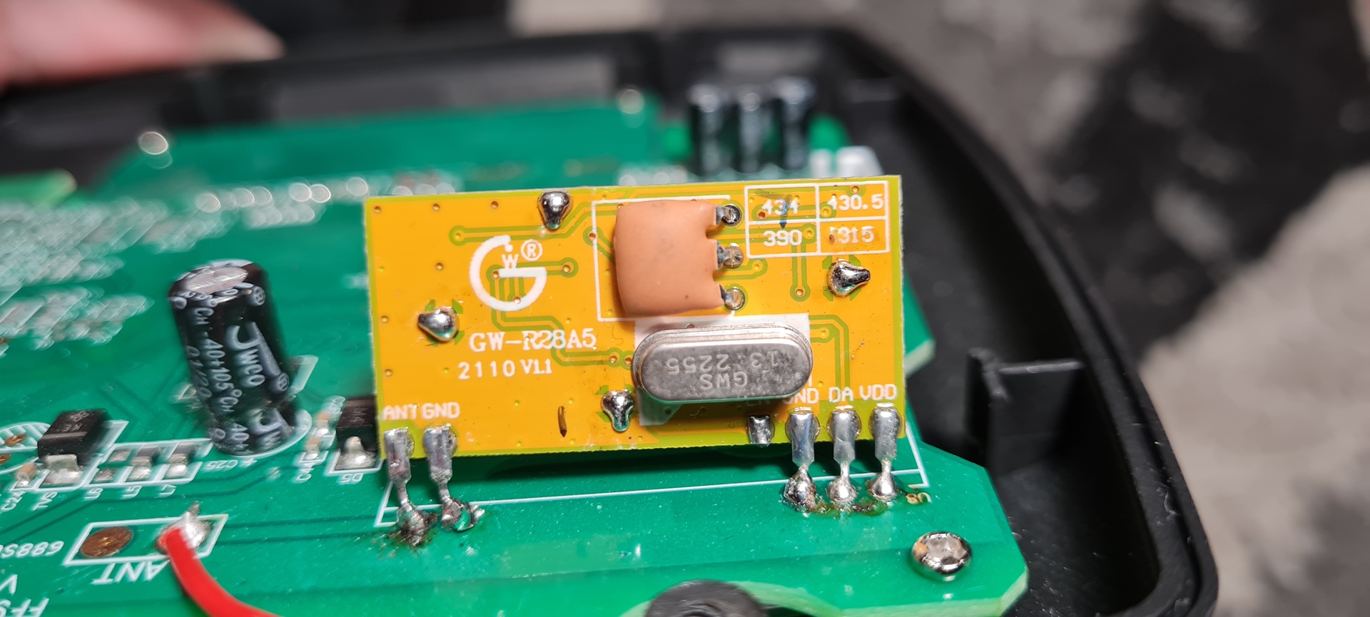

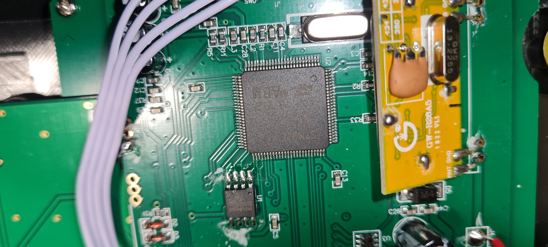

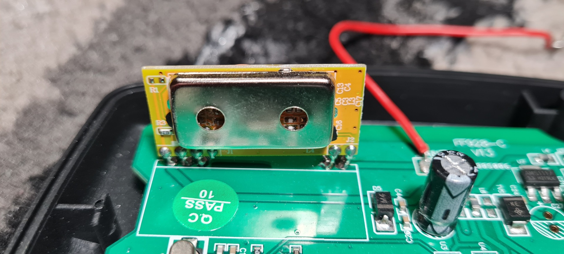

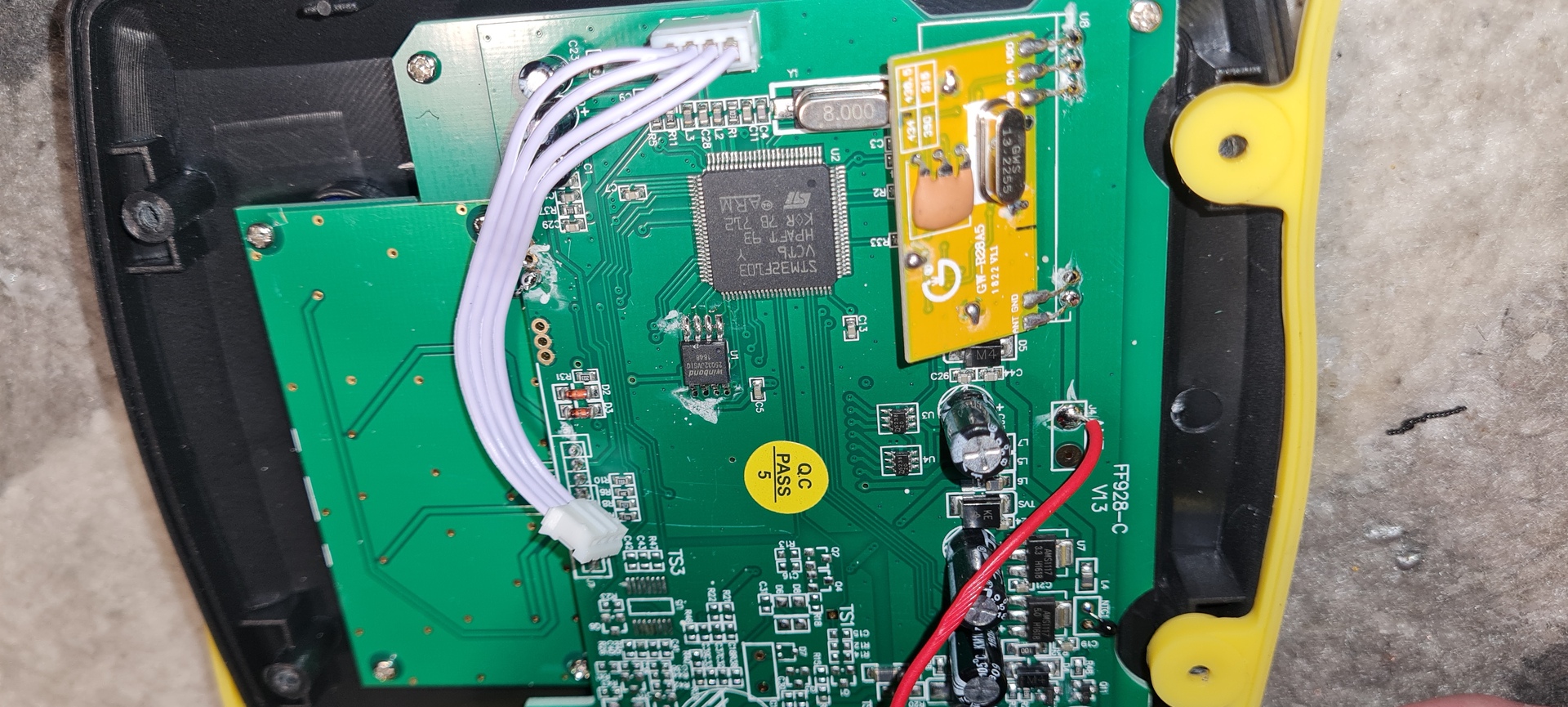

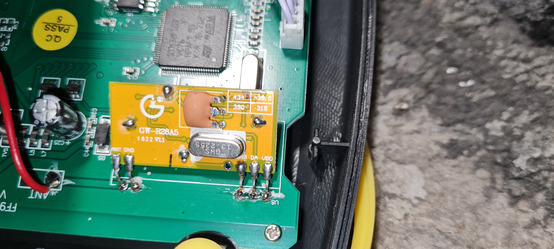

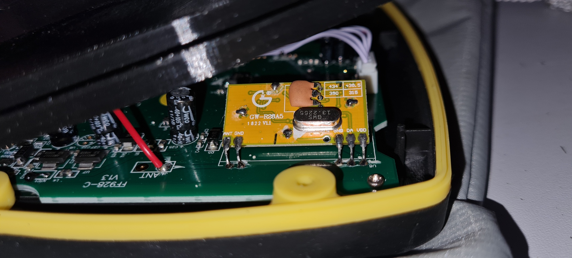

433mhz adóvevő "térerő" ingadozás Lucky ff918c etetőhajó halradarnál
Sziasztok! Van több darab Lucky ff918c etetőhajó halradarom. A probléma, ingadozó térerő közvetlen közel is és több 10m távolságnál is, azaz mondjuk 40 méternél is felmegy fullra a lefedettség, de vissza is esik és folyamatosan ingadozik. 1 méter távolságnál is ez a jelenség. Egy stabilan működő egységnél a vevő minden esetben stabil több darab adóval, de adott vevők, ugyanezekkel az adókkal lefedettség ingadozást mutat, időnként jelet veszt... Egyszerű 433mhz adó-vevő szett van a készülékekben. Érdekesség, hOGY az újabb típusoknál is előfordul ezen jelenség, de azokban összetettebb adó-vevő egység van és a monitoros vevős egységen van csatorna váltási opció és stabilizálódnak. A régi típusok nem stabilak.
A hozzászólás módosítva: Feb 14, 2025

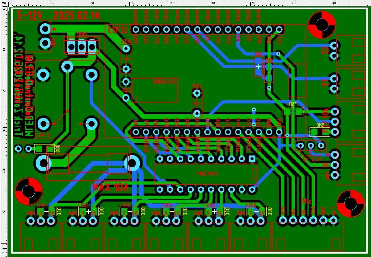

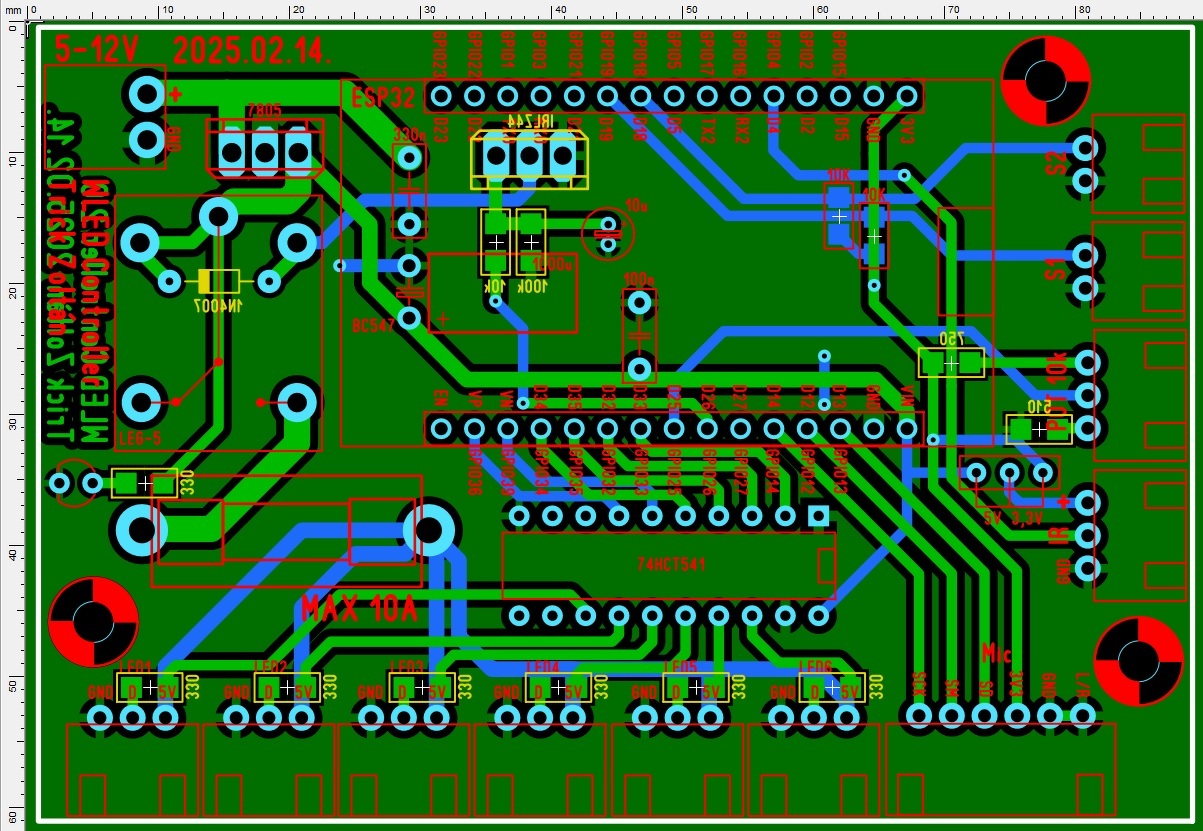

74HCT541-vel relét tudok kapcsolni?
Tervezek egy cimezhető ledszalag vezérlőt, a szalagokat egy 74HCT541-n keresztül vezérli az ESP32.
A kérdésem az lenne, hogy ezzel tudom a relét is vezérelni vagy ahhoz inkabb egy tranzisztort használjak?
A kapcsoláson lévő megoldás jó lenne?

(#) trickentrack válasza trickentrack hozzászólására (») Feb 15, 2025 /
Igy gondoltam
(#) Jonni válasza trickentrack hozzászólására (») Feb 15, 2025 / 1
A BC547 egy 100mA-es tranzisztor ha jól emlékszem. Az bizos, hogy kevés lesz reléhez. Jobb lenne egy olyan tranzisztor ami legalább 2A-es ,vagy MOSFET (pl:IRLZ44n), azokat szokták relé kapcsolásra használni.
Ha mindenképpen tranzisztort akarsz használni akkor inkább BD437-et , az 4A-es.
A hozzászólás módosítva: Feb 15, 2025
(#) trickentrack válasza Jonni hozzászólására (») Feb 15, 2025 /
72mA a tekercs árama, akkor jó lehet nem?
Úgy akár jó is lehet , de érdemes fölülméretezni a tranzisztort , abból nem szokott baj lenni.
Megcsináltam fettel, igy jó lehet ugye?
A fet 3-ik lábához nem vezet semmi, vagy a képen nem látszik. EZ A HELYES BEKÖTÉS

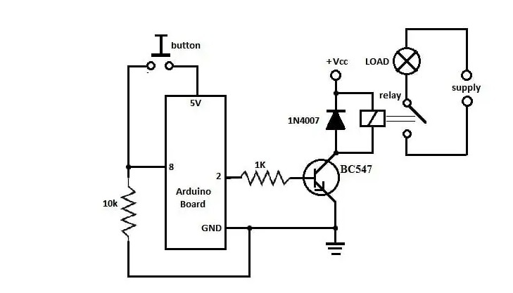

(#) Jonni válasza Jonni hozzászólására (») Feb 15, 2025 / 1

Okés, köszönöm! A harmadik lábra (gate) "teliföld" rá van kötve ha jobban megnézed!
(#) Bakman válasza trickentrack hozzászólására (») Feb 15, 2025 / 2

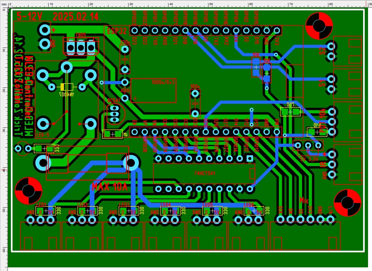

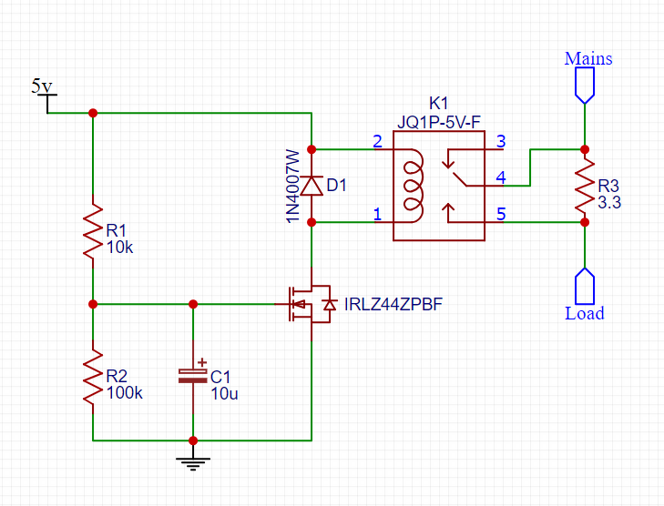

A Gate az a láb, amit az ESP32-vel kell összekötnöd. A Source megy a GND-re, a Drain pedig a relé behúzótekercsére. Én úgy látom, a Gate és a GND közé raktál egy kondenzátort is (10 µF), azt tessék onnan levenni. Nem hogy nem kell, egyenesen káros.
szerk.:
7805 bemenetére 330, kimenetére 100 nF kondenzátor, a lehető legközelebb a lábaihoz. Kimenetére 1000 µF végzetes lehet a 7805-re nézve, de mindenképpen káros.
5-12V tápfeszültséget írsz, 7805 bementére minimum 7, de inkább 7.5 V kapcsolandó, hogy stabil legyen a kimenete.

(#) trickentrack válasza Bakman hozzászólására (») Feb 15, 2025 /
A kondenzátort levettem, a többi elvileg jó!
Ezek szerint ez a rajz hibás
(#) Bakman válasza trickentrack hozzászólására (») Feb 15, 2025 / 1
Nem a rajz hibás, hanem ez mást csinál, mint amit te szeretnél. Ez egy lágyindító rajza.

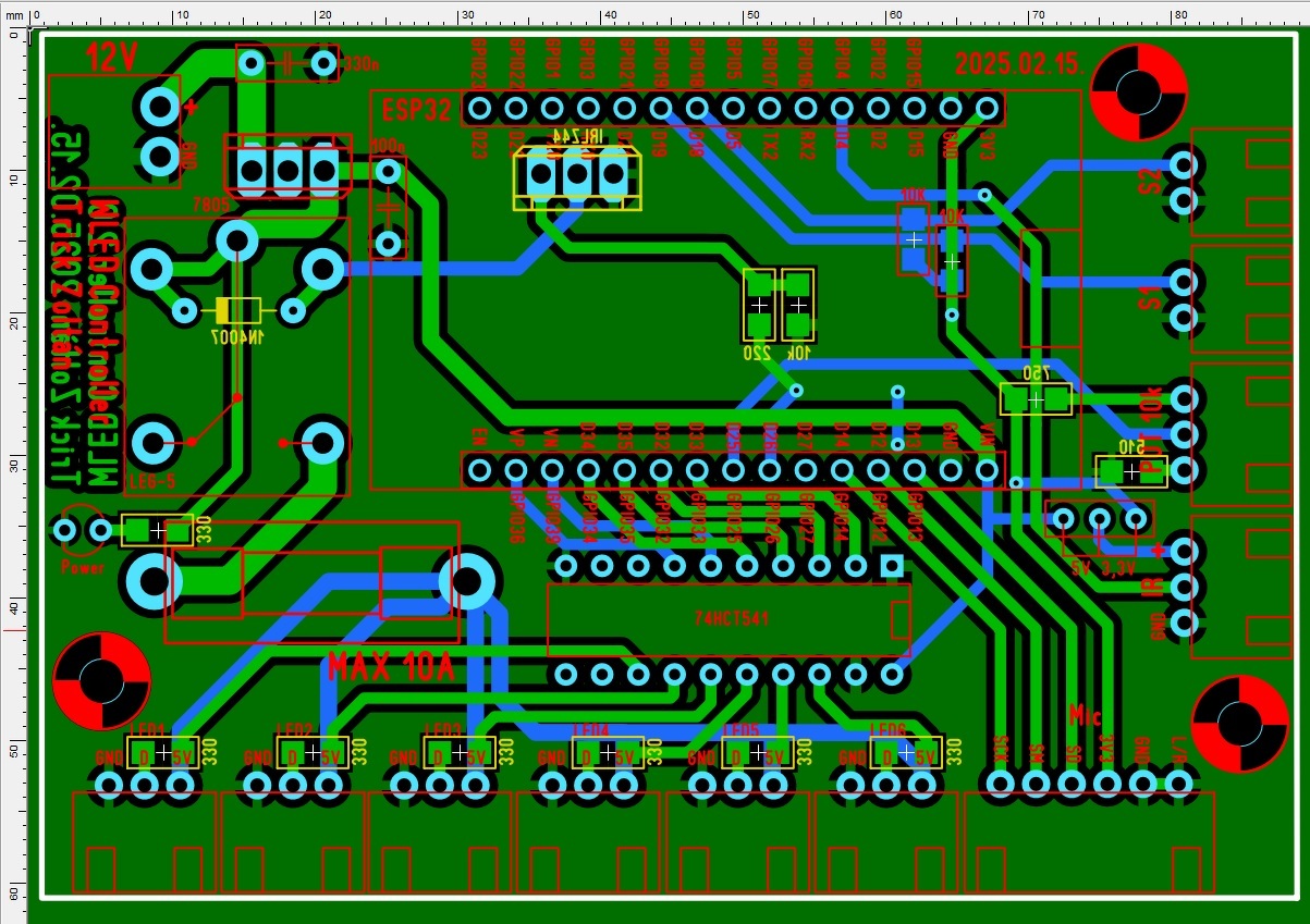

Ohh, értem. Módositottam amit irtál, igy már rendben van?
Jónak tűnik. Az előbb elfelejtettem leírni: A 7805 (és társai) kimenetére lehet rakni kondenzátort (pl. direkt mikrokontroller tápfeszültség előállításnál), de 4.7 - 10 µF-nál többet ne nagyon. Nagy kapacitív terhelésnél gerjedhet vagy kikacsoláskor a sok fordított irányú energia tönkreteheti a stabilizátort. A bemenetét kell jól szűrni.
Ahha, akkor inkább a bemenetére rakjak 1000µF-t? Nem tudom mennyire szükséges, igazából 12V os ledszalag táppal tervevem táplálni. Esetleg 5V-os akkor viszont kihagynám a feszstabot és alkatrészeit!
Komplett tápegységhez elvileg nem nagyon kell 1000 µF-os kondenzátor. Ha 5 V-os tápegységet használsz, akkor a 7805, 330 nF és 100 nF nem kell, a 100 nF helyett esetleg 10 µF-os kondi. Ekkora kapacitív terhelést el szoktak viselni az általános tápegységek minden további nélkül.
