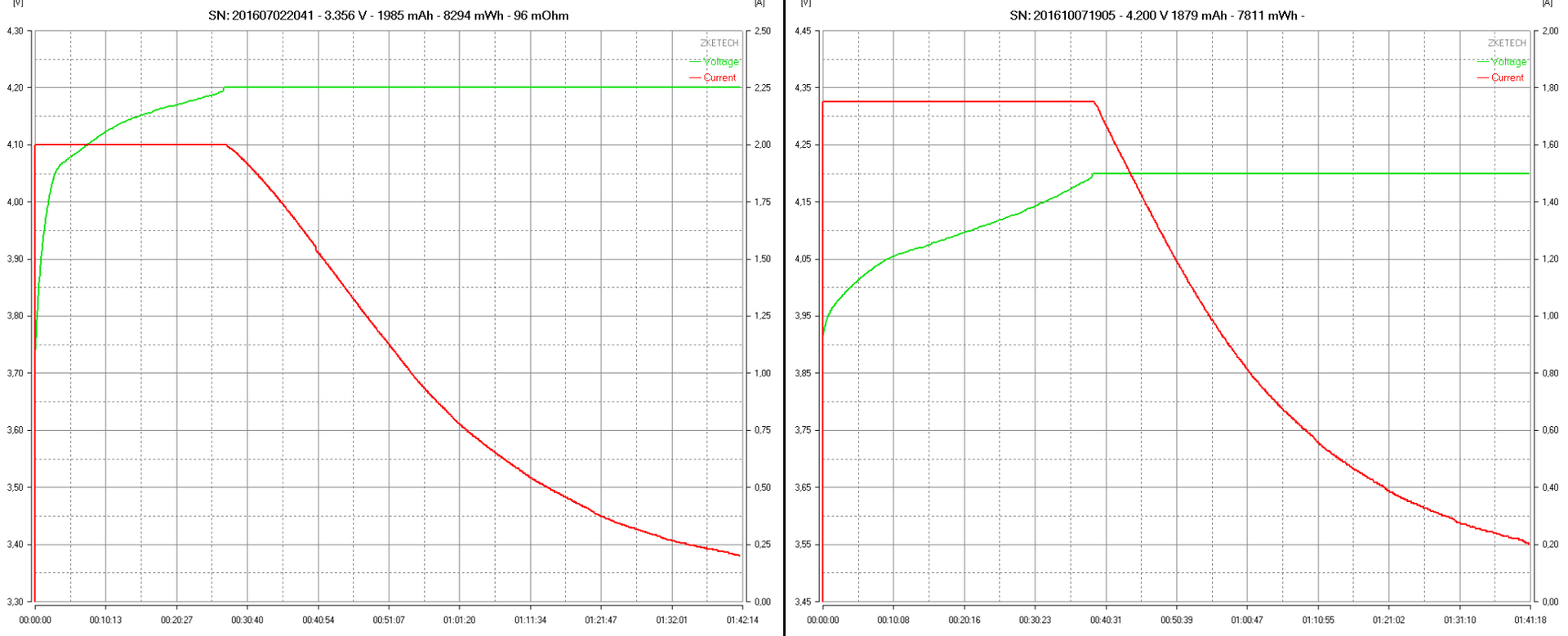

(#) kendre256 válasza Suba53 hozzászólására (») Dec 16, 2025 / 1
Én ilyesmit használok, ez állandó árammal süt ki. Beállítható az áram, a kisütési végfeszültség és ugyanúgy villogva jelzi a kijelzője, ha végzett a kisütéssel. Kiírja a kapacitást a végén. Mindenféle akkut szoktam vele mérni, az egy cellástól a 12V 100Ah-ig.
Szerk: Ja, és bekötöttem 4 huzalos mérésre, mert 10A-es kisütőáramnál és 3V körüli cellefeszültségnél (LiFePo) a mérővezetéken elég sok feszültség esik.

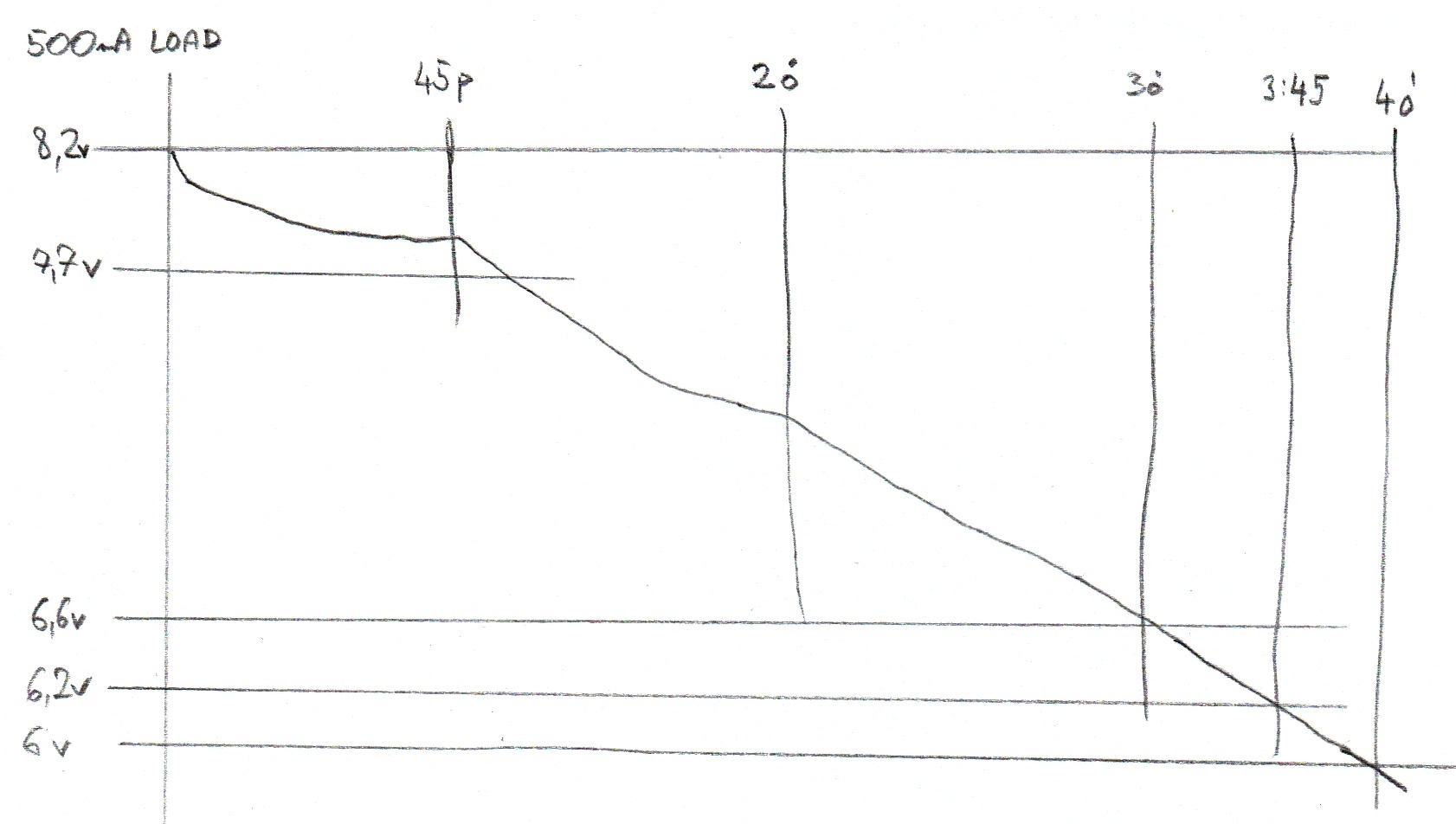

(#) jimitek válasza Suba53 hozzászólására (») Dec 16, 2025 /
Most 500mA-rel terhelve mértem.
3V-on álltam meg így 4 órát bírta. Ez már 2000mAh.
Azért fura, hogy 750mA terhelésen csak 1500mAh.
Lehet, hogy 250mA terhelésen meglenne a 2600?
Én úgy tudtam sokkal strapabíróbbak a Li-Ion akkuk, vagy Vapcell gyárt sz*r cellákat.
Nem tudom, de én azt várnám, hogy 2A terhelés mellett is legalább 2400mAh ki kéne, hogy jöjjön.
Kézzel megrajzoltam az oszcilloszkóp mérését.
Nem fért ki a teljes képernyőre.
Érdekes, hogy az elején és félúton nem lineárisan csökkent a feszültség, hanem egy kicsit belassult.
Ja és a BMS nem engedte 8,4V-on tölteni miután az áram 70mA alá csökkent.
(#) KU202M válasza jimitek hozzászólására (») Dec 16, 2025 /
„Én úgy tudtam sokkal strapabíróbbak a Li-Ion akkuk, vagy Vapcell gyárt sz*r cellákat.
Nem tudom, de én azt várnám, hogy 2A terhelés mellett is legalább 2400mAh ki kéne, hogy jöjjön.”
Sajnos hiába méltatlankodsz... Meg kellene nézni az adott cella "kisütési" specifikációját (ha van ilyenje), és akkor okosabbak lennénk mindannyian.

(#) Suba53 válasza kendre256 hozzászólására (») Dec 17, 2025 /
Ez tetszik. Lehet hogy beruházok egyre, ha még lehet kapni.
(#) Suba53 válasza jimitek hozzászólására (») Dec 17, 2025 /
Én mindig csupaszon, BMS meg egyebek nélkül mérem a cellákat.
Minden akkunál függ a kisütő áramtól a mért kapacitás, több kevesebb mértékben.
