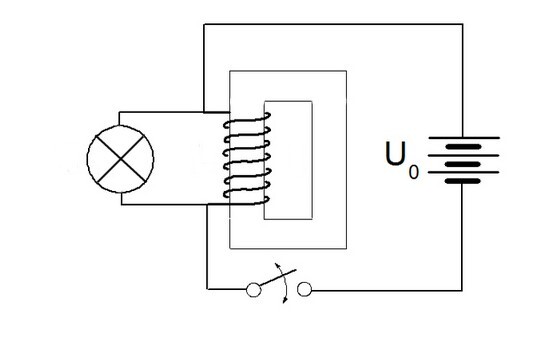

Toroid tekercs önindukciója
Egy kísérletet végeztem, amelynek az eredménye eléggé eltér a várakozásaimtól. Összeállítottam a képen látható áramkört, amelyben az izzó üzemi ellenállása nagyjából ötszöröse a tekercs egyenáramú ellenállásának, tehát stacionárius állapotban a tekercsen ötször akkora áram folyik át, mint az izzón. A tekercs egy nagy induktivitású (kb. 80 H) vasmagos toroid tekercs. Onnan tudom az induktivitását, hogy a 230 V-os hálózatba dugva kb. 10 mA váltóáram folyik át rajta 50 Hz-en, az Ohm-os ellenállása pedig elhanyagolható.
A lényeg: miután állandósult az áram a rajzon látható körben, a kapcsoló kikapcsolása után azt várnám, hogy az izzó egy rövid időre jóval fényesebb lesz, mint addig volt. A tekercs mágneses mezeje ugyanis fenn akarja tartani azt az áramot, ami addig is átfolyt a tekercsen, ez pedig (legalábbis az első pillanatookban) ötszörös feszültséget eredményez az izzón. De az izzó egy pillanatra se lesz fényesebb, pedig ez a bazi nagy induktivitás simán tárol kb. 40 J energiát a tekercs mágneses mezejében, és egy kis zsebizzót ez azért jobban meg kellene, hogy hajtson pár másodpercig. A kérdés, hogy miért nincs semmi látható jele az önindukciónak.
Korábban végeztem hasonló kísérleteket más, alacsonyabb induktivitású tekercsekkel, és azoknál bizony volt látható jele a kikapcsolási feszültséglökésnek. LED-eket nagyon látványosan meghajtottak, de izzókat is. Ez a nagy induktivitású toroid pedig szinte nem csinál semmit. Pedig nem menetzárlatos, hiszen akkor a hálózatra dugva nem csak 10 mA áram folyna át rajta.
Van ötletetek?

(#) Skori válasza kendepepi hozzászólására (») Dec 31, 2025 /
Elég kevés adatot adtál meg, de a 40J és 80H alapján, 1A tekercs árammal számoltál (W = ½ * I2*L). Az izzó árama a leírásod alapján az ötöde, tehát kb. 0,2A. A feszültséget newm adtad meg, feltételezem, hogy kisfeszültségű izzóról van szó, mondjuk 12V-os. Az izzó ellenállása
ez esetben 60Ω körüli. Az R-L időállandó T=L/R 1s körüli, egy izzó esetén ez nem látványos de azért észrevehető villanás lenne.
Amit nem vettél figyelembe: az 1A DC áram (pl. ha ez egy trafó primere) akkor betelíti a vasmagot, emiatt a tekercs induktivitása drasztikusan lecsökken (1..2 nagyságrendnyivel, vagy mégjobban), tehát lehet, hogy a tárolt energia valójában csak 0,4....4J körüli. Ezen kívül a tekercsben tárolt energia egy része valószínűleg a kapcsolón alakul hővé amikor szikrázik bontáskor. További pontatlanság lehet még, ha a toroidnak vas-vesztesége is van, magyarul ha a hálózatból felvett 10mA, nem tisztán induktív jellegű...
Amúgy ezt a jelenséget oszcilloszkóppal érdemes vizsgálni, elég tanulságos tud lenni...
(#) kendepepi válasza Skori hozzászólására (») Dec 31, 2025 /
Mindent helyesen állapítottál meg. És igen, ez egy toroid-trafó primer tekercse. Igazad van abban is, hogy a vasmag telítését nem vettem figyelembe; nem gondoltam volna, hogy 1 A egyenáram már telítésbe viheti a magot. Most utánanéztem a megfelelő képleteknek, permeabilitásoknak, menetszámoknak, és valóban, 1 A áram simán telítést okozhat, tehát a tekercs tényleg jóval kevesebb energiát tud a mágnesesterében tárolni, mint gondoltam.
Úgyhogy most kipróbáltam izzó helyett egy kis LED-del, aminek jóval kisebb az áramigénye, és az legalább felvillan a tápfeszültség lekapcsolásakor.
Köszönöm szépen a segítséget!
