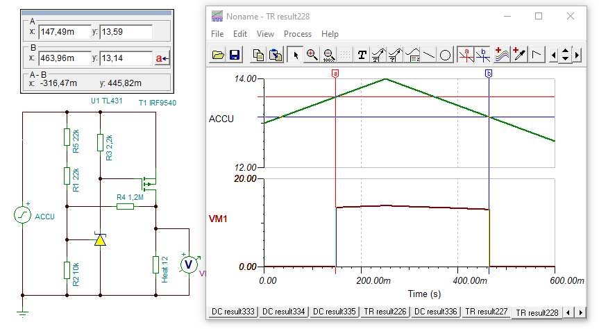

(#) Trianta hozzászólása Jan 6, 2026 /
14V fölött kapcsoljon be a menetfény
Utólagosan beszerelt menetfény van az autón, gyujtás ráadása után működik, nagyjából 500mA az áramfelvétele. Azt szeretném megoldani, hogy csak járó motornál, tehát 14V fölött kapcsoljon be.
A biztosíték helyére illetve avval sorba betennék 2 db 6.8 V-os Zener diódát.
Ez így működni fog?

(#) nagym6 válasza Trianta hozzászólására (») Jan 6, 2026 /
Biztosan nem. A két 6.8V zeneren esik 13.6V feszültség, a maradék jutna az izzókra az a pár tized volt.
(#) Epu2 válasza nagym6 hozzászólására (») Jan 6, 2026 /
Az a pár tized volt még egy tranzisztort sem kapcsol be.

(#) nagym6 válasza Epu2 hozzászólására (») Jan 6, 2026 /
Az ötleted jó lehet, megfelelő zener értékkel, vagy több zenerből összerakva. A hőfoktényezők okozhatnak változó pontatlanságot.

(#) proli007 válasza Trianta hozzászólására (») Jan 6, 2026 / 2
Hello! Én megrajzoltam amit szeretnél, de két zénerrel ezt nem lehet megúszni.
Beállítani a kívánt szintre úgy lehet, hogy max-ra tekered a trimmert, majd ráadod a kívánt bekapcsolási feszültséget. Majd tekered le a trimmert, míg be nem kapcsol. Azután lehet ellenőrizni a feszültség állítgatással a be/kikapcsolási feszültséget.

(#) Skori válasza proli007 hozzászólására (») Jan 6, 2026 / 1
A hiszterézist nem jó helyre kötötted be.
(#) devergo74 válasza mex hozzászólására (») Jan 6, 2026 /
Köszönöm a linket.
(#) Skori válasza Skori hozzászólására (») Jan 6, 2026 / 1
Csatoltam módosítva.
(#) proli007 válasza Skori hozzászólására (») Jan 6, 2026 /
Bakke. Tényleg, köszi! Na elhányom a havat és kijavítom.
(#) proli007 válasza proli007 hozzászólására (») Jan 6, 2026 / 2
Nos, itt a javított példány. (Figyelmetlen vagyok mostanság..)
