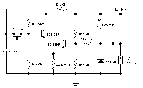

(#) csezoli21 válasza proli007 hozzászólására (») Márc 27, 2009 /
Heló
Köszi a frappáns választ!
Erről lenne szó!
Akkor szerinted sacra mennyi?
(#) proli007 válasza csezoli21 hozzászólására (») Márc 27, 2009 /
Ennek a kapcsolásnak az áramfelvételét a reléárama fogja leginkább meghatározni, abban az esetben, ha húzva van. Ha el van ejtve, akkor kb. 4mA a fogyasztása.
Heló
Már nem ragaszkodom hozzá
akkor tulajdonképpen kéne egy 9VAC szekunderü trafó!?
De hány VA -s legyen? És a 9VAC -ból lesz egyenirányítva és pufferelve 12-13VDC. De mekkora egyenirányító, és mekkora puffert alkalmazzak szerinted?
Mondjuk 3VA trafó, 50Volt 1A diódahíd, és 4700µF 50Volt elkó megfelel hozzá? Ha valamelyikekből elég kisebb is azt légyszi jelezd! Köszi a segítségeket! heló
