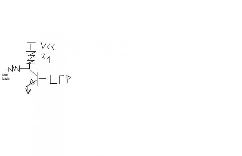

(#) moltam válasza watt hozzászólására (») Márc 26, 2009 /
Hát miért szépen nézne ki a pic mellett Igy?
(#) watt válasza moltam hozzászólására (») Márc 26, 2009 /
Közben beelőztem, de igen jól rajzoltad, és hogy szépen nézne-e ki, azt nem tudom, de hogy jó lenne az biztos.
A relé...
Ja! Vágom már! Kicsit összeolvastam amit írtál. De már egyenesben vagyunk!
A PIC nek elég 12V VPP nek?A te rajzodban úgy van.Akkor a két dióda a 7812 gnd lábára felesleges?
Elég bőven. Igen, felesleges megemelni a regulátort.

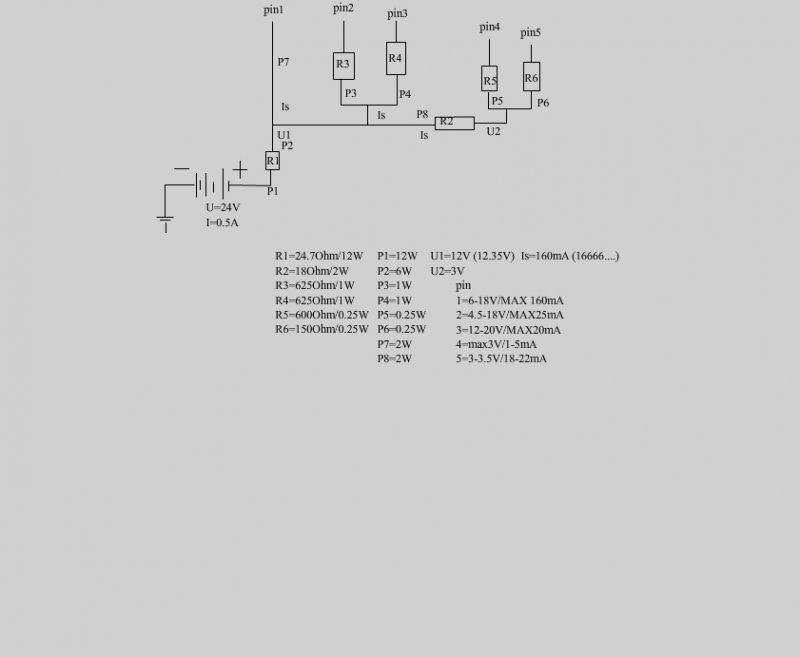

építettem papíron egy tápot.
letudnátok ellenőrizni az adatokat, hogy stimmelnek-e?
az ellenállásokat számoltam ki.
a táp stabil, és a kimeneteknek (pin-eknek) leírtam az elfogadható értékeiket.
köszönöm: Zsolt
(#) mex válasza zs0lt hozzászólására (») Márc 26, 2009 /
Hol a papir?
(#) Frankye válasza mex hozzászólására (») Márc 26, 2009 /
Az asztalán. Nem látod? :merges2:
(#) zs0lt válasza mex hozzászólására (») Márc 26, 2009 /
bocs, módosítanom kellet.
(#) Frankye válasza zs0lt hozzászólására (») Márc 26, 2009 /
Igen, észrevettük!
(#) zs0lt hozzászólása Márc 26, 2009 /
bocs a képminőség miatt (a gépemen jobb volt)
Első látásra nekem kicsit zavaros.... Egyszerre csak egy kimenetet terhelsz?
igen, ez egy 5.1-es hangrendszert akar táplálni...
TDA7057AQ, TDA1554Q, és 2 db LM3915 kivezérlésjelzőt..
Akkor több kimeneten is folyik áram egyidejűleg, igy nehéz lesz.
Tudom, hogy nem ez volt a kérésed, de a helyedben letennék erről az ellenállásosztós tápellátásról. Egyszerűen nem lehet kézbentartani a feszültségeket,a kivezérléstől függően ingadozni fognak ott is ahol nem kellene, káros visszacsatolások léphetnek fel, begerjedhet a rendszer a táp szűretlensége miatt. Szóval inkább helyi stabilizálás, ott ahol szükséges, és a többi rész is külön-külön ellenállásokkal legyen inkább megoldva.
oké, akkor tovább bonyolítom, tuti, hogy még jelentkezek, ha nem ide akkor a ki mit épített topicba
kösz mindent!
