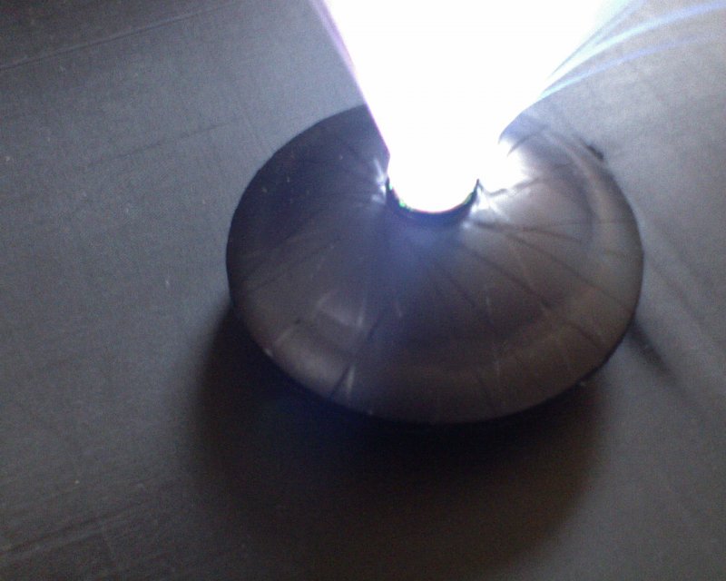

(#) silenthill2 válasza Dudus hozzászólására (») Ápr 1, 2009 /
Dudus! Írtam tegnap, hogy megmértem a nokia töltö feszét, és 8V nál is többet ad le. Akkor még is hogyan tudnám lecsökkenteni pontosan 4,5V ra?
(#) silenthill2 válasza (Felhasználó 13571) hozzászólására (») Ápr 1, 2009 /
Sajnos én nem értek az ilyesmihez Nekem valami egyszerűbb kellene. valami kondi, vagy ellenállás, ami nem enged át 4,5V-nál többet.
ez egy gyári (3db ceruzaelemről) 4,5V-ról működő optikai szálas lámpa. 3db nagy fényerejű led van benne. Piros, Zöld és Kék. Megjegyezném, hogy funkciója beállítható arra is, hogy mindegyik led villogjon.Ezt a funkciót akarom használni mindíg. Ezt a lámpát szeretném 4,5V ról adapterrel működtetni. Mostmár csak holnap tudok választ adni, mert mennem kell dolgozni. Üdv
(#) Dudus válasza silenthill2 hozzászólására (») Ápr 1, 2009 /
Úgy, hogy:
- Kapcsolóüzemű újabbfajta töltőt használsz.
- Raksz rá egy 1A-es LDO stabilizátort.
Üdv.:

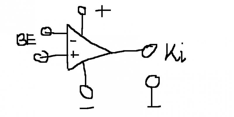

(#) Droot hozzászólása Ápr 1, 2009 /
Ha egy TL072-es IC-re csak simán a bemenetre minden ellenállás meg kondi mélkül rárakom a bemenetetet akkor az úgy nekem működni fog?
(#) proli007 válasza Droot hozzászólására (») Ápr 1, 2009 /
Bocs, de a kérdés nem értelmezhető, és erős a gyanúm, hogy fogalmad sincs a műveleti erősítők működéséről.
- Mit szeretnél készíteni?
- És egyáltalán a TL-re kötnél valamit, vagy a TL kimenetét kötnéd valahová.
- Mit kötnél rá, és mit vársz tőle?
- Esetleg egy rajz? (Móricka is megteszi)
üdv! proli007
(#) Droot válasza proli007 hozzászólására (») Ápr 1, 2009 /
ugy éertem, hogy ugye van egy műveleti erősítő. Ha rákeresel neten, hogy hangszínszabályzó akkor kiad pl. egy olyat hogy van 3 poti pár ellenállás meg kondi. csak nekem nem kell hangszínszabályzás csak az hogy erősítsen a jelen. akkor ha én onnan előröl elhagyom az alkatrészeket és egy puszta mőveletierősítő bemenetre kötöm azt a jelet ami pl. a gitárból kijön akkor az úgy működne?
(#) zolika60 válasza Droot hozzászólására (») Ápr 1, 2009 /
Nem.
Így igaz, NEM!
A műveleti erősítő, nem egy erősítő modul, csak egy alkatrész, melyben több tranyó van mint gondolnád. De hogy munkára fogd, ahhoz ismerned kell és elsősorban azt mit is akarsz egyáltalán. Erősítés - átviteli frekvencia - táplálás - be kimeneti meghajtás.
De nem értem, ha egy szamarat akarsz venni, akkor a vásáron miért a lovakat nézegeted?
Gitárerősítő nem lenne jobb? Biztos van az is a hálón.
üdv! proli007
