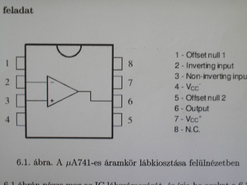

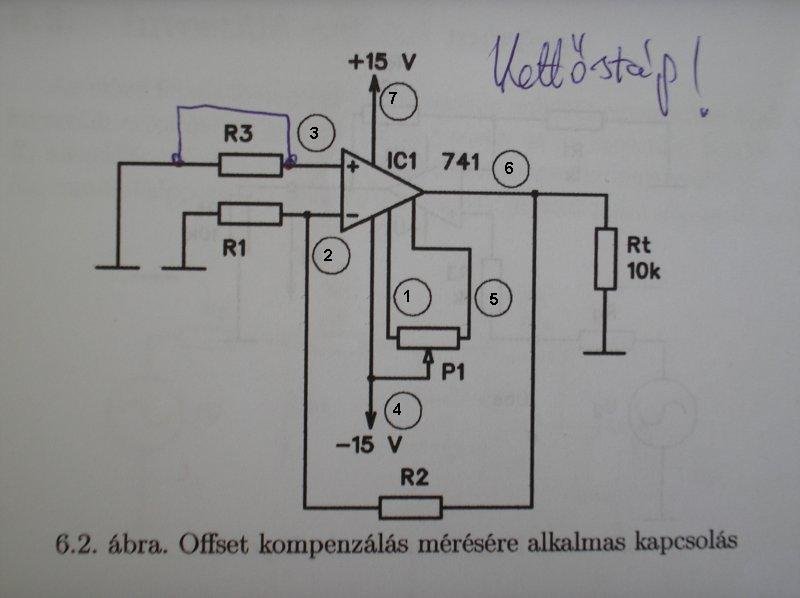

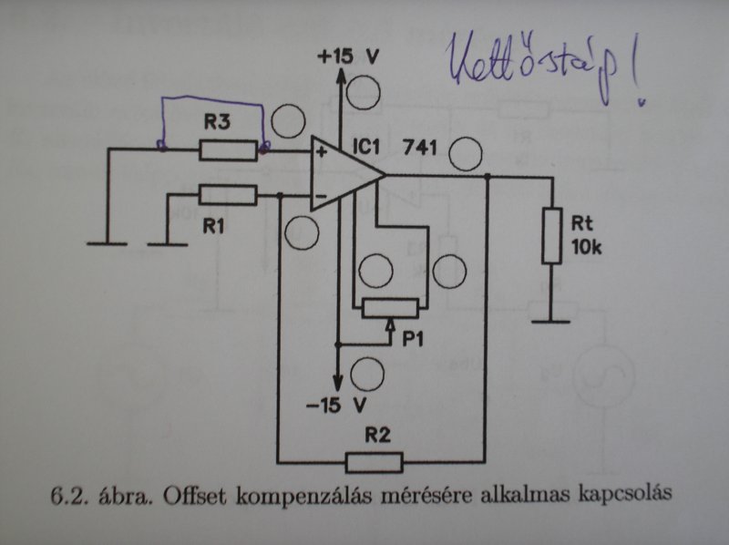

Sziasztok. mA741C-s IC-vel kellene egy kapcsolást összeállítanom (offset kompenzálás mérése).
A mA741C-hez van lábkiosztásom, csak nem vagyok biztos, hogy a kapcsolási rajzba melyik lábat hova kell berajzolnom.
Köszi.
(#) Istike88 válasza e-sporadic hozzászólására (») Ápr 18, 2009 /
Elvileg így kell!
(#) e-sporadic válasza Istike88 hozzászólására (») Ápr 18, 2009 /
Kösz.

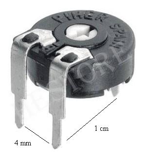

Valaki ennek meg tudná mondani a lábtávolságait?
Válaszotokat előre is köszi!

(#) nagy_david1 válasza kiskacsa2009 hozzászólására (») Ápr 18, 2009 /
Ha így gondoltad akkor itt van.

(#) proli007 válasza kiskacsa2009 hozzászólására (») Ápr 18, 2009 /
Esetleg a katalógussal nem szimpatizálsz?
