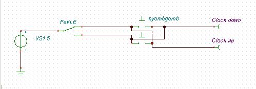

(#) ddr hozzászólása Ápr 29, 2009 /
Ennek az IC-nek az adatlapjában nem értek valamit: 40192
Az igazságtáblában (2.oldal) ha megnézem pl. a felfelé számlálást, ugye a clock up lábra adok 1est, az rendben, de a clock down-on ezalatt miért kell 1esnek lennie? Elvileg mind2 a 0-ra kellene legyen húzva alapból, nem? Majd pedig 1-1 kapcsolóval adom rá a feszt, legalábbis én így gondoltam.

(#) kendre256 válasza ddr hozzászólására (») Ápr 29, 2009 /
Akkor számol egyet felfelé, ha a clock down lábon "1" van, és a clock up-ra egy felfutó él jut (a lefutóra nem csinál semmit). (Minden további felfutó élre számol egyet felfelé, a clock up-ra kell kötnöd azt az órajelet, amivel felfelé akarsz számolni.)
Akkor számol egyet lefelé, ha clock up lábon "1" van, és a clock down-ra egy felfutó él jut (a lefutóra nem csinál semmit). (Minden további felfutó élre számol egyet lefelé, a clock down-ra kell kötnöd azt az órajelet, amivel lefelé akarsz számolni.)
Lehetne olyan is az áramkör, hogy alapból mindkét bemenet "0", és egyik, vagy másik bemenetre adott jelre (felfutó élre) számol egyet, de ezt az áramkört így tervezték meg.
(#) ddr válasza kendre256 hozzászólására (») Ápr 29, 2009 /
Köszi a választ! Már értem a táblázatot. De ha mondjuk 2 gombot akarok berakni, hogy egyikkel felfele, másikkal lefele lépjen, akkor azt hogy csináljam?
Ha a felfele léptetést veszem alapul: a clock down-t 1-re kell húzni állandóra, mivel csak akkor működik a clock upra adott jelre a léptetés. De ha a clock down 1-en van, akkor nem lehet ott felfutó él (max lefutó, ha 0-ra húzom), tehát a lefele számláló gomb nem működne így. Biztos van valami trükkje, de még nem jöttem rá.
(#) Istike88 válasza ddr hozzászólására (») Ápr 29, 2009 /
Én a helyedben egy váltó kapcsolóval kapcsolnám hogy melyik lábon legyen tápra húzva, és egy két áramkörös nyomógombbal adnám a felfutó élt az éppen aktuális lábra.

valahogy így:
