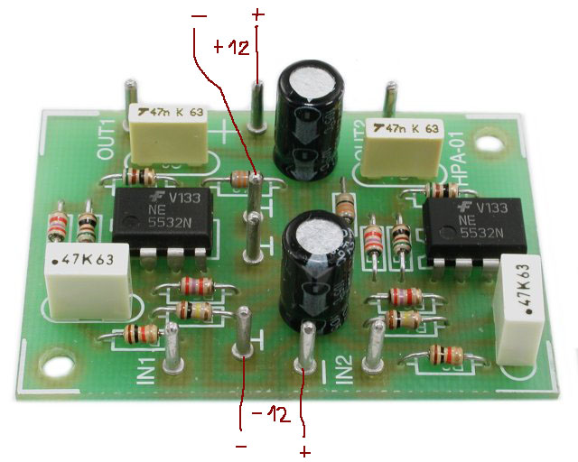

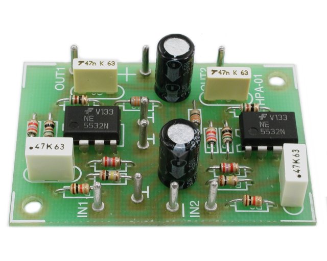

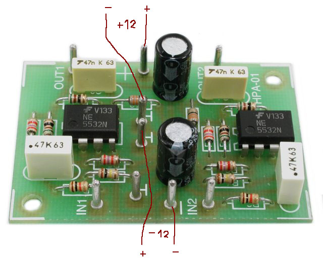

Aki megépítette már a HPA-01-es NE5532-re épülő fejhallgató erősítőt, tudna segíteni abban, hogy kell összekötni a táppal (DPS-02)? A leírás sajnos nem tájékoztat arról, melyik tüskére kell kötni a -12 és a +12V-ot és meg nem igazodok rajta el és a nyákon is csak a ki- és bemenetek vannak jelölve.
(#) njOrd válasza (Felhasználó 13571) hozzászólására (») Máj 7, 2009 /
Így valahogy?
Köszönöm a segítséget! Remélem, ezúttal jól rajzoltam. Egyébként ha CD-játszóval szeretném meghajtani és kis impedanciájú fejhallgatóval hallgatni, milyen értékű hangerő szabályzó potit érdemes a bemenetre választani.
Köszi szépen még1x. Remélem, elég jó hangja lesz

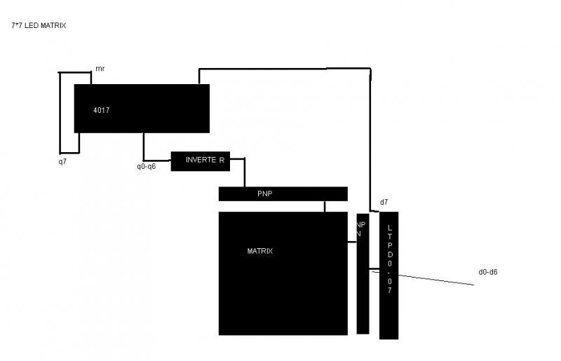

Szeretnék épiteni egy LED mátrixot.Lerajzoltam az elképzelésem.Az oszlopokat a pc párhuzamos portja hajtaná és ez adná a clock ot a sormeghajtó 4017 nek is.

(#) proli007 válasza moltam hozzászólására (») Máj 8, 2009 /
Jó ez így.. De valami értelmes kapcsolási rajzot nem lett volna célszerűbb rajzolni, mint egy ilyen sematikus izét?

(#) moltam válasza proli007 hozzászólására (») Máj 8, 2009 /
Azért nem rajzoltam mert a tipusokat nem tudom megválasztani.Tranyók és a not kapuk milyen típusúak legyenek?
Hát tekintve, hogy 4017-et tetté bele, így az inverter (not kapu megfogalmazást nem szeretem, mert részemről a kapunak legalább két bemenete van) lehet 4049-es vagy 40106. Tranyó BC327/337 v. 182/212 v. akármi. Vagy az NPN-hez pld. ULN2803.
