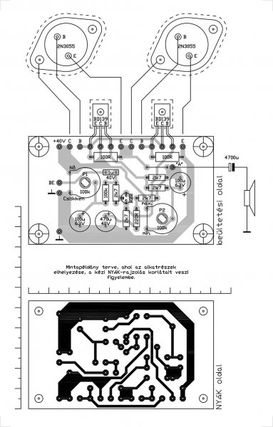

(#) kopaszs hozzászólása Máj 13, 2009 /
Sziasztok megépítettem egy erősítőt csak egy kis gondom van már mondjuk volt róla szó van a rajzon egy olyan hogy 1u 40v ezzel kapcsolatban már kérdeztem és megkaptam a választ hogy valószinű műanyag dielektrikumú kondenzátor ról van szó de az a gond hogy nem tudom milyen az ez az egyik.Be mentem a boltba vettem egy 1uf kondit de annak van plusz minusz oldala és nem tudom hogy kössem bemert ugye a rajz nem jelzi ugyan ez a gondom a hangszóró előtt lévő kondival ott sincs hogy plusz minusz.kérnék egy kis segitséget

(#) aderka válasza kopaszs hozzászólására (») Máj 13, 2009 /
A Fehér a plusz oldal, a fekete a test.
akkor ahogy így a gépel szembe nézük a potméter meletti fele legyen a plusz az 1u 40 v-os alkatrésznek?

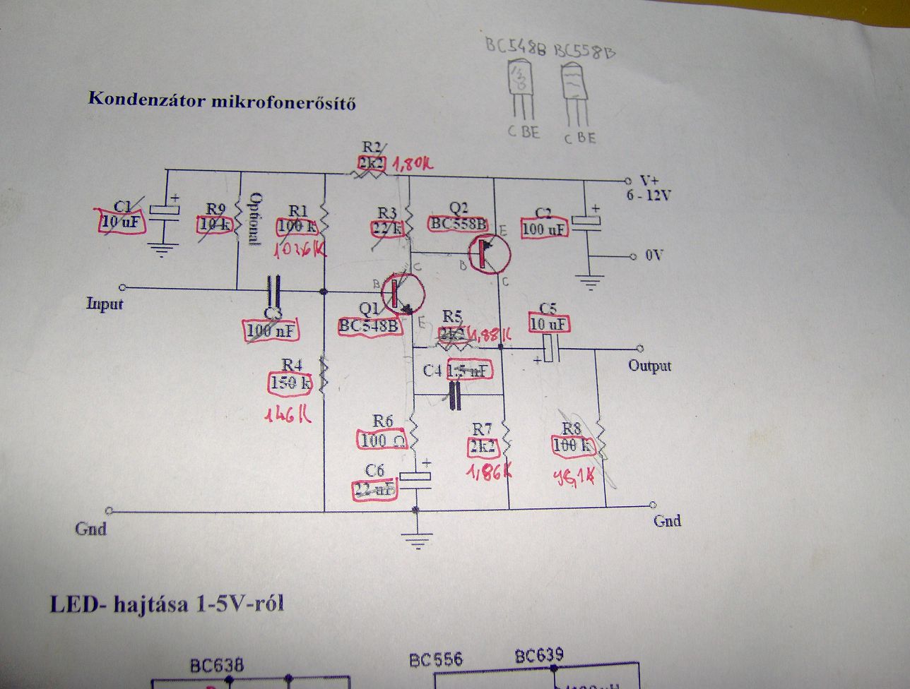

(#) zoly15 hozzászólása Máj 13, 2009 /
Bocsánat, hogy késtem..
Ígértem a mikrofon előerősítőmről a rajzot...

(#) kopaszs válasza (Felhasználó 13571) hozzászólására (») Máj 13, 2009 /
Bocsi most már így jobban értem

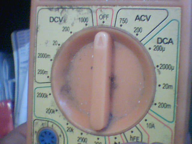

(#) kopaszs hozzászólása Máj 14, 2009 /
Sziasztok van egy ilyen készülékem ampert szeretnék vele mérni hogy kell melyikre állítsam és melyik lábát hova?
(#) ddr válasza kopaszs hozzászólására (») Máj 14, 2009 /
200mA-ig DCA állásba, afölött a 10A-es állásba (ekkor valőszínűleg át kell dugni a piros vezetéket a másik helyre).
Ezután sorba kötöd a műszert az áramkörbe. Vigyázz, hogy rövidzárt nehogy mérj vele (pl. az elem két sarkára közvetlenül ne tedd)

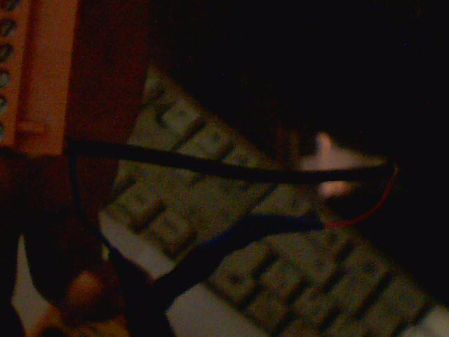

(#) kopaszs válasza ddr hozzászólására (») Máj 14, 2009 /
ha így kötöm be a plusz kábelra akkor mutatni a kell az ampert ugye
Ebből semmit nem látni az égvilágon.
Úgy tekints az árammérőre, mintha egy sima kábel darab lenne, a piros csati az egyik, a fekete a másik vége a kábelnek. Sorba kell kötni az áramkörbe, hogy az áram átfolyjon rajta.

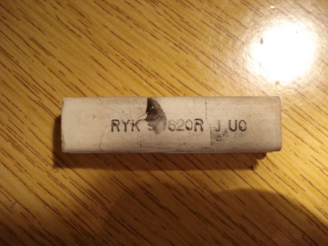

(#) aderka hozzászólása Máj 14, 2009 /
Ez egy stroboszkópban volt. Milyen ellenállás ez?

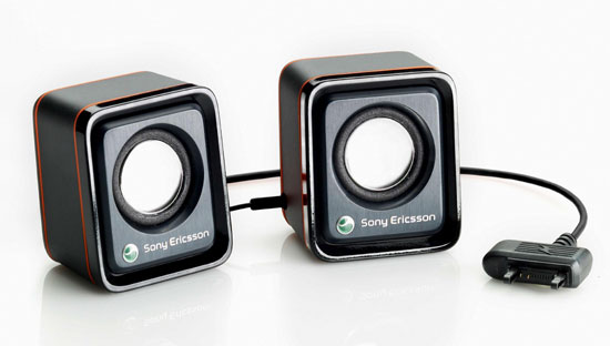

(#) Bxncx hozzászólása Máj 14, 2009 /
Szeretnék építeni a telefonomhoz egy mini hangfalat.De lehetőleg úgy kéne hogy legyen még benne egy mini erősítő is.
Valami ehhez hasonlóra gondoltam (KÉP). A hangszórókat zsebrádióból vagy valami más eszközből szedném ki.Az erősítő áramkörhöz szeretnék segítséget kérni(pl. kapcsolási rajz, tanácsok).Ha valami adat kell hozzá (pl. az áramerősség amikor fülhallgatóról megy a zene) akkor azt megpróbálom megszerezni
Egyébként a telefon típusa Sony Ericsson W880i
Köszönöm előre is !!
(#) Müszi válasza Bxncx hozzászólására (») Máj 14, 2009 /
Az LM386 lesz a Te IC-d

(#) aderka válasza (Felhasználó 13571) hozzászólására (») Máj 14, 2009 /
1 ohm 5W-ossal működnie kellene? El nem szállt de nem nagyon ment.
Akkor ezt mindenképpen egy ugyan olyannal kell pótolni.. Remélem akkor menni fog. Köszi

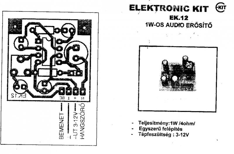

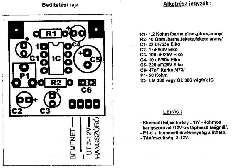

(#) kokmate válasza Bxncx hozzászólására (») Máj 14, 2009 /
Nekem vannak hozzá rajzaim. Ha gondolod be tudom szkennelni.
(#) kokmate válasza kokmate hozzászólására (») Máj 14, 2009 /
Közben beszkenneltem. Használhatjátok kedvetek szerint
Szerintem egy 9V-os elemről egész sokáig bírja egy sztereo változat, vagy mondjuk 2db 9V-os elemről párhuzamosan kötve.
(#) vizor válasza (Felhasználó 13571) hozzászólására (») Máj 14, 2009 /
Inkább 6-osnak néz ki, 620 ohm.
