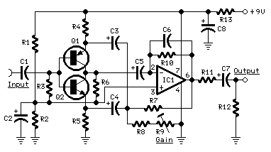

Az itt látható rajz alapján megcsináltam a torzító 2n3906 os változatát, a gitár jele keresztül is megy rajta, a hangerőt lehet is állítani, de torzítani azt nem nagyon akar bárhová is csavarom a torzító potit. A rajzon lévő földelést a kimeneti jack R re kötöttem, az L re a 100ks poti középső lába ment. Az elem pozitív kábelét az R2 és az R3 közé, a negatívat a földre kötöttem. Ezek így jók?

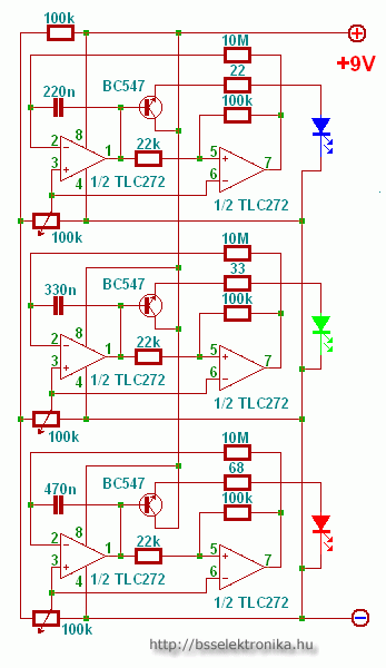

sziasztok egy rgb led es fénykeverőt építenék tlc272 vel. de a kapcsolásban csak egy db led van ott. amit én szeretnék ahhoz legalább egy színből úgy 15 led fényerejét kéne szabályozni. hogy lehetne fetekkel megoldani ezt? a kapcsolást mellékeltem. és az eddigi led előtétek, amik a kapcsolásban vannak, azok kellenek? és a fet eket köthetem más feszültségre? vagy azt is ugyan arról a 9V ról járassam?
köszi: lewi

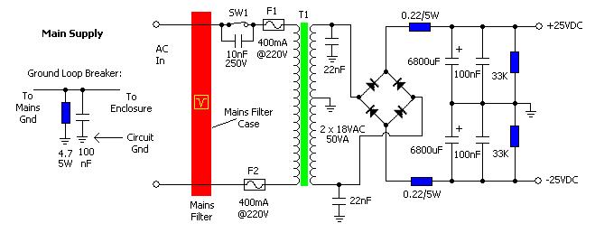

Egy erősítőnél mennyivel másabb a csatolt táp, mint mondjuk egy olyan egyszerű táp, ami csak graetz-ből, meg -+ oldali kondikból áll?
A táp egy 100W-os quad405-höz kell 6800µF helyett 10000µF teszek bele, a 33k, és a 0.22 ellenállás értékét nem tudom, hogy kell a változtatni, a 0.22-nél a teljesítményt azt biztos, vagy egyáltalán kell az oda?
Meg a main supply felirat alatt van egy kondiból, és egy ellenállásból álló kis kapcsolás, azt hogy kell értelmezni?
A kapcsoló nyitásakor a kondenzátoron és a trafón továbbra is folyik áram, az nem gond?
A segítséget előre is köszönöm.

(#) lapose válasza Stud hozzászólására (») Jún 1, 2009 /
Ez csak egy egyszerű túlvezérelt erősítő lenne, akkor tozzít ha kellően túlvezérled. Akkor a legnagyobb az erősítése ha a 10µF-es kondi az R1-R7 közös pontjára csatlakozik.
Ha kicsi a bemenő jeled nem nagyon fog torzítani.
Próbaképp tegyél a C3-R6 közös pontja és a föld közé egy antiparalel diódapárt, ha jól működik torzítani fog!

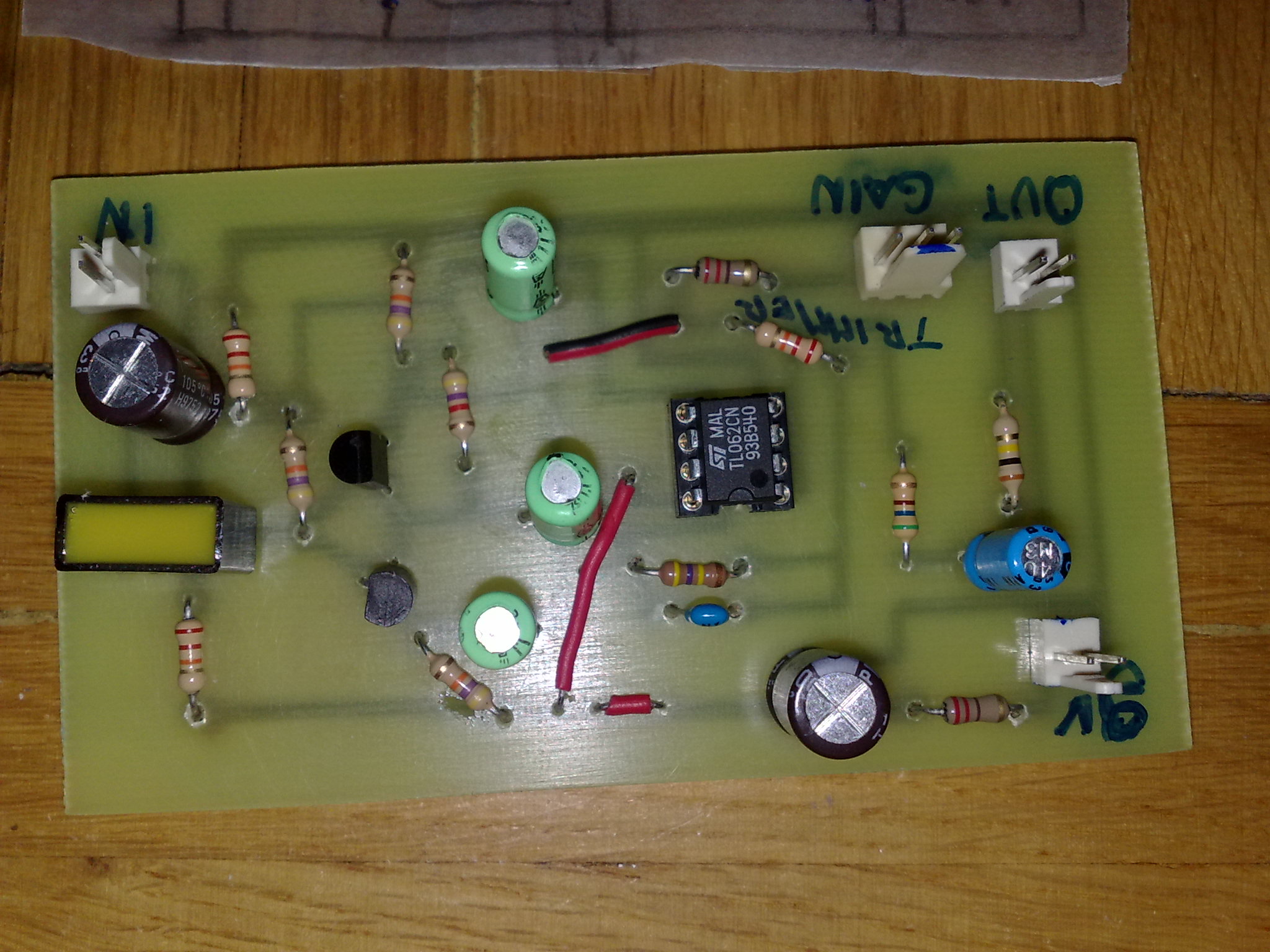

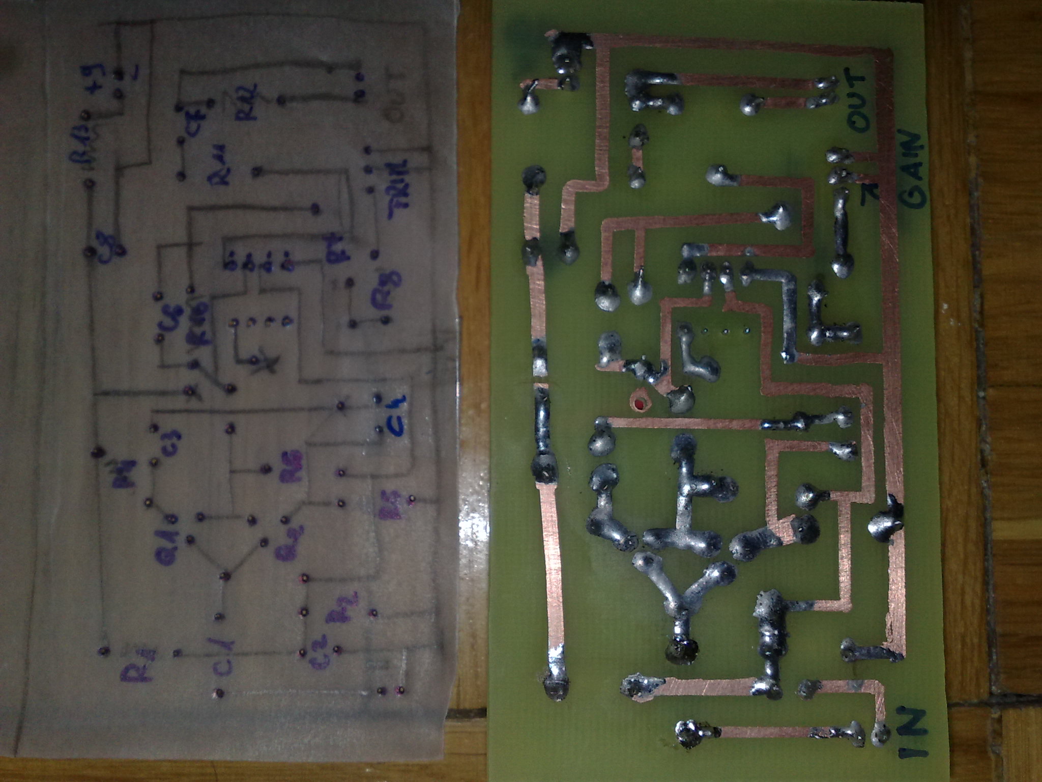

Segítséget szeretnék kérni , egy 4 sávos keverőpultot építek ! Megcsináltam a bejövő panelt. De szerintem nem jol csináltam meg a nyáktervet mert nem tudom hogy hova kellene kötni a testet. mellékelek 3 képet az egyiken a nyákterv illetve a nyák alja látszik amit csináltam a másik képen a nyák teteje a harmadikon pedíg az a kapcsolási rajz amiről csináltam.
És ha tudtok segíteni a gain bekötésével akkor azt is meg köszönném ha egy hozzáértő megnézné a nyáktervet hogy jol csináltam meg akkor azért is hálás lennék segítségeteket előre is köszönöm
de ha esetlek valakinek meglenne a nyákterve és feltenné akkor köszönettel venném nagyon sok időt spórólna meg nekem

(#) feki00 válasza csatika hozzászólására (») Jún 2, 2009 /
Helo
Sárgával jelöltem amit még össze kell kötnöd. Ha gondolod megtervezem neked eagleba ha esetleg újra akarod építeni, abból a tervből könnyebb megcsinálni, még ha filcel is rajzolod.
A testet zöld vonallal jelöltem. A potméter bekötése meg kékkel.
Remélem segítettem.
