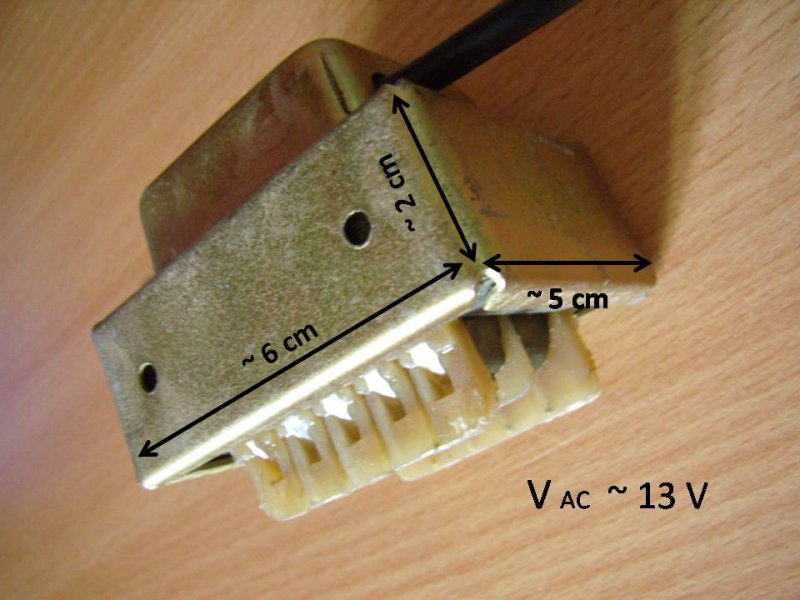

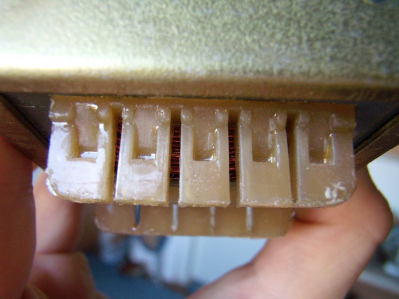

Kaptam egy trafót a fiókomba, de nem nagyon tudom megsaccolni hány A-s lehet. Felteszek két képet, minden amit tudok róla fel van tüntetve, hja és 0,5 Kg. Én 1-1,5 A körüli értéket saccolok neki, szerintetek? Pont kéne egy táp egyik kapcsolásomhoz, és nem akarok ágyuval bolhára lőni se de azt se akarom hogy leégjen.

Ez kb. egy 15VA-es trafó. ha a kimeneti feszültsége 13V AC, akkor kb. 1A tud.

Köszi, én is így saccoltam, de azért jobbnak láttam megkérdezni.
