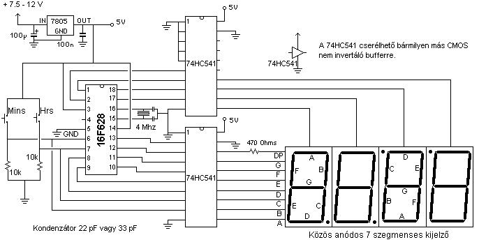

(#) kiskacsa2009 hozzászólása Júl 1, 2009 /
Sziasztok! van egy adott kapcsolás, és nem kijelzőket szeretnék meghajtani vele, hanem szegmensenként 4 db ledet.
Ez kivitelezhető így, vagy kell neki valami tranzisztoros meghajtás.
Valamint azt szeretném elérni segítségével, hogy ne hirtelen váltson, hanem elhalványuljon.
Remélem, értitek, hogy miről beszélek...
Köszi előre is a segíítséget

(#) Action2K válasza kiskacsa2009 hozzászólására (») Júl 1, 2009 /
Szia! Egy szegmens egy LED-nek minősül. Tehát, kötsd sorba azt a négy LED-et, az előtét ellenállást (470 ohm) csökknteni kell majd némelyest.
Így jó lesz. Az elhalványulásra nincs egyszerű megoldás (csak PWM-es programozással vegyitve), mert ez egy nagyfrekis multiplexeres kapcsolás. ha nem ilyen lenne, akkor azt mondtam volna, hogy a szegmensekkel kös párhuzamosan egy elkót. Mérete kisérletezendő lenne.
(#) kiskacsa2009 válasza Action2K hozzászólására (») Júl 1, 2009 /
amúgy minden szegmens kimenet elé kell előtét ellenállás?
Hu, most megfogtál. Nem kell. Nem néztem, hogy ez egy olyan 7 szegmenses kijelző, ahol egy szegmens már alapból több LED-ből áll. A tizedes pont viszont csak egy, oda kell az ellenállás. Meg kell tudni, hogy az ide szánt kijelző hány LED-et tartalmaz szegmensenként.
Az nem lehet, hogy csak a tervező felejtette le??
(#) proli007 válasza Action2K hozzászólására (») Júl 1, 2009 /
(Nem kimondottan neked szántam, csak mivel csatlakoznék a véleményemmel, ide kattintottam!)
Lehetni mindent lehet, csak számomra kissé illetlen dolog előtét nélkül üzemeltetni valamit. (De ebből már voltak "hitviták".)
A HC541 azért még is egy CMOS buffer és nem áramkorlátos Led meghajtó. Számomra az is érdekes, hogy a rajzon, 7,5..12V táp szerepel, míg az adatlapon ajánlott tápfeszültség tartománya 2..6V. Egy-egy kimenet maximális árama 35mA lehet, de a tok összes disszipációja (SOIC) 500mW. Én ezeket a határértékeket nem lépném túl.
A sorba kapcsolt Led-ek nyitófeszültsége, típustól függően akár a tápot is meghaladhatja, így vagy "nem világít", vagy úgy világít ahogy akar, vagy tényleg nem lépi túl az IC paramétereit.
(Tapasztalatom, hogy 5V tápfeszültség mellett, a CMOS IC-k, általában nem mennek tönkre, még kimeneti rövidzár esetén sem. De 12..15V tápnál már nem esküdnék meg rá.
A CD4049-4050 pld. túlterhelésre belül reteszelődik, és zabálja a tápot anélkül, hogy a kimenetét terhelnénk. Bele is pusztul, ha a táp nem szűnik meg.)
üdv! proli007
(#) kiskacsa2009 válasza proli007 hozzászólására (») Júl 1, 2009 /
Egy picurkát átalakítottam...
Most már jó lehet???
