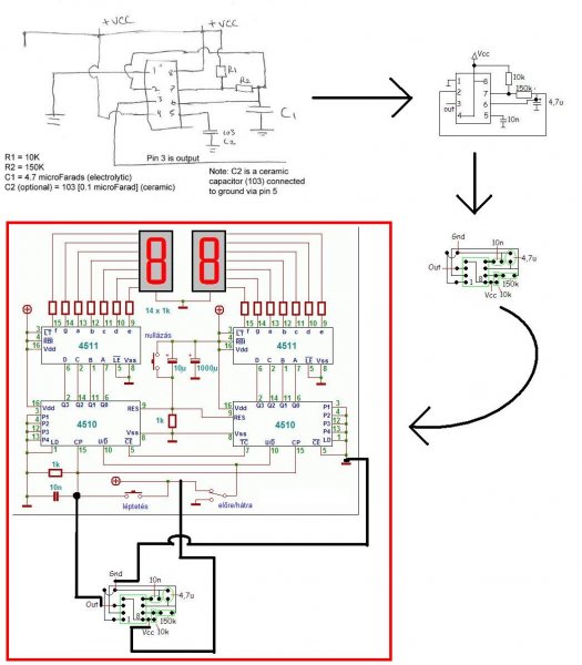

(#) Dani494 válasza norby1 hozzászólására (») Jún 29, 2009 /
Megpróbáltam közös GND-vel közös (5 V) ,és külön GND-vel külön tápon ( 5 & 9V),de a kapcsolás ugyanúgy nem csinál semmit,és pár másodperc múlva erősen melegedni kezd.
Rákötöttem a kapcsolás out-ja és GND-je közé egy ledet,de az folyamatosan világít,és pár másodperc múlva melegedni kezd az IC.
Így kötöttem.
(#) norby1 válasza Dani494 hozzászólására (») Jún 29, 2009 /
Értem, hogy mondod, így pedig működnie kellene...
Ha egy ledet rákötsz az 555-re, annak meg villogni kellene!
>Nem lehet hogy az IC ment tönkre? Mekkora áramot vesz fel?
Pedig egyiket se csinálja.Nem hiszem hogy tönkrement volna.Kicserélni már nem fogom mert foglalat nélkül forrasztottam be (gyorsan dolgoztam,a páka hője nem tehette tönkre).
Amúgy a kapcsolást innen vettem de sejthettem volna hogy nem lesz jó,mert:-a kapcsolási rajz kézzel rajzolt és ügyetlen kézre vall;-103-as értékű kondenzátort ír mellette pedig ott egy másik érték (0,1 u).Na és ugye a két érték nem egyezik mert az egyik 10n-t a másik 100n-t jelent.Szóval hagyjuk ezt a részét a dolognak. Megpróbálom inkább ezt.
Valószínű holnap megépítem és kipróbálom.A fejleményekről (ha működik ha nem) tájékoztatlak ezen a fórumon.
(#) titi válasza Dani494 hozzászólására (») Jún 30, 2009 /
Annak a kapcsolásnak elvileg működnie kell!
Nem nézted el az IC bekötését? Úgy értem, hogy jó irányból nézted a lábak sorrendjét?
Egy fényképet küldhetnél arról az 555-ös kapcsolásról...

(#) norby1 válasza Dani494 hozzászólására (») Jún 30, 2009 /
Ha a páka hője nem tette tönkre és 15V-nál nem kapcsoltál rá nagyobb feszültséget, akkor biztosan jó! Általában 10n értékű kondi kell az 5ös lábra.
Mérd ki még egyszer az ellenállások és a kondik értékeit multiméterrel, ne csak a ráírt értékekre hagyatkozz!

(#) Dani494 válasza norby1 hozzászólására (») Jún 30, 2009 /
Titi,Norby1! Meg van a hiba száma.Mégpedig: Lm393
Meg se fordult a fejemben hogy a sok IC között nem csak 555 van! Miután tegnap este megírtam ide az utolsó kommentemet,kikapcsoltam a gépet,és vetettem egy utolsó pillantást a kapcsolásra.Hát mit látok,az 555 helyén Lm393 van. Ma kiforrasztottam,betettem a helyére a jó IC-t,tökéletesen működik önmagában leddel is és a számlálóra kötve is.
Probléma megoldva.Köszönöm a segítségeteket!
Mindjárt elugrok a boltba alkatrészekért a másik kapcsoláshoz.Ha működik,azt ide meg fogom írni.
Amúgy nem tökéletes 1 Hz-es jelet állít elő (de gondolom ilyen egyszerű kapcsolással kizárt a pontos 1 Hz),de nem baj a célnak tökéletes.Stopperrel mértem és mikor a stopper 60 sec-nél volt,a kapcsolás 58 körül.
Minden jót!
