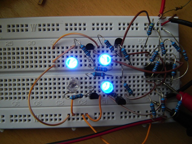

Tudom, hogy meglehetne úgy is oldani, hogy fokozatmentesen, a hővel arányosan gyorsuljon a venti, és még lehet, hogy úgy lesz. Ez csak egy ötlet volt, hogy talán így is lehetne.
A dolog abból indult ki, hogy készítek egy "hőfigyelő" áramkört, amely 4 részre osztja a tartományt, amit figyelni akarok (pl: <40°C, 40-50; 50-65; 65-75) és minden tartományhoz egy LED tartozik.
Már vettem is próbapanelt, és az első lm324 benn is van, működik, ahogy kell. Ez látható a képen. Éppen 3 LED világít (50-65°C), de mindig csak egynek kellene, csak most még nem tettem be az XOR kapukat.
Na most ennek a dolognak egy tovább fejlesztett verziója lett volna ez a ventillátor vezérlés, tehát végül is ez az alapja, csak a "befejezés" problémás.
Ezt a LED-es áramkört mindenképp elkészítem, aztán a ventilátor vezérlése még kísérletezgetésre szorul.

Az XOR kapu teszi a dolgát, úgy ahogy akartam, de a lehúzó ellenállásokra valóban szükség volt, mert ahogy közeledtem, már vibráltak is a LED-ek, de így most stabil. Most jöhet a ventilátorral való próba

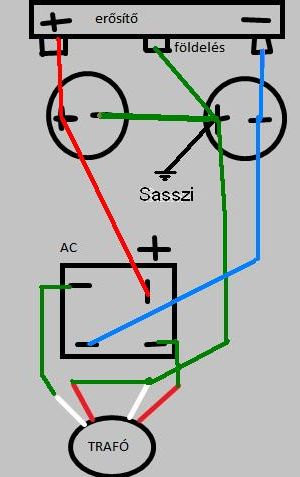

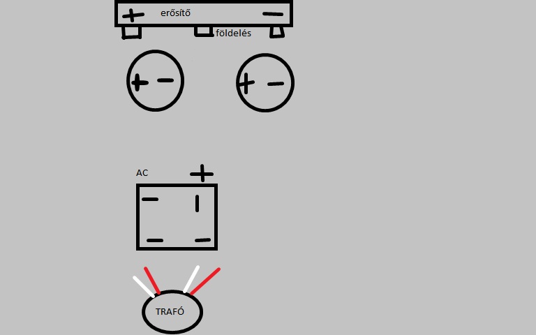

sziszatok valaki elmondaná hogy hogyan kell bekötni a graetz-et és a pufferkondikat.
2x29v-os a trafó

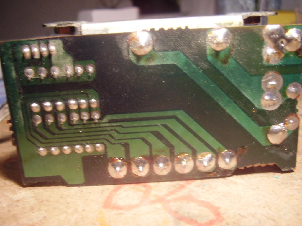

OK Itt a kép!

(#) gtk válasza Electricboy hozzászólására (») Júl 13, 2009 /
Ugy van ahogy korabban sejtettem/irtam.
A kepen bejeloltem hogy hol merhetoek az egyen - es valtakozo feszultsegek. Az egyeniranyitott feszultsegek +V1, +V2, +V3 a GNDhez kepest merhetoek. A valtakozo feszultsegek meg ~1, ~2, ~3 jeloleseknel merhetoek.
Meresekkel ovatosan, nagyon kozel van a 230V !

(#) proli007 válasza (Felhasználó 43164) hozzászólására (») Júl 13, 2009 /
pld. így, ha a trafón a piros tartozik a piroshoz.
