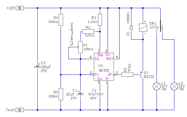

(#) csikosgabi válasza proli007 hozzászólására (») Aug 5, 2009 /
Üdv.Ezt a relét kellene hogy működtesse:Bővebben: Link
Ha letekerem a potit akkor álljon meg a kattogtatással(mindegy hogy,éppen meghúzva vagy elengedve áll meg csak álljon meg)
(#) proli007 válasza csikosgabi hozzászólására (») Aug 5, 2009 /
Na mindegy! Látom az időzítéseket szereted titokban tartani, vagy legalább, hogy mire szolgál is ez a valami...

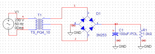

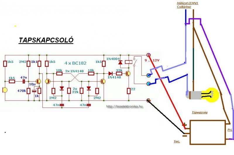

(#) wtc válasza proli007 hozzászólására (») Aug 5, 2009 /
Mellékeltem, két rajzot, az egyik a bekötése a csillárhoz, a másik a tápegység, de nekem 470Uf-es kondival, van.
(kicsit ratyi a rajz )
Köszi hogy segítesz!

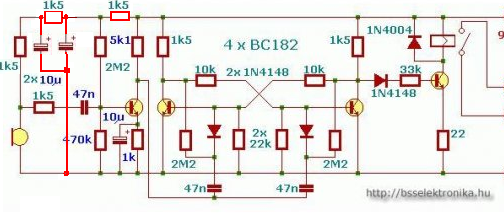

(#) proli007 válasza wtc hozzászólására (») Aug 5, 2009 /
Ismerem ezt a kis kapcsolást. (nem az életben) viszont az első fokozatokat a tápfesz oldalról kissé szűrni illene, ahogy átrajzoltam. Lehet, hogy kissé segíteni fog.
Sajnos a bistabil multi is elég kis jellel működik tehát nincs zavarérzéketlenségi sávja. Viszont könnyen tesztelheted a dolgot, ha egyenként leválasztod a fokozatokat. Pld. kiveszed a két db. 47nF-ot a bistabil bemenetéről és kipróbálod a zavarokat. Majd visszateszed, és kiveszed a mikrofon utáni 47nF-ot, és ismét teszel egy próbát.. és így tovább.
üdv! proli007
És azok a puffer elkók amiket berajzoltál, azok milyenek legyenek? 2x1000µF jó? És még arra gondoltam, hogy ha a tápegységet stabilizálnám egy stabkockával az nem segítene?

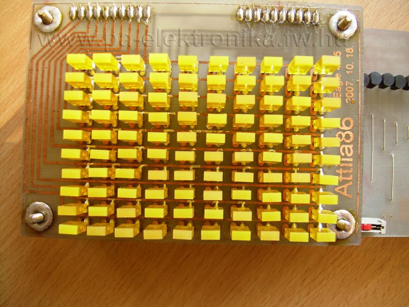

(#) radiomano válasza radiomano hozzászólására (») Aug 6, 2009 /
Sikerült a felbontással kapcsolatos problémákat is megoldani, kinyomtattam a képet az általam elképzelt méretben, gondoltam hogy a ledeket fél centinként rakom fel, bejelölgettem és 138 db-ra jött ki. Kicsit sok lenne ez fehér SMD ledből pénzben, a méretét majd csökkentem, esetleg a sűrűséget is. Arra gondoltam, hogy USB-ról fogja kapni a táplálást. Az USB ha jól tudom akkor 500mA-t tud szolgáltatni. Ha egy LED 10mA-t eszik akkor csak 50 ledet tudok meghajtani egy USB-portal? Vagy elég kevesebb áram is a ledeknek akkor is jól világítanak?
(#) wtc válasza proli007 hozzászólására (») Aug 6, 2009 /
Megszűrtem, ahogy az álltalad készített kapcs rajzon van, így se lett jó, mert megint kapcsol a lámpa felkapcsolásakor, utána kivettem a 2db 47nf-es kondit, így nem működött a tapskapcsoló se, meg nemis csinált semmit lámpakapcsoláskor, és aztán visszatettem, és kivettem az 1 db 47nf-es kondit, és szintén nemcsinált semmit. Na most mit csináljak
És arra gondoltam, hogy olyan valami zavarszűrőt nem lehetne betenni? Az az EMI filter vagy mi. Vagy esetleg ha egy 9V-os elemről műkködtetném, akkor meddig tartana az elem? Gyorsan leszívná?
Köszi előre is!

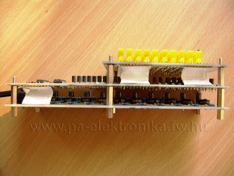

(#) pingvin23 válasza mammut hozzászólására (») Aug 6, 2009 /
szia! láttam hogy irtál nekem egy kivezérlésjelző nyákra lenne szükségem,ezt a nyákot szeretném megcsináltatni,vagyis két nyákbol áll össze szerinted??
elöre is köszi válaszod.

(#) Action2K válasza pingvin23 hozzászólására (») Aug 6, 2009 /
„két nyákbol áll össze szerinted??”
Én kapásból háromnak látom azt a kettőt. Szerinted sikerülne összeállítanod ezt a projektet? Csak mert hogy valaki még nem tud sikeresen nyákot készíteni az egy dolog (építkezik kit-ből, vagy megcsináltatja), de hogy még azt sem látod, hogy hány nyákból áll?
(#) proli007 válasza wtc hozzászólására (») Aug 6, 2009 /
„kivettem az 1 db 47nf-es kondit, és szintén nemcsinált semmit”
Ez alapvetően nem rossz hír, hanem jó, ha az a kondi a mikrofonról jövő 1.5kohm és az első tranyó bázisa között volt. Így már csak a mikrofon és annak áramköre hozhatja be a zavart.
- Tehát tedd vissza a kondit, és vedd ki a mikrofont. Így próbáld meg kideríteni, hogyan kerül be a zavar. (Amúgy mindig várható, hogy a legérzékenyebb pont a legzavarérzékenyebb pont is egyben.)
- Ha mikrofon nélkül sem zavarérzékeny, akkor annak áramkörét kell zavar szűrni. pld. ónozott vaslemez árnyékolással.
- Tehát meg kell nézni, hogy a mikrofon háza ténylegesen a GND-n van-e (mínusz táp). Esetleg lemezzel takarni az áramkör ezen részét, ami egy ponton a GND-re van kötve.
- Hálózati oldalon is lehet zavarszűrő modult tenni. Ezek jó borsos áron vannak, de egy PC tápból ki lehet bányászni. (közvetlen a 230V-os kőrben van, egy tekercs és előtte-utána egy egy-két kondi.) De ez leginkább akkor lenne hatásos, ha hálózati védőföld is lenne a közelben. Akkor a kondik közös lábát földelni lehetne.
- Egyébként is ajánlatos lenne az egész áramkörnek árnyékoló fémbúrát készíteni és azt földelni. Esetleg az áramkör GND pontját is lekötni a földelésre. (Ha nincs földelési lehetőség, akkor lehet próbálkozni a nullavezető GND-re kötésével is. De ezt csak akkor ajánlanám, ha jártas vagy villanyszerelésben és az egész áramkör szigetelt dobozban el nem érhető helyen van!)
- Lehet próbálkozni még az egyenirányító híd diódáinak áthidalásával 3db. 47nF-os kondival. Egy-egy a váltólábak és a GND között, és egy a trafó váltólábai között. (Persze a trafó kisfeszültségű oldalon értve!)
- Továbbmenve, ha csak egy közeli kapcsoló zavarja a működését, akkor a kapcsoló áthidalható egy zavarszűrő kondival. Ennek optimális értéke kb. 47..100nF/275V~ kondi és vele sorban van egy 100ohm-os ellenállás. De ide nem jó akármilyen eszköz, Y2 vagy X2 típusú kondi kell, és legjobb, amiben be van építve az ellenállás. Valaha ilyent gyártott a REMIX "M9001" típusjelzéssel.
Ha nem ilyen típusú eszközt raksz be az akár tűzveszélyes is lehet!
- Ja, merem remélni, hogy a mikrofon, nem egy "hosszú" kábellel lett bekötve az erősítőjének bemenetére.
Hát egyenlőre ennyi.
üdv! proli007

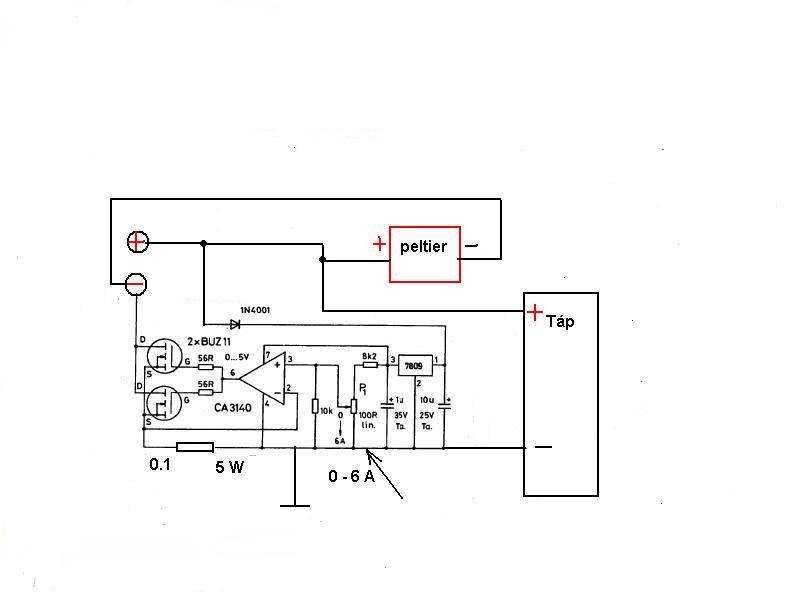

(#) gammabuta válasza (Felhasználó 13571) hozzászólására (») Aug 6, 2009 /
üdv köbzoli!
Elkezdtem megépíteni az áramszabályozó áramkört, amiről a rajzot adtad, de elakadtam a 7809es feszstab bekötésénél.
Számomra nem egyértelmű, hogy a lábak hogy vannak számozva.
Ugye ha szemből nézek rá (amikor a lábak IN GND OUT sorrendben vannak) az 1 2 3 lenne a logikus számozás, de megnéztem a leirását a 78XX szériának és ott 1 3 2 számokkal illetik a lábakat, azaz 1 IN 3 GND 2 OUT számokat kap.
Megtudnád mondani a kapcsolási rajzodon az 1 2 3 lábak közül melyik az IN GND és az OUT láb?
Abból gondolom, hogy nállad a ránézésre eső logikus számozás szerepel a rajzon, mivel úgy passzol a kondik plusz pólusához, ha a 2essel jelzett láb a negatív(középső GND láb) és az 1 és a 3 a pozitív.
(Bár én annyira nem értek az áramkörhoz, hogy ezt csak ebből megállapítsam. ezért jólenne, ha megadnád melyik szám az IN és az OUT ).
A kiigazítást előre is köszi!

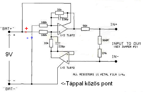

(#) gammabuta válasza proli007 hozzászólására (») Aug 6, 2009 /
Kedves proli007!
Elkezdtem megépíteni a DVM előtétet, amiről küldtél kapcsolási rajzot.
Lenne egy kérdésem: miért kell sorba kötni egy 360ohm és egy 24kiloohm ellenállást?
Esetleg megtudnád adni a rajzon, hogy a TL072 hányas számú lábát kell hova kötni?
Ha jól értem egy ilyen IC kell csak és annak van 2 köre, de nekem még nem egyértelmű csak az 1in+ 1in- 2in+ 2in- de ott még van másik 2 láb is amit odakell kötni, de az melyik-hova?
Köszi,
GB.
