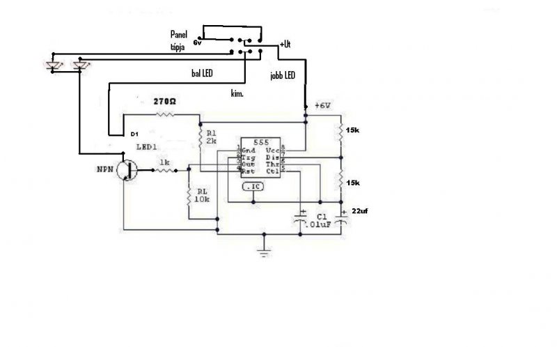

Sziasztok.Adott egy 1 morzés 12v relé.Egykapcsolásnak folyamatosan kapcsolgatnia kellene.Tehát egyszer az egyik érintkezőn zárni de közben a másikon nyitnia kellene,és ezt a sebességet egy potival állítanám.Valami 555 IC-s dolgora gondoltam.Van erre kész kapcsolás vagy estleg tudna rajzolni nekem valaki??
Köszönöm

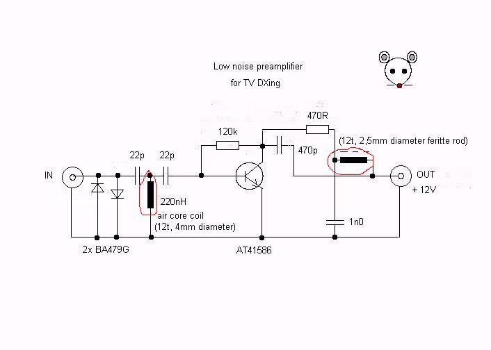

A kapcsolási rajzon bekarikáztam kettő alkatrészt.Azok mik lennének?
Az egyik az ferrit lenne? Ha igen akkor 2,5mm vastagnak kell lennie? a12t az mit jelent?

(#) Frankye válasza csikosgabi hozzászólására (») Aug 4, 2009 /
Ezt a segédprogramot használhatod, hogy belődd a frekvenciát. Ha nem kell hajszálpontos időzítés, akkor az 555-ös elég jó. A 3. lábára egy előtét ellenállással egy tranzisztor, és egy védő dióda párhuzamosan a relével.
Kb úgy, mint ezen a képen.
(#) Frankye válasza Directors hozzászólására (») Aug 4, 2009 /
A bal oldali egy légmagos tekercs, a jobb oldali egy ferritmagos.
(Feltételezem, hogy a 12t a 12 menetet jelöli, utána pedig a belső átmérő van mm-ben.)

(#) Directors válasza Frankye hozzászólására (») Aug 4, 2009 /
köszi a segítséget.

(#) csikosgabi válasza Frankye hozzászólására (») Aug 4, 2009 /
nem fontosa annyira
Tudnál egy rajzot csinálni??12V lenne a tápfesz
A rajzon, amit linkeltem, a két LED helyére kell berakni csupán a relét, és elhagyható a 270 Ohm-os ellenállás. Helyette a relével kell párhuzamosan tenni egy védődiódát.
A tápfeszültségre szinte "érzéketlen" a kapcsolás.
Az a gond hogy,egy potival szeretném állítani a váltogatás sebességét...
A jobb oldali két, 15 k Ohm-os ellenállás helyére tehetsz mondjuk két, 25 k Ohm-os potit.
egy potival meg lehet oldani?
Igen, meg lehet oldani, de fejből nem tudom, melyik helyére kell tenni. A segédprogramot nézd meg, amit linkeltem, abból ki tudod silabizálni.
