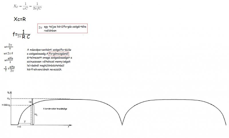

(#) Dani494 hozzászólása Aug 23, 2009 /
Itt van ez a kapcsolás. . A működése le van írva a topicjában ,de nem teljesen.
Bajban vagyok ugyanis a szögsebességgel(körfrekvencia).
A mellékelt képen próbáltam rájönni a megoldásra de nem nagyon megy.Szóval az a probléma hogy forgómozgást ír meg kört és szinuszos jeleket,de a kapcsolás négyszögjeleket generál és mégis omegával lehet meghatározni a frekvenciát.
Na meg a másik az ,hogy koordináta-rendszerben ábrázolva a vektorokat,azok csak a jobb felső negyedben maradnának(gondolom én) a kondenzátor kisülési-feltöltési karakterisztikája miatt.Esetleg a szinuszos azt is jelenti hogy szabályszerűen ismétlődő?
Elnézést ha hülyeségeket beszélek,de kicsit összezavart ez a dolog.Valaki meg tudná mondani hogy akkor most mit keres itt az omega,és mit számolunk vele és hogyan?

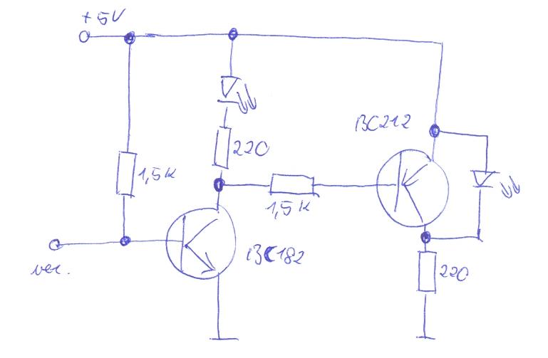

(#) Vacok hozzászólása Aug 23, 2009 /
A mellékelt kapcsolás jó ilyen formában, vagy kell rajta valamit változtatni? Konkrétan az ellenállásértékekben nem vagyok biztos.
(#) mammut válasza (Felhasználó 13571) hozzászólására (») Aug 23, 2009 /
Láttam, hogy írsz, azt hittem már meg is oldottad!
(#) mammut válasza Vacok hozzászólására (») Aug 23, 2009 /
Jó a rajz és az ellenállás értékek is az 5V-hoz mérten 1K-1,5K-ig a bázisokra, ledek elé 220-330ohm-ig. viszont a bemeneti vezérléssel sorba kéne rakni az első ellenállást szerintem.

Na így már okésabb szerintem, igaz a felhúzó ellenállás lehet, hogy elhagyható a bázisról! A 10Kohm is lehet, hogy kicsi lesz!
(#) mex válasza mammut hozzászólására (») Aug 23, 2009 /
„A 10Kohm is lehet, hogy kicsi lesz!”
Inkább nagy!
(#) mammut válasza mex hozzászólására (») Aug 23, 2009 /
Akkor az alap 1,5K marad, ... ja igen, ha a funkcióját nézzük az áramkörnek akkor jó lesz, ha viszont külső jelforrás hozza működésbe, akkor nem.

(#) Vacok válasza mammut hozzászólására (») Aug 23, 2009 /
Az a 1,5k-os ellenállás a bc182 bázisán azért volt úgy kötve, mert a tranzisztort egy komparátor vezérli.
