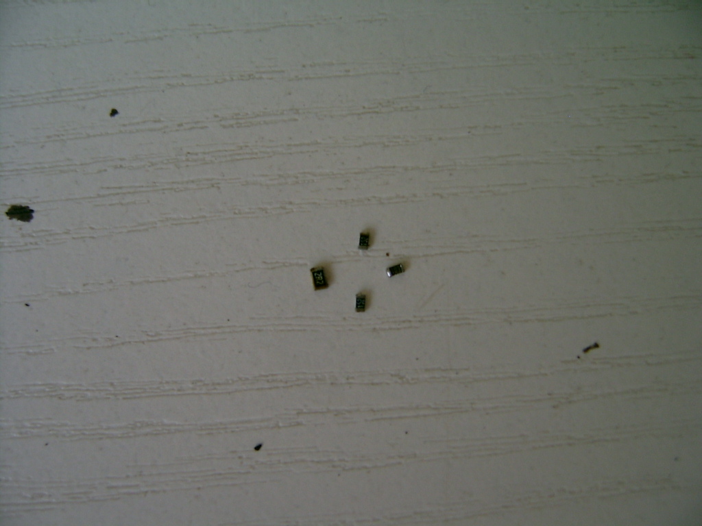

(#) Vacok hozzászólása Aug 22, 2009 /
Ezeknek az ellenállásoknak mekkora a teljesítménye?

(#) mammut válasza Vacok hozzászólására (») Aug 22, 2009 /
Ahogy elnézem a bal oldalié 1206-os tokozás, ez szerintem nem több 0,25W-nál, ellenkező estben max 0,5W lehet! Ha a fölső és alsó ellenállás akkor azok 0,25W-osak.
A jobb oldali az egy kondenzátornak néz ki (barna színe alapján), de a kapcitását ne kérdezd.

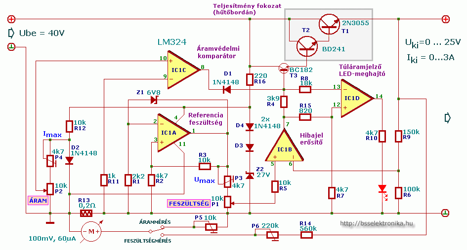

(#) Izeg. hozzászólása Aug 22, 2009 /
Jó estét kívánok!
Az lenne a kérdésem, hogyha az alábbi tápegységbe nem építem be a mérőműszert, meg a hozzá tartozó alkatrészeket, attól annak a tápnak ugye nem változnak a tulajdonságai, tehát ugyanúgy működik, nem?
(#) proli007 válasza Izeg. hozzászólására (») Aug 22, 2009 /
Igen, kivétel, ha a 0,2ohm-os Shunt ellenállást is kihagytad.
üdv! proli007
(#) Izeg. válasza proli007 hozzászólására (») Aug 22, 2009 /
Ezt nem egészen értem..
A 0,2 ohmos az nem az áramkorlát beállításához kell? Szerintem az nem a méréshez szükséges. Vagyis, így elnézve ahhoz is, de elsősorban az áramkorlát beállításához
Így van, ez a műszer Shunt ellenállása, és az áramkorlát figyelő ellenállása is egyben. Ezért nem lehet kivenni, vagy rövidre zárni.
üdv! proli007
