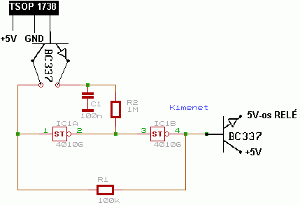

Hello all!
Ezt az áramkört terveztem egy lámpa távirányítóval való kapcsolásához. Az érdekelne, hogy az áramkör működne-e, és milyen változtatás szükséges ahhoz, hogy ne zavarja be a távirányító jelének villogása(tehát ne kapcsolgasson ki-be amikor megnyomom a gombot a jelek miatt). Egy olyan szobában használnám, ahol nincs ennek a távirányítóján kívül más távirányító.
(#) fureszk válasza fureszk hozzászólására (») Jan 6, 2007 /
leszimuláltam a dolgot, és arra jutottam, hogy az ic-nek 0,1s-es szünet kell a "flip"-ből "flop"-ba váltáshoz. tehát elvileg nem zavarhatja be a távirányító egyedi jele(a sok 0 meg 1), mert egyben fogja érzékelni. A másik, amit felfedeztem, hogy a bc337-es nem jó erre a célra. Egyszerűen nem viselkedik úgy, ahogy kéne. Mivel helyettesítsem?

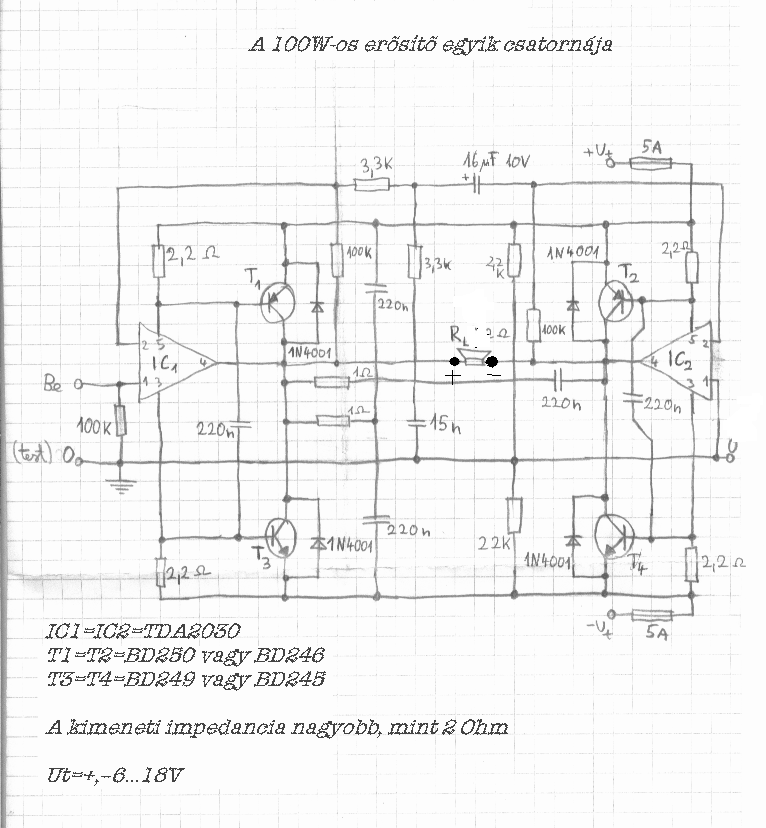

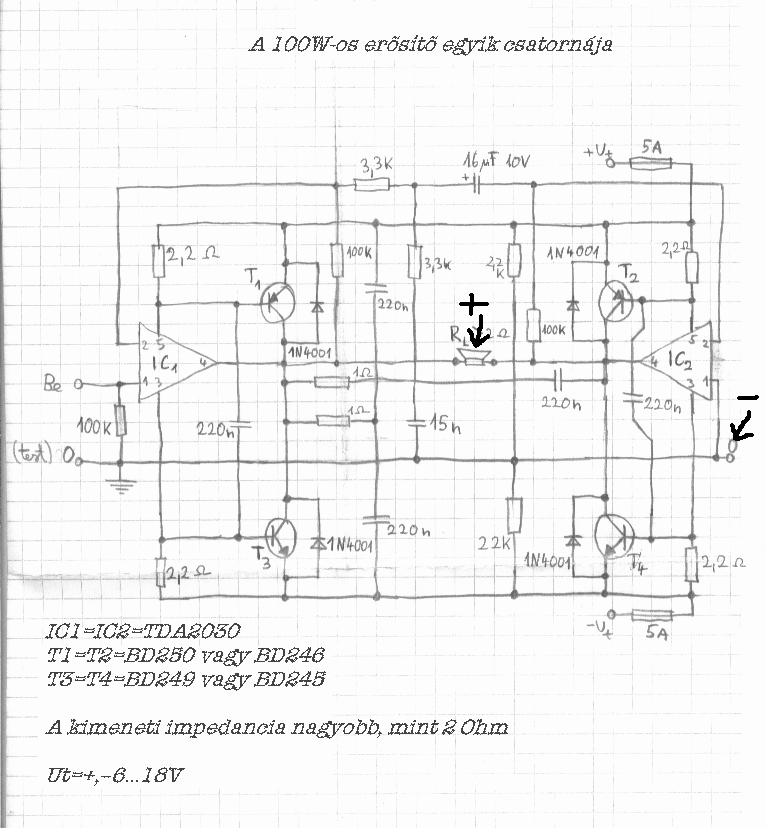

(#) maTaKee hozzászólása Jan 7, 2007 /
új kérdésem: a + hoz kell tenni a hangszóró + -át?? (ahogyan a képen van jelölve úgy jó???)
(#) Müszi válasza maTaKee hozzászólására (») Jan 7, 2007 /
Nem!
Kijavítottam.
Ne vedd figyelembe mi van a hangszóróra írva, lényegtelen mert váltófeszről van szó!

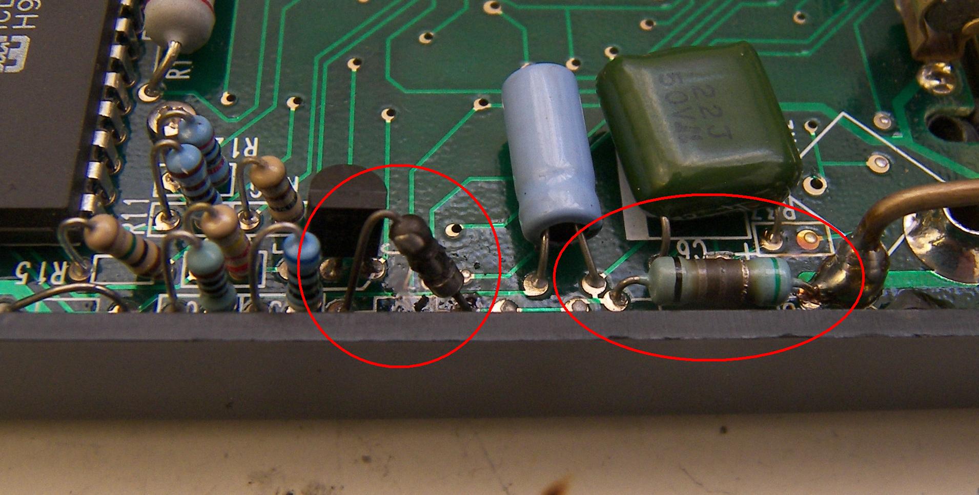

Kaptam egy multimétert, aminek a nagyáramú méréshatára rossz. Kinyitottam, és két ellenállás szénné van égve. Nem lehet leolvasni a színkódot sem. Ez egy elég gyakori, egyszerű műszer. Valakinek esetleg van ötlete? Vagy hasonló műszere? Ha igen, megtenné, hogy belenéz, hogy ezek milyen ellenállások?
Előre is köszönöm!
