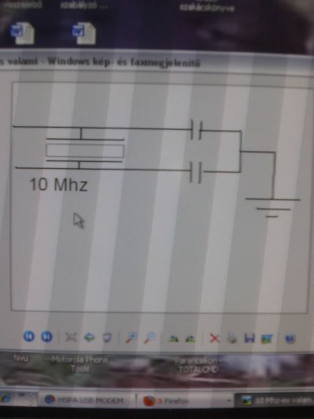

Le tudná nekem írni valaki hogy mit jelent a mellékelt képen az ábra? Milyen alkatrészeket jelől pontosan. A kapcs.rajzon nincs semmi más írva ezek az ábrák mellé.
(#) Journey hozzászólása Szept 11, 2009 /
Az előző képhez még annyi van írva hogy : 10Mhz xtal and 22 pF or 33pF capaticors. Ez mit jelent?
(#) (Felhasználó 47190) válasza Journey hozzászólására (») Szept 11, 2009 /
Hi,
középen egy kvarc, 10MHz-es, jobbra két kondenzátor.
(#) Journey válasza (Felhasználó 47190) hozzászólására (») Szept 11, 2009 /
Köszi! De mi az a 10 Mhz-es kvarc, és mire jó?

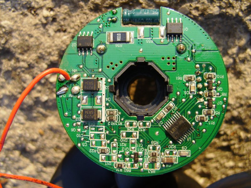

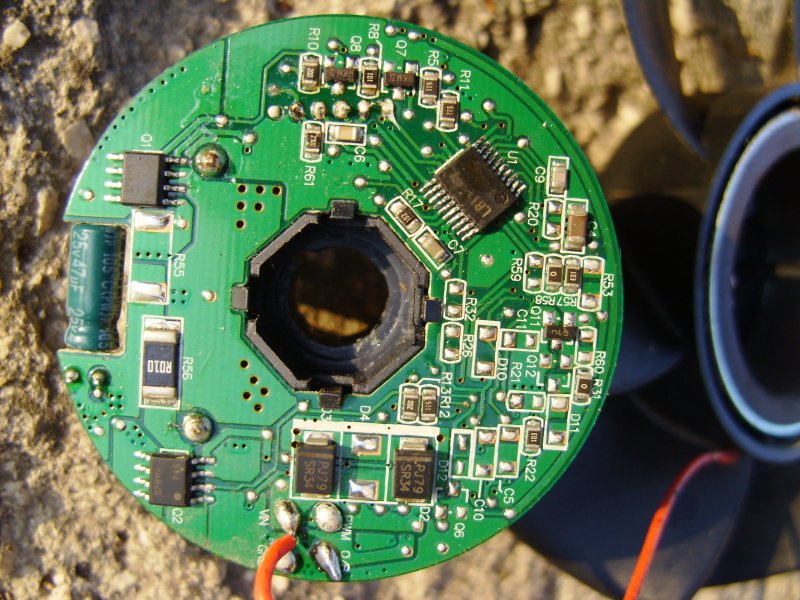

Van nekem egy brutál Delta bldc ventim, ami egyszer csak leállt. Szétszedtem és az ic ami benne van kicsit mintha elolvadt volna
El sem tudom olvasni, hogy mi van ráírva.
A második képen lent jobbra a panelon láthatóra gondolok.
Valaki tudna segíteni, hogy milyen ic lehet az? Hol kereshéljek utána? Vajon ki lehet cserélni?
