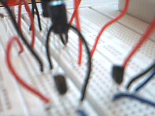

(#) Horv válasza steelbird hozzászólására (») Szept 8, 2009 /
Megcsináltam. Topi áramkörét használtam. ŐŐ bocsi de csak ilyen minőségbe tudtam megcsinálni (Igen tudom olvastam a cikket a jobb képről de a webkamerát nem tudom stabilan tartani)
(#) steelbird válasza Horv hozzászólására (») Szept 8, 2009 /
Ez sajna, nem segít... túl rosszak a képek, nem látszik a lényeg. A telód biztos fényképezős.. ha lehet állítani, válassz makrót és szöveg módot. (én tudok az enyémen, de nem minden teló tudja)
