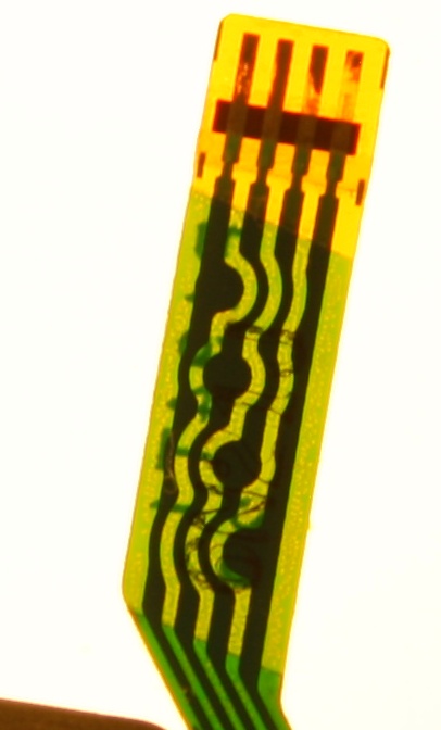

van egy kb 5 mm széles nyomtatott áramköri szalagom (lásd csatolt kép, ami egyébként egy izzólámpa előtt készült). A csatlakozó elázott, és én csavarhúzóval kapartam le róla az oxidréteget. Sajnos túlzásba vittem a dolgot, amit nem vettem észre időben, így most már nem az oxidréteg miatt nincs kontaktus.
Kérdésem: javítható? Meg lehet erősíteni a fémcsíkokat? (a vastagság jelentős növelése nélkül) Tudtok ajánlani műszerészt, aki megcsinálja? Kb. mennyibe szokott az ilyesmi kerülni?
Előre is köszönöm a választ.

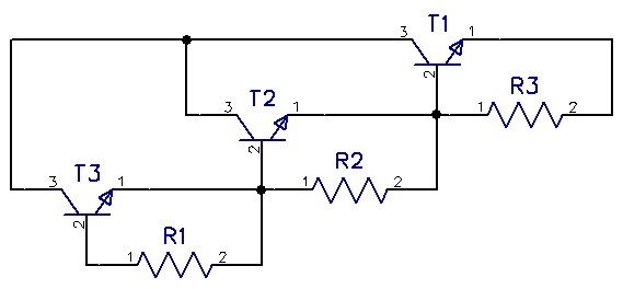

Nem rég kezdtem el foglalkozni az elektronikával és lenne egy kérdésem. A képen látható egy darlington kapcsolás.
A kérdés pedig a következő lenne: hogyan lehet kiszámolni az R1 bázis ellenállás értékét, valamint az R2 és R3 ellenállások értékét, valamint ezek pontosan mi célt szolgálnak?
Már napok óta keresgélek de még nem találtam olyan leírást ami számomra érthető módon leírná.
A kapcsolás egyébként egy tápegység szabályozását valósítaná meg.
Köszönöm Mindenkinek a választ!

Az ellenállások értéke nem igényel különösebb számítgatást. Mivel a nyitóirányban előfeszített B-E diódával van párhuzamosan kapcsolva, a rajta eső feszültség nem éri el az 1V-ot. Áteresztő tranzisztorra nyugodtan tehetsz 100 Ohm -ot (R3), a többi 1k ohm.
Szerepük az, hogy a vezérlés (bázisáram) megszűnésekor a töltést "kiszívja" a tranzisztorból, ezáltal gyorsabban tud zárni.

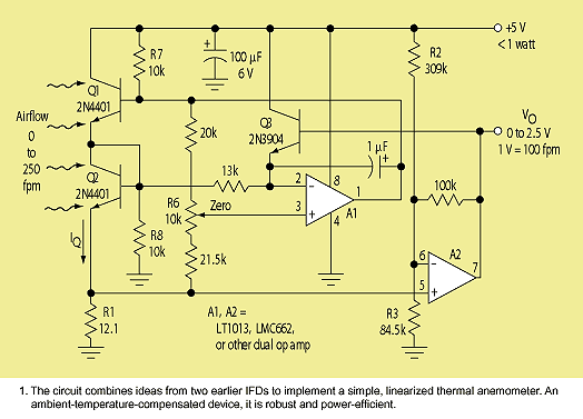

Ha ezt nem 5 hanem 4.5 vagy 6.0 V-al táplálom attól még működni fog? Mi fog változni?

Először a kondikat cseréld ki nagyobb feszültségűre, 8-10V-osra. Másodszor, ha nem számít a kimeneti feszültségszint akkor mehet róla.

A kondikból nem is kaptam ilyen alacsony feszültségűt.
A kimenet mennyivel változhat meg ha más fesszel táplálom? A multiméter 2000mV-os állását volna jó használni.
(#) Action2K válasza szbalogh hozzászólására (») Okt 1, 2009 /
Ha 5V-nál 2,5V a max kimenet, akkor 6V-nál 3V. Ez már sajnos 20%-os eltérés. Ha neked ez még belefér akkor használd így. Viszont a multin, ha van (ritka) a 3V-os lenne az optimális. A 2000mV-osnál csak 200fpm-ig tudnál mérni, még az eredeti tápfesz esetén is.

Értem, köszönöm szépen!
Akkor megcsinálom és majd meglátom, hogy mi sül ki belőle. Meg is rendeltem az alkatrészeket

Most már kezdem érteni!
Köszönöm szépen a válaszod!
