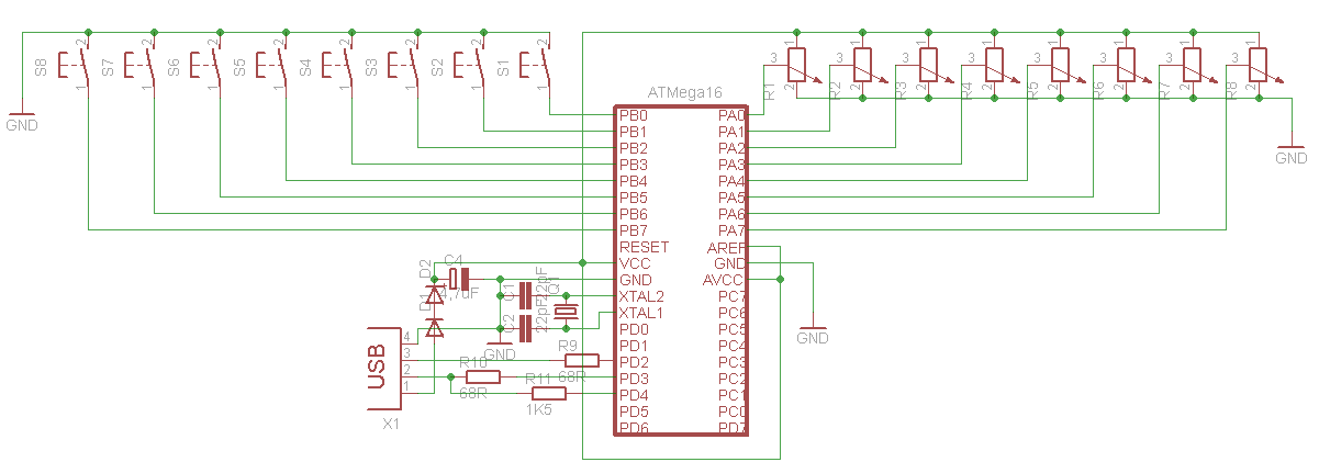

(#) Gaben92 hozzászólása Okt 7, 2009 /
Üdv mindenkinek!
Egy olyan problémában szeretném a segítségeteket kérni, hogy most építem meg pintad-nak a "MIDI vezérlő AVR-el" kapcsolását, és a rajzon szereplő 8 kapcsoló helyére nekem piezok kellenének, és abból is csak 5. Na most van egy olyan sanda gyanúm hogy nem egyszerűen "rákötöm oszt működik" alapon fog ez lezajlani hanem valami kell még közé. Kérdésem az lenne hogy mi? Előre is köszönöm a válaszokat!

(#) pajti2 válasza Gaben92 hozzászólására (») Okt 8, 2009 /
Dobsz egy linket róla, mit értesz te "piezo" alatt ?
