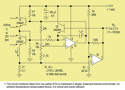

(#) szbalogh hozzászólása Okt 8, 2009 /
Lenne egy láma kérdésem.
Mikor milyen teljesítményű (W) ellenállást kell használni?
A csatolt képen pl hova milyen kell? Én 0.25W-osakat vettem hozzá,de tudok guberálni fizikai méreteit nézve kisebb, de ugyanakkor értékűeket is.
(#) pucuka válasza szbalogh hozzászólására (») Okt 8, 2009 /
Bizony bizony ki kellene számolni! (legalább közelítőleg)
P=U×I, P=U^2/R, P=I^2×R

(#) szbalogh válasza pucuka hozzászólására (») Okt 8, 2009 /
Értem, köszi.
És mi van akkor ha változik az UxI valahol? AKkor fölé kell méretezni? Mi van ha 1W megy és csak 0.25W az ellenállás?
Mindíg a legnagyobb igénybevételre kell számolni.
Ha a 0.25 W ellenálláson 1 W -ot akarsz eldisszipálni, akkor többnyire elkezd barnulni, - fekete - füst. Tudud, ez is füsttel működik, ha kijön, nem működik.

(#) pajti2 válasza pucuka hozzászólására (») Okt 8, 2009 /
Mit kellene már ott kiszámolni? 5V-os áramkör, és Kohm-ok mindenütt. 0,125W-os ellenállások is bőven jók oda mindenhova, és még azok is több mint 5x-ös ráhagyással. A 0,25W bőven sok, de ha nincs más, menjen az.

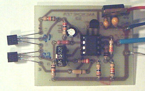

Akkor gyanítható, hogy a kapcsolási rajzon a +5V alatt a <1W-al adja meg a rajzoló, hogy 1W-os ellenállások kellenek mindenhová? Bár úgy emlékszem, hogy az egész fogyaszt <1W-ot
Az egyik tranyót melegíti csak. Lehet, hogy elég csak erre a körre nagyobb teljesítményű ellenállás?
És a trimmerekkel mi a helyzet?
Azok se lesznek jók? 10mm-est vettem és most nézem, hogy csak 0.15W !!
A mellékelt képen elvileg a szerző megépítette. Ezek mekkora ellenállások lehetnek? >>
(#) szbalogh válasza (Felhasználó 13571) hozzászólására (») Okt 8, 2009 /
Na oké, akkor megnyugodtam
Köszönöm Neked és pucukának is!

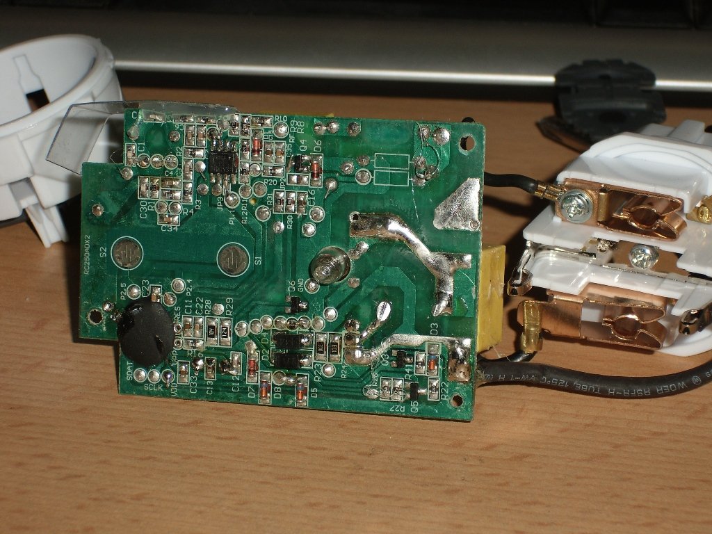

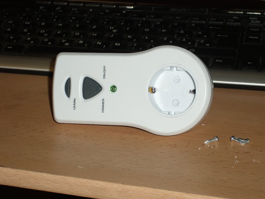

(#) csorlala1982 hozzászólása Okt 8, 2009 /
Kedves Fórumozok,
a hétvégén egy áruházlánc akciója során vásároltam, egy távvezérelhető konnektorkapcsolotót. A csomagban 4 a hálozati dugajba dugható vevő volt. ebből 2 teljesen szokványos ki és bekapcsolást tud, míg a másik kettő a ki és bekapcsoláson kivül egy ugynevezett dimmer funkcióval is el van látva. Sajnos az a dobozon nem írták, hogy ezzel a energiatakarékos fényforrással szerelt lámpát nem lehet kapcsolni ki/be, de ahogy hazaértem kipróbáltam és a lámpa nekiállt villogni, ha a dimmert maximális állásba helyezte megfelelően világított azonban pár perc elteltével ismét villogni kezdett.
A másik két vevőt a számítógép valamint egyéb stand - by állapotban lévő eszközök kikapcsolására használom, itt gondolom szintén nem jöhet szóba a dimmer-rel rendelkező vevő áramkörbe kapcsolása. Ezt nem mertem megpróbálni mert féltettem az eszközöket.
Habár nem nagyon értek az elektronikához, de alap szinten forrasztani tudok, így ha valaki tudna segíteni hogy egyszerűen át lehet alakítani az áramkört akkor azt nagyon megköszönném és megpróbálnám kiszedni a vevőből ezt a dimmer funkciót.
Segítséget előre is köszönettel:
Csorlala
mellékeltem pár képet a vevőről, hátha segít a hozzáértő szemnek.
