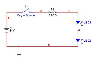

(#) roland87 hozzászólása Okt 18, 2009 /
Hali! Dőlőbójára szeretnék világítást csinálni. A cső átmérője 25mm.
A táp az vagy 9 vagy 12 voltos elem.
A ledek 2,3 V nyitófesz, 20 mA-k.
Tápnak mi lenne a jó a 12 V vagy inkább a 9 V.
