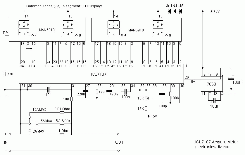

(#) frecsko hozzászólása Okt 18, 2009 /
Egy árammérőt szeretnék megvalósítani pic-el. A hardwer része érdekelne a legjobban. A progi úgy van megírva hogy Az ADC1 bemenet 0,5v bemenő jelnél mér 5 a-t.
Első elgondolásom az volt, hogy egy 1ohmos 5W-os ellenállást rakok a pozitív ágba, a kimenő részt bevezetem a pichez a bemenő részt meg összekötöm a pic testével. Valahogy így gondoltam:
Segítségeteket előre is köszönöm.
(#) watt válasza frecsko hozzászólására (») Okt 18, 2009 /
Ez a rajz már érthetőbb(mint a PIC-esben), és még elvileg működhetne is, csak nagy teljesítményű(ill. méretű) ellenállások kellenének, és az is nagyon fontos, hogy az áramköröd semmiféle kapcsolatba ne legyen a mérendő áramkörrel, valamint a polaritás váltás sincs megoldva. ami veszélyezteti a PIC bemenetet(az ICL +--ba mér!).
Ha az 1ohm ellenállást a 2A max méréshatárral nézem, akkor az ellenállás teljesítményére 4W(illetve nagyobb, mert ennyi folyna, a 2A esetében) ez is elég nagy darab.
Ha minden feltétel adott, akkor jó is lehet.
Itt egy alap kapcsolás. Ez csak pozitív áramot tud mérni, de a test lehet közös a mérendő áramkörrel, valamint az ellenálllás lehet huzalból és nagy áramokat is lehet mérni nagy felbontással(0-5V tartományra erősítve a keletkező mV-okat.) A tápágban nincs 100n-s kondi rajzolva, azok alapértelmezettek minden esetben!
A 24V táp és a terhelés csak szemléltetés, bármilyen hasonló áramköri elrendezés működik.
A PIC AD bemenete előtt a szokásos RCR tag is alapértelmezett. (1k-> 100...1µF v -> 1k ->)
(#) frecsko válasza watt hozzászólására (») Okt 18, 2009 /
Ugyan ezen az elven volt a másik rajz csak ott volt egy poti a 10K ellenállásnál. Mikor bekapcsoltam a tápom biztije el is szált.
Amit te rajzoltál az nem ugyanaz! Említettem volt, hogy ott nem szabad közös pontnak lenni, a testnek sem!
Hp41C rajzát megnézve ő a pluszt továbbküldi és a testet szakítja meg és oda rakja az ellenállást.
