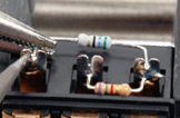

Kérdésem van és jelzem, nem vagyok szakmabéli. Egy ellenállást keresek, pontosabban a korrekt meghatározását (esetleg hazai fellelhetőségét). Külföldi honlapokról a következőket tudtam meg róla:
56 ohm 1/8 watt, és „láng nélkül olvaszthatónak” kellene lennie. Nyomtatóba kellene, szerepe, hogy az ellenőrző áramkör ellenőrizze és megszakítsa.
Ránézésre (nekem laikusnak) ugyanúgy néz ki, mint egy normál ellenállás, a színkódja is megfelel a fenti adatoknak (zöld-kék-fekete-arany), de az eddig általam beszerzetteket nem fogadja el, és sűrű füstök közepette elégeti (valszeg az egyik probléma az 1/8-ad watt, a másik meg, hogy nem olvasztható).
(képet mellékeltem, a felső ellenállás a probléma)
A segítséget előre is köszönöm!

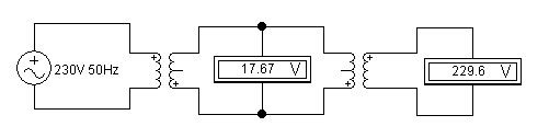

A 9VAC-ből 220VAC-at nem halott ötlet. Bővebben: Link Itt ugyan 18V-osak a trafók, de ez mindegy. Viszont az így nyert feszre rátenni még egy 9/230-as trafót, az már nem biztos, hogy jó ötlet. Ugyanis a 9V-os részére adsz neki 230V-ot, ergo lefüstölhet(nek).
Az autó gyújtástrafó inkább megfelelne erre a célra, de nem ajánlom, hogy gyakorlatban is játszadozz ezekkel, mert életveszélyesek ezek a kísérletek.

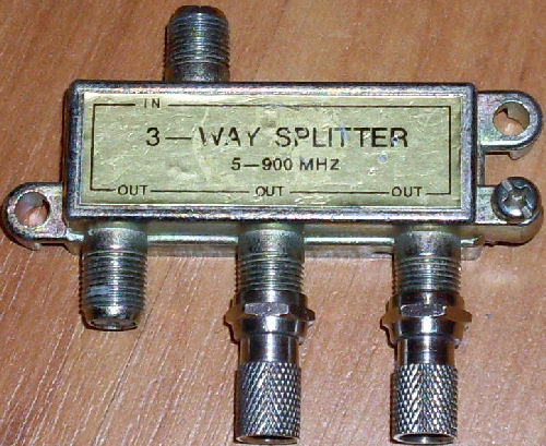

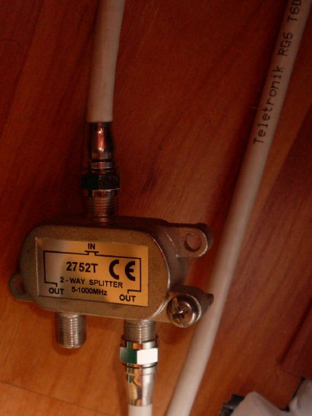

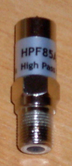

Az antenna kábelt szeretném elosztani. Jelenleg egy 5-1000Mhz-es 2-es osztón van a TV és az Internet. A TV kábele meg van szűrve egy HPF85A high pass filterrel.
Most viszont még egy TV-t is rá kell kötni pluszba az antennára. Van egy régi 3 way splitterem aminek a jelzése csupán 900Mhz-ig van. / 900Mhz vagy 1000Mhz sokat számít? /
Az lenne a kérdésem, hogy kiváltsam az újabb 2-es osztót a 3-as régire és akkor kell még egy szűrő...? Vagy inkább hagyjam a 2-esen a NET-et és mellette szűrőt, és utána kössem a 3-ast, amiről már mehet a 2 TV mivel elvileg az már szűrt lenne? /Kábel TV-nk van.../
(#) zolika60 válasza Rafael hozzászólására (») Nov 3, 2009 /
Szerintem a kettes osztó után tedd be a TV-knek a hármast. Ha elég nagy a jelszint jó lesz. Ha nem vegyél helyette egy másik kettes osztót. A régi időkből úgy emlékszem az a hármas osztó ami a képen van nem egy kiváló minőségű darab. Ha működik jó ha nem ne sajnáld kidobni.
