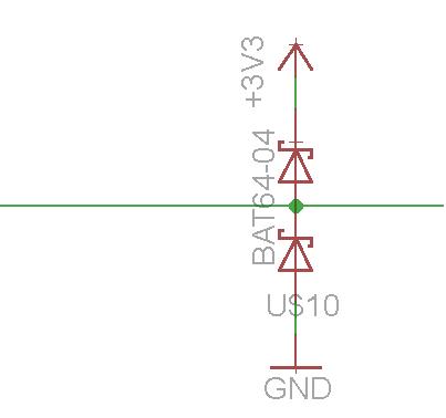

Megmondaná nekem valaki, hogy hogy kell szakszerűen mikrovezérlőhöz (avr) jelet illeszteni. A mikrovezérlő tápja +3,3v az egyik jel 1V, de mégis kell védelem mert ezen lehetnek tüskék, a másik pedig egy 6-15V jel tehát nem jó a sima ellenállás osztó. Az 1Vos jelhez a mellékelt képen látható védelmet raktam kell még valami? És mit tegyek a másik bemenethez?

Ami jelet küldesz a pic / avr felé, és nagyobb a feszültsége, mint 0.7V, meg persze terhelni is lehet több mint 10uA-el, azt egyszerűen csak egy ellenálláson keresztül told bele egy npn tranzisztor bázisába. Emitter földre, Kollektorra egy munka ellenállás a 3v3 táp felé pld 3.3kohm. Másik 3.3kohm soros ellenállással bekötöd a pic / avr lábára. Ez persze csak egy lehetőség. A védő dióda is jó ötlet, de azokat még a tranzisztor elé rakd, ha ragaszkodsz hozzá.
Ha a jelet kifelé küldöd, ugyanúgy tranzisztort is meghajthatsz róla, és munkaellenállással egy célirányos táp feszültség viszonyaihoz illesztheted.
Általában sima bc182 megteszi, vagy bármi más is.
Ja igen, ez a jel átjátszás természetesen invertáló. A pic / avr programjában figyelj a kimeneti meghajtás invertált kiküldésére.

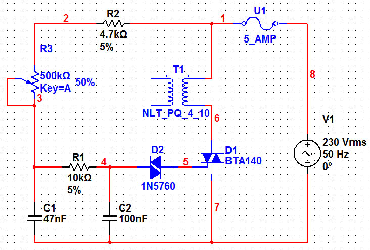

Ez egy fázishasításos szabályozó. Az ohm-ikus fogyasztókra (izzó, hősugárzó) jó, de szerintem az indultívakra (motor, trafó, neon) nem. Mi erről a véleményetek?

Körfürészben, dekopir fűrészben láttam ilyet, és nekem is van ilyen. Ha számít, hogy alacsony fordulatnál is legyen nyomaték (illetve nagyteljesítményű, és nyomatékot követelő indítású motor), akkor erre inkább frekvencia váltót lenne célszerű használni. Alacsony fordulaton meg nagyon csekély nyomatéka van, ezért ezt áttétellel próbálták kompenzálni. Nemtuolsó sorrendben, ha meg is terheled, le is éghet tőlle a motor, de szerintem ezt te is tudod.

Nincs szándékom megépíteni (még), csak most jelent meg ez a cikk, és kicsit sántítónak találtam, mert úgy tudtam, s tapasztaltam is (jól leégettem egy trafót), hogy nem lehet fázishasítással induktívat szabályozni.

Gondolkozzunk: Van egy 230V - 50Hz - 700W-os motorunk. Nincs agyon terhelve, mert mondjuk egy kerti lapátkerekes szivattyú. Ugyebár 230V/50Hz-en megy a maximális fordulaton. Ebből adódóan, feltételezhető, hogy 25Hz-en feleakkora fordulaton, 10Hz-en ötöd, 5Hz-en tized akkora fordulaton, s így tovább... De mi van a vasak mágnesezettségével? Mert ugyebár minél jobban megyünk le a frekvenciával, annál inkább közeledünk a DC feszültséghez. Valami azt súgja nekem, hogy ez olyan mellékhatásokkal fog járni, mint a hangszórók esetében.
(#) pucuka válasza Action2K hozzászólására (») Nov 12, 2009 /
Általánosságban beszélni, mindíg veszélyes. Ohmos terhelére kivélóan használható, égők, kemence stb.
De Pl. motor (csak így) van 1000 féle, (sohasem számoltam össze) de nem gondolom, hogy egy kétfázisú léptetőmotort fázishasítással szabályozni lehetne (vagy egy kétütemű robbanómotort).
Fázishasításos szabályozóval a motorok közül csak és kizárólag az egyenáramú soros motort, mint univerzális motort lehet szabályozni, egyfázisú hálózatról. Az viszont igaz, hogy kedvező tulajdonságai miatt az elektromos kéziszerszámok többségében ilyen van, pl. fúrógép, sarokcsiszoló, dekopír fűrész stb. DE a ventillátor motorja már egyfázisú asszinkron motor, (érdekes lenne ha sívítana benne az univerzális soros motor) amit nem lehet tisztességesen ilymódon szabályozni.
Trafóval még én sem próbáltam, de gyanítom, hogy nem az induktív terhelés a gond, hiszen az univ motor is az. Az induktív terhelés miatti tranzienseket lehet kezelni, ez viszont biztosan rontja a szabályozás hatásfokát.
A fénycsővel készült világítótesteknél nem az előtétek miatt nem használható a megoldás, (de ezek sem szeretik az efféle táplálást) hanem maga a fénycső működési elve miatt, gyújtási, égési feszültség megléte szükséges. Emiatt ezeknél más szabályozási módszert kell alkalmazni.

Nem pont ugyan ilyennel, de erősen hasonlóval hajtok egy igen leterhelt trafót, egy pyrographot, ahol folyamatos rövidzár van a szekunderen egy rövidke kanthal huzalon keresztül. Nagyon kevés ohm a huzal ellenállása. A trafó szekundere néhány volt, és a huzalnak izzani kell folyamatosan sokáig.
Régóta működik, és tökéletesen. Ezzel a kapcsolással:

Én leginkább azt a hiányosságot látom a kapcsolásban, hogy nincs semmilyen szűrés benne. Tegyük fel, hogy rezisztív a terhelés, és a gyújtásszög 90°, ekkor igen nagy meredekséggel fog a fogyasztóra jutni az áram, ami miatt nagy lesz a felharmonikus tartalom, melyet szűrni kell. Szóval nem tartom korrekt megoldásnak.
(#) pucuka válasza El_Pinyo hozzászólására (») Nov 12, 2009 /
Hát igen, jobban megnézve, semmi szűrés, elég nagy hiba, ráadásul erre nézve vannak szabványok, előírások.
Az egyszerű kapcsolás nem minden, ha zavar mindent, lehetetlenné teszi a szomszéd(ok) tv nézését, rádió hallgatását.
Még kapcsolástechnikai problémát is látok, a triakot illik a vezérléshez (kapuhoz) közelebb eső elektródájához képest vezérelni.

„Még kapcsolástechnikai problémát is látok, a triakot illik a vezérléshez (kapuhoz) közelebb eső elektródájához képest vezérelni.”
Nekem fel sem tűnt, hogy a triac ilyen szempontból fordítva van bekötve, Te szemfülesebb voltál!

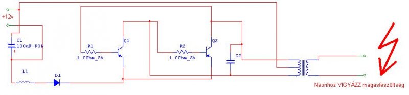

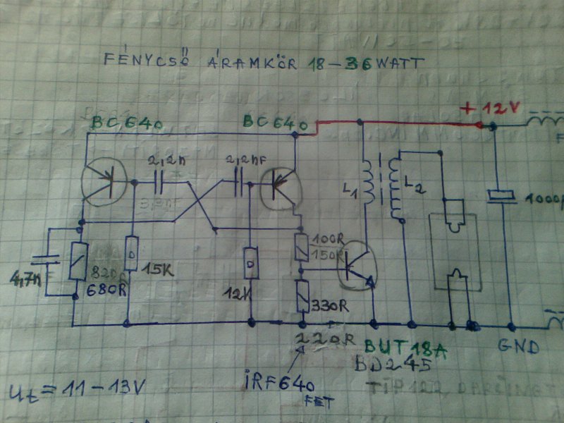

Scannerből kiszedtem egy CCFL fénycsövet.Invertere nem jó,szóval újat szeretnék építeni hozzá.
Ezeket találtam: A
B
C
D
Sajnos itt megakadtam,mert nem tudom hogy milyen tekercsek/induktivitások kellenek.PC tápokból van sokféle tekercs(néhány helyen ilyet is láttam CCFL inverterben). Csak sajnos nem tudom hogy melyik lenne jó.
Az lenne a legjobb ha nem lenne benne transzf. vagy tekercs.
Kérlek segítsetek, hogyan tudom világításra bírni a CCFL fénycsövet. (A HE-s topicban nem találtam megoldást)
